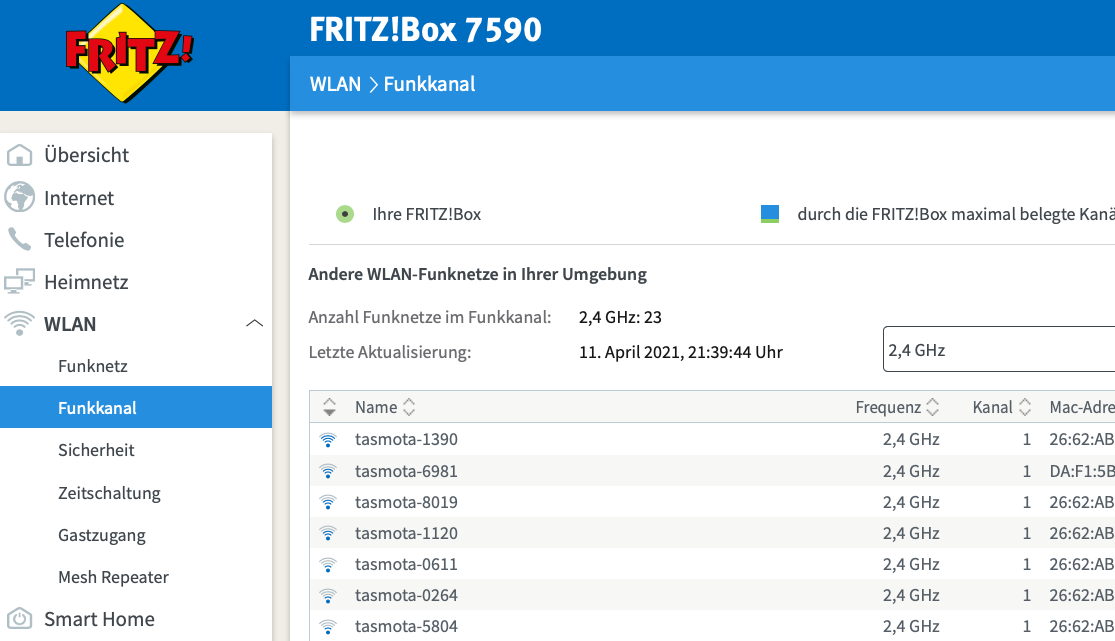

      invidianer last edited by
      So sieht das dann aus:

          Was ich allerdings nicht verstehe: warum zeigt die FritzBox unter „anderen verfügbaren WLANs“ (!) Geräte an, die gar kein eigenes WLAN mehr senden (sollten), da sie ja längst in mein „eigentliches“ WLAN eingebunden sind? Ich meine, die Gosunds spannen ja beim Flashen ein eigenes WLAN mit dem Namen „tasmota-xxxx“ auf, aber das verschwindet ja dann, sobald sie erstmal ins „eigentliche“ WLAN gehoben wurden!
          Chaot 1 Reply Last reply Reply Quote 0
          • Chaot
            Chaot @invidianer last edited by
            @invidianer Weil die Fritzbox das mehrere Stunden speichert. Ich weiß aktuell nicht wie lange, aber früher waren das mal 24 Stunden.
            Als Historie sozusagen.

                Aber die Seite die er im Screenshot zeigt ist die "Nachbarschaft" der Box, also Geräte die senden, aber nicht mit der Box verbunden sind. Das hat nach meiner Meinung sowieso nichts mit der Leasetime zu tun.
                • da_Woody
                  da_Woody @Chaot last edited by
                  @chaot da hast du allerdings auch recht. das pic hatte ich noch nicht angeschaut.
                  23 geräte, das kann nicht stimmen. sobald die eingebunden sind, müssten die dort verschwinden, oder einen anderen namen bekommen wenn eine IP zuordnung für die MAC erfolgt...

                      Das sind die Namen der APs die die Tasmotas zur Einrichtung aufgemacht haben. Die Webseite zeigt nicht die eingebundenen Geräte sondern die Geräte die zu sehen waren BEVOR sie eingebunden wurden. Zu dem Zeitpunkt hatten die Tasmota Geräte noch den AP offen und werden somit als benachbarte Netzwerke angezeigt.
                      Wie gesagt ist das nur eine Übersicht über die potentiellen Störer im Netzwerk. Ich weiß aber nicht wie lange die Fritzbox die gespeichert lässt. Bei meinen UAPs kann ich den Zeitraum genau abfragen. Das geht aber bei der Fritzbox nachmeinem Wissen nicht.
                      Der AP ist ja dann auch nach dem Einbinden wieder verschwunden. Wann er allerdings dann tatsächlich aus der Liste gelöscht wird muss avm beantworten.

                            @bananajoe Wie gesagt ist das NICHT die Netzwerkansicht sondern die benachbarten APs. Das hat nichts mit der Namensgebung der Geräte zu tun.
                            Über diese Geräte aus dieser Ansicht bekommst du auch sicher keine email, weil die sich ja gar nicht im Netzwerk befinden.

                              @chaot Stimmt, das ist die Funkkanal-Ansicht, hatte ich mir nicht genau genug angesehen.
                              Da bin ich auch mal irre geworden weil da mal ständig ein ESP8266 WLAN-Hotspot war wo keiner sein durfte, ich hatte die Nachbarn in verdacht,
                              Letztendlich war es mein Wemos D1 Mini der den Kühlschrank überwacht, wenn man in der Arduino IDE beim Initialisieren des WLANs eine falsche Reihenfolge nimmt so macht der trotzdem einen Hotspot auf obwohl er nur Client sein soll.
