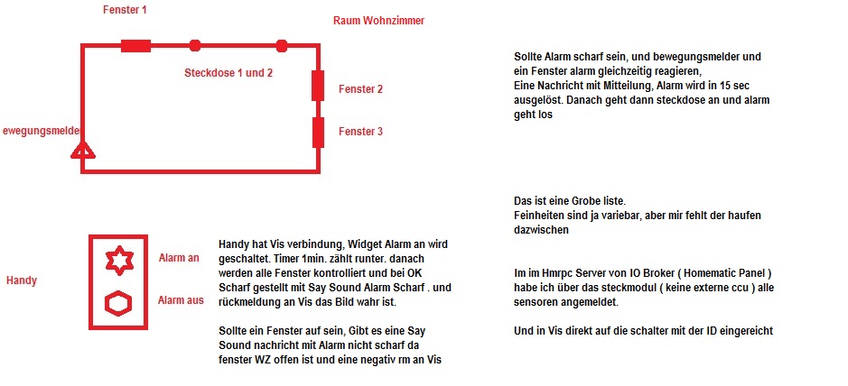

          Ich schreibe mal was ich jetzt habe
          Habe zur Zeit: 9 Fenster Sensoren. 3 Steckdosen und ein Alarm, ein Lautsprecher für Say it alles brav eingerichtet und funktioniert ( doppelte Say it Ausgabe, aber geht)
          Ich erkläre mal: würde gerne am Pad ect. auf den button scharf stellen und dann werden alle Sensoren überpüft und nach 5 min scharf gestellt mit ton und Alarm an. "für ausser Haus"
          Gedacht Blockly: Info Block 1 : Button Alarm an wird gedrückt ( Wie id / Vis verknüpfung erstellen ? )
          Überwacht alle Sensoren. Sollte einer nicht geschlossen sein, kommt eine rückmeldung an das Pad fenster XX ist auf und sendet eine Sprachnachricht . ist alles zu, spring der 5 min Timer an und schaltet dann Scharf.
          Wird dann weitergehend doch etwas geöffnet soll die Alarmanlagen und Steckdosen Id eingeschaltet werden und nur durch Pad Eingabe wieder entsperrt werden können.
          Wie bekommt man das hin ? mit den blöcken oder muss man das trennen
          Hoffe ihr könnt mir das erklären damit ich da irgendwie rein komme.
          Später soll dann noch ein Alarm nachtmodus dazu kommen und die wärend der nachtfunktion einen 5min raucher button ^^ Wobei sich die frage stellt in wie fern diese sich später blockieren durch überschneidende abläufe

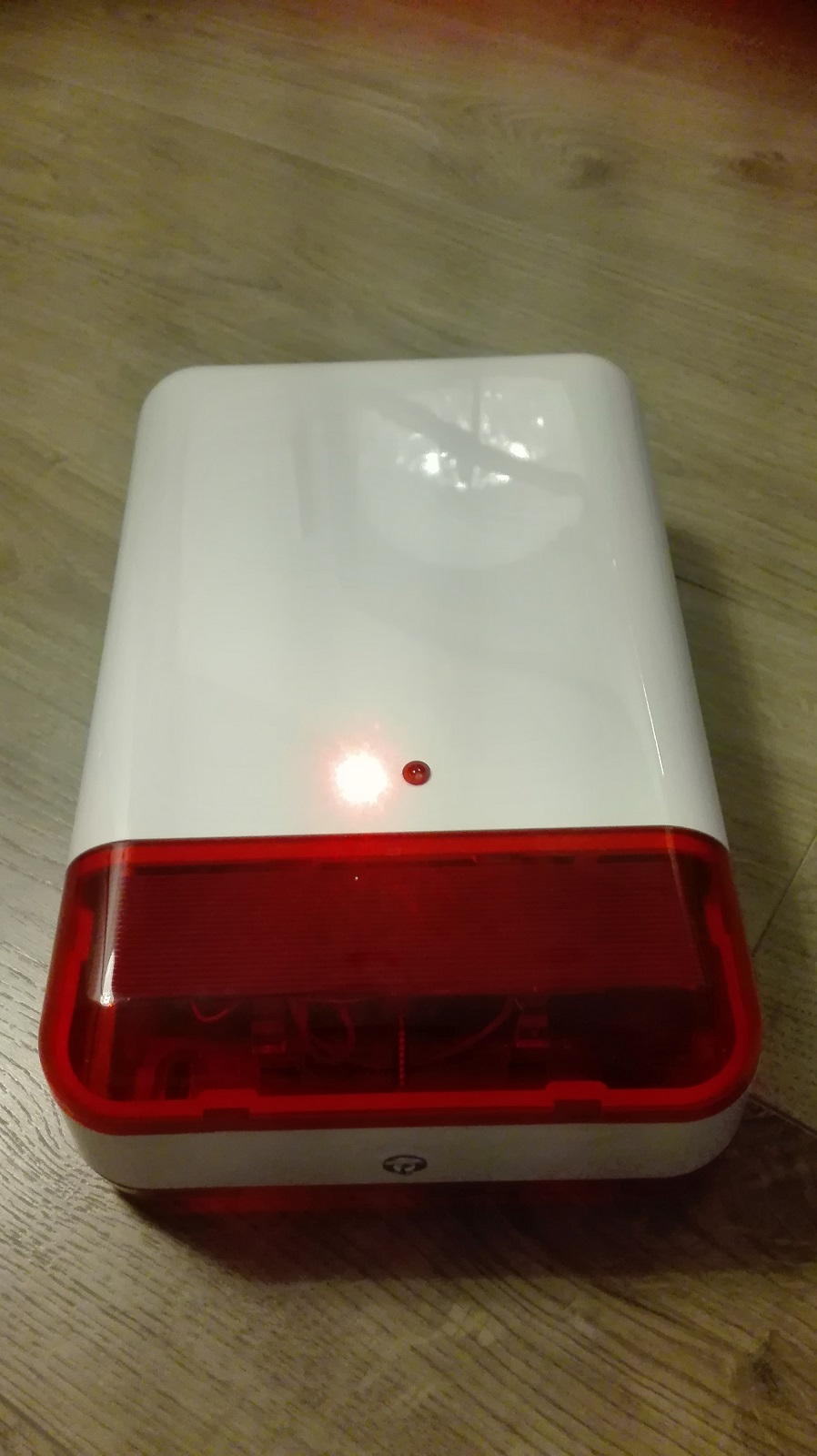

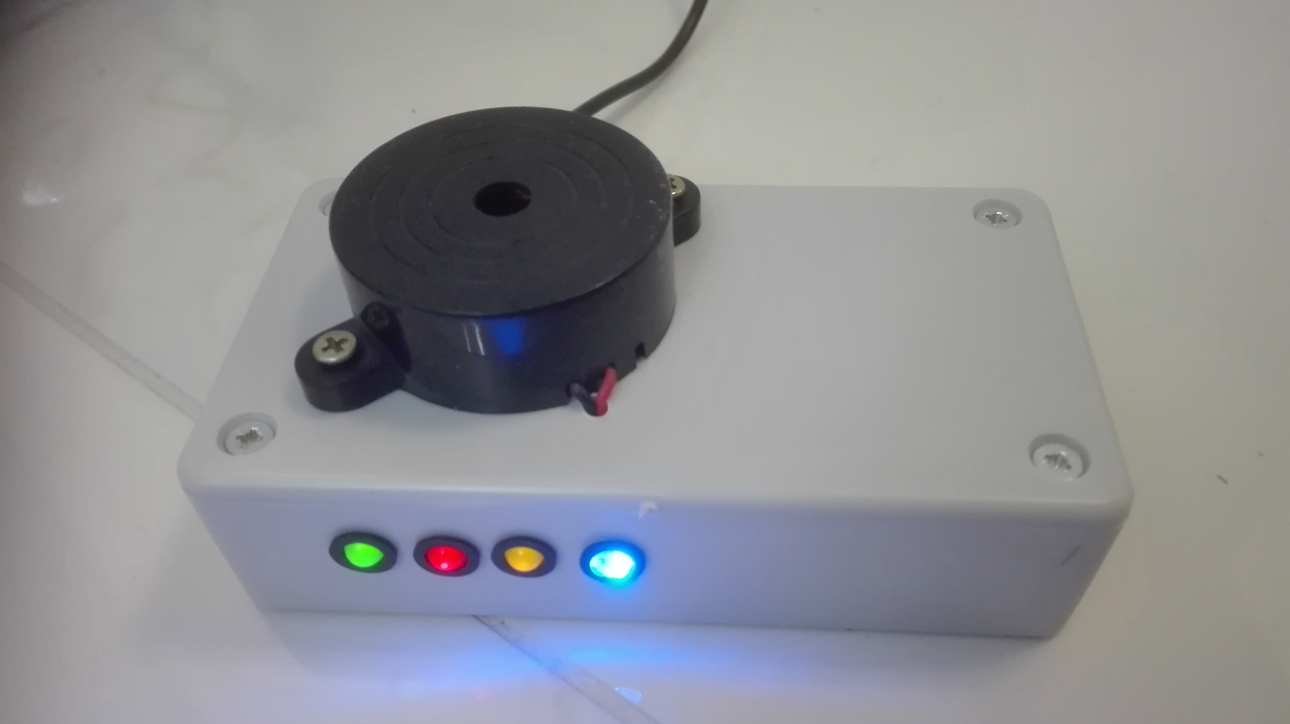

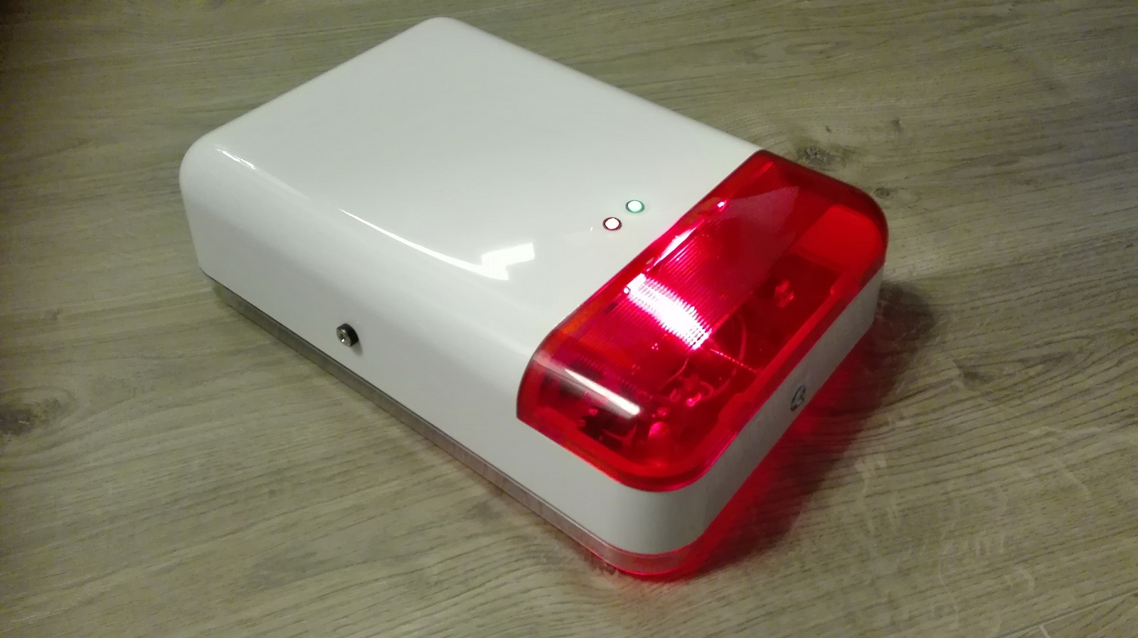

            Auch eine Selbstbau-Außensirene ist fast vollständig aufgebaut. Zwei verschiedene Stromkreise für LED Blitzlicht und Hupe an einem "HomeMatic 4-Kanal-Funk-Schaltaktor". :mrgreen: Das ganze soll mit einem Lithium-Ionen-Akku 20000mAh funktionieren. Im Gehäuse ist auch genug Platz vorhanden.
            5 fensterkontakte und drei Bewegungsmelder sollen den EG des Hauses überwachen. Um die Alarmanlage scharf/unscharf zu stellen, wollte ich die Funk-Handsender von der Homematic nutzen.

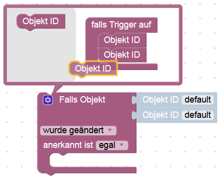

                Weiter verstehe ich das mit der ID nicht. `
                Schau mal im ioBroker.admin im Reiter Objekte.
                Klappe dann mal z.B. "hm-rpc.0" auf (kleines Pfeilchen ganz links).
                Da werden alle Deine Geräte aufgeführt. Jedes Gerät kann man weiter aufklappen und die jeweitigen Datenpunke werden angezeigt.
                Diese Anzeige/Auswahl bekommst Du auch, wenn man in Blockly oder VIS auf das Eingabefeld klickt wo "Objekt-ID" steht.
                Wenn Du die Solltemperatur an einem Wandthermostat anzeigen/ändern willst klickst Du Dich bis zu dem Datenpunkt "setpoint" durch und klicktst "übernehmen" an.
                Fertig!

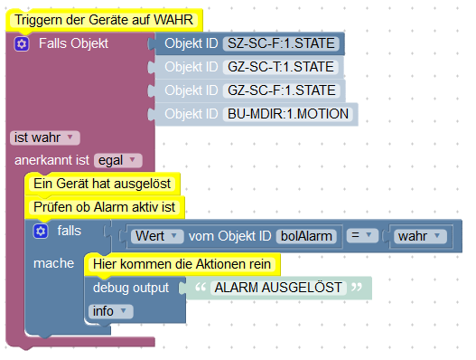

                  @knopers1:
                  Wer kennst sich aus? Wie kann ich mit Blockly eine Systemvariable mit einem Logikwert erstellen? Ich muß erst irgendwo anfangen…Hilfe `
                  Hallo knoper1
                  Du kannst auch die Systemvariablen Deiner CCU nehmen. 90% meiner Variablen liegen auf der CCU.
                  Wie man Variablen, mit Blocky, auf ioBroker anlegt, habe ich hier mal beschrieben.http://forum.iobroker.net/viewtopic.php?f=21&t=4818

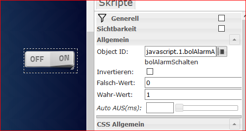

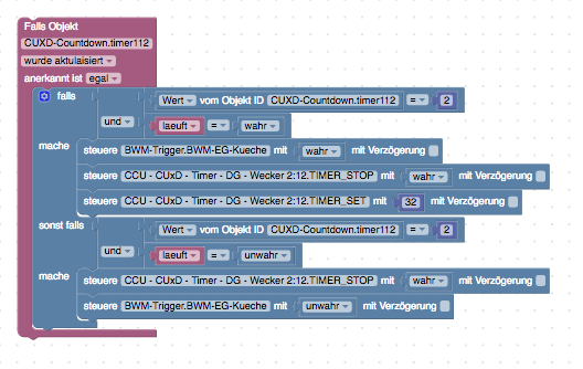

                        aber wie bekomme ich das Bild mit Blockly verknüpft.
                        Dazu muss ich doch iwie einen Ablauf zu einer id machen oder nicht
                        Glaube zu verstehen was du meinst. aber die verbidnung zur vis fehlt mir
                        wie hier z.b. http://forum.iobroker.net/viewtopic.php … =countdown
                        Hätte das gerne ähnlich wie hier. weiss aber auch net wie er das mit dem Schild gemacht hat

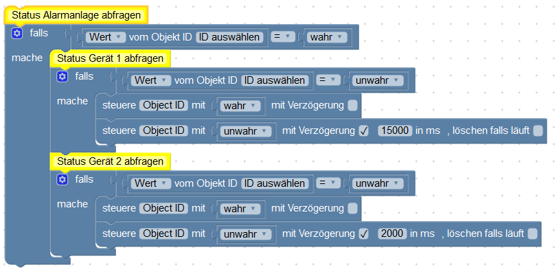

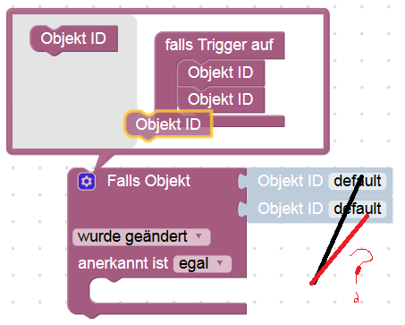

                          Desa last edited by

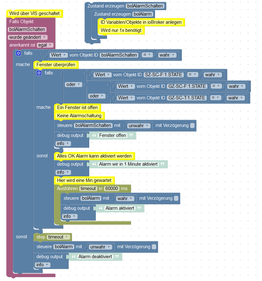

                          So, Also habe das jetzt mal zusammengesetzt wie ich das dachte. fehlen nur die verbindungen
                          http://www.bilder-upload.eu/show.php?file=3321c9-1485374749.jpg ~~Ich hoffe das ist so richtig. das halt mal 4

                              @Desa:
                              Hätte das gerne ähnlich wie hier. weiss aber auch net wie er das mit dem Schild gemacht hat `
                              Hallo Desa
                              Du stellst von VIS keine direkte Verbindung zum Blockly her.
                              Die Verbindung sind immer Geräte-Datenpunke oder Variablen.
                              Nimm mal in VIS das hqWidget, wo eine Glühlampe drauf ist.
                              Dieses Widget verbindest Du (Objekt ID) mit Deiner Systemvariablen "Anwesenheit" auf der CCU.
                              Finden tust Du die in der Auswahl unter "hm-rega"
                              Beende "VIS-Edit" und klicke dann auf das Lampen Widget.
                              Bei jedem Klick wird die Lampe anders dargestellt. Mal hell (an) mal dunkel (aus).
                              Du "schaltest" jetzt aber keine Lampe sondern Deine Variable "Anwesenheit"
                              Kannste in der CCU WebUI überprüfen.
                              Widget AN –> "Anwenheit" = wahr
                              Widget AUS --> "Anwesenheit = falsch
                              "Anwesenheit" ist eine sogenannte "boolsche" Variable.
                              Die kann nur zwei Zustände / Werte annehmen falsch/wahr 0/1.
                              Jetzt baust Du Dir ein Blockly mit einem Trigger, der die Variable "Anwesenheit" überwacht.
                              Falls Objekt (ID Deiner Anwesenheit)
                              geändert wurde
                              Falls Wert von Anwe.. ist wahr
                              mache .........
                              sonst ...........
                              usw. usw.

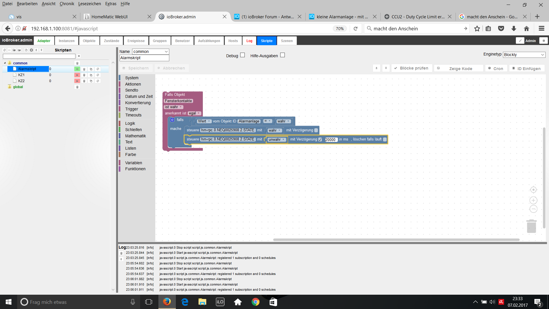

                                        Desa last edited by
                                        Hab mal Ein Bild angehangen wie ich mir das vorstelle
                                        Also soll noch viel mehr rein, aber ohne punkt wird das nix ^^
                                        Im Rega Verzeichnis habe ich nichts eingetragen . Die angemeldeten Adapter liegen alle im rpc verzeichnis ( und Zwave )
                                        Vorstellung

                                          Wau! Da hast Du Dir ja richtig Mühe gegeben.
                                          Wollen mir mal schauen ob ich es jetzt verstanden habe.
                                          1. Keine CCU
                                          2. Alle Geräte in ioBroker angemeldet (über was auch immer)
                                          3. Alle Gerate über VIS steuerbar
                                          4. Sonst Nichts. Keine weitere, eigene Variablen/Objekte in ioBroker
                                          Sind wir da auf einer Linie?
                                          [edit] Dein Blockly konnte ich nicht importieren. Ich tippe mal wenn Du auf "Blöcke prüfen" klickst, gibt es eine Fehlermeldung.
                                            Desa last edited by
                                            Stimmt, Stimmt, Stimmt und stimmt 😉
                                            Und ja es gibt eine Fehlermeldung da die Zwischenräume fehlen :oops:
                                            Deswegen hatte ich das Bild gemacht 😄
