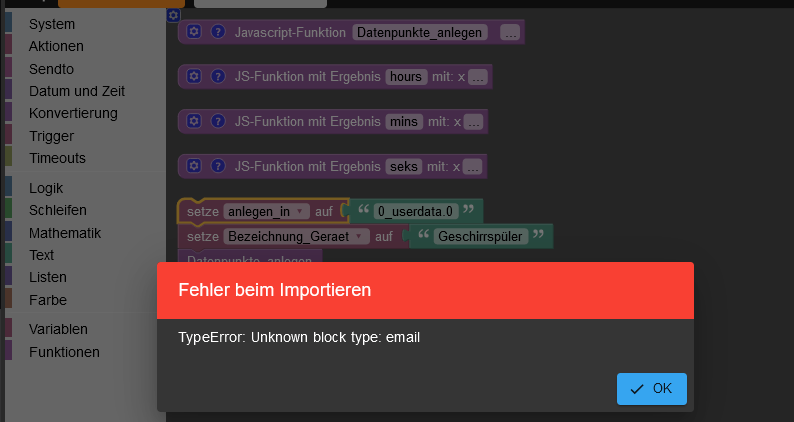

      Ich habe den ECHO (den speak Datenunkt noch in eine Variable gepackt, dann muß man den nur einmal auswählen.
      Da musst Du dann Deinen ECHO auswählen
      sigi234.zip

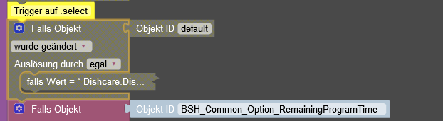

                        wenn ich diesen DP von Hand ändere, dann kommt eine Ansage

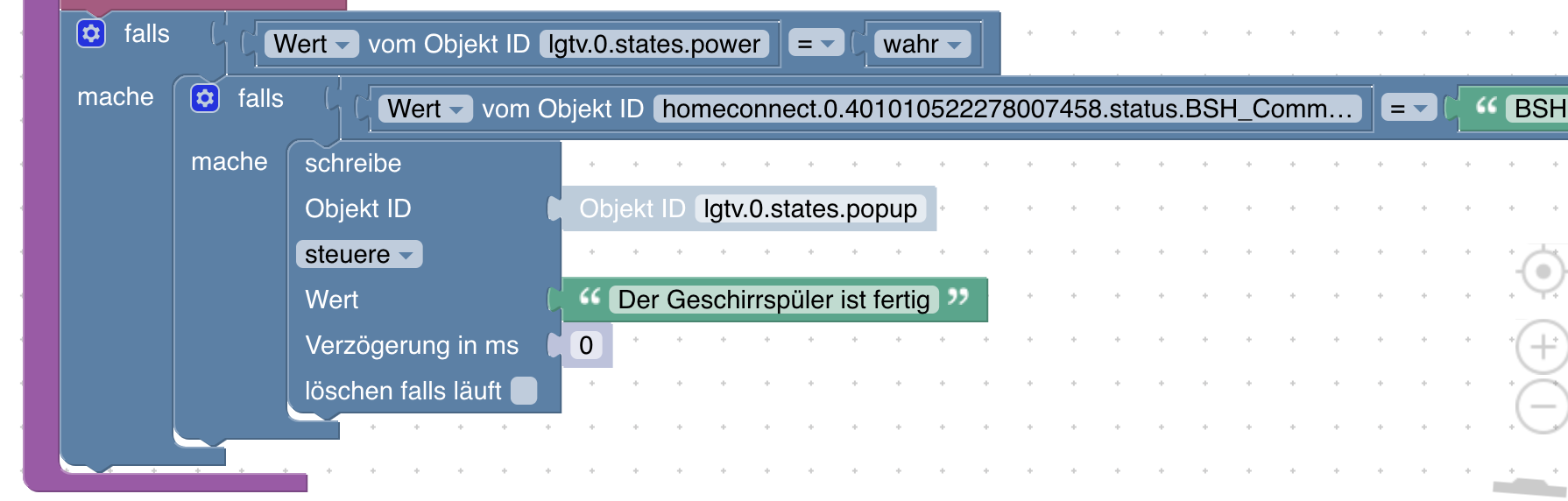

                        und Dein TV Dingens hat keinen Trigger, der funktioniert dann nur einmalig beim Blocklystart

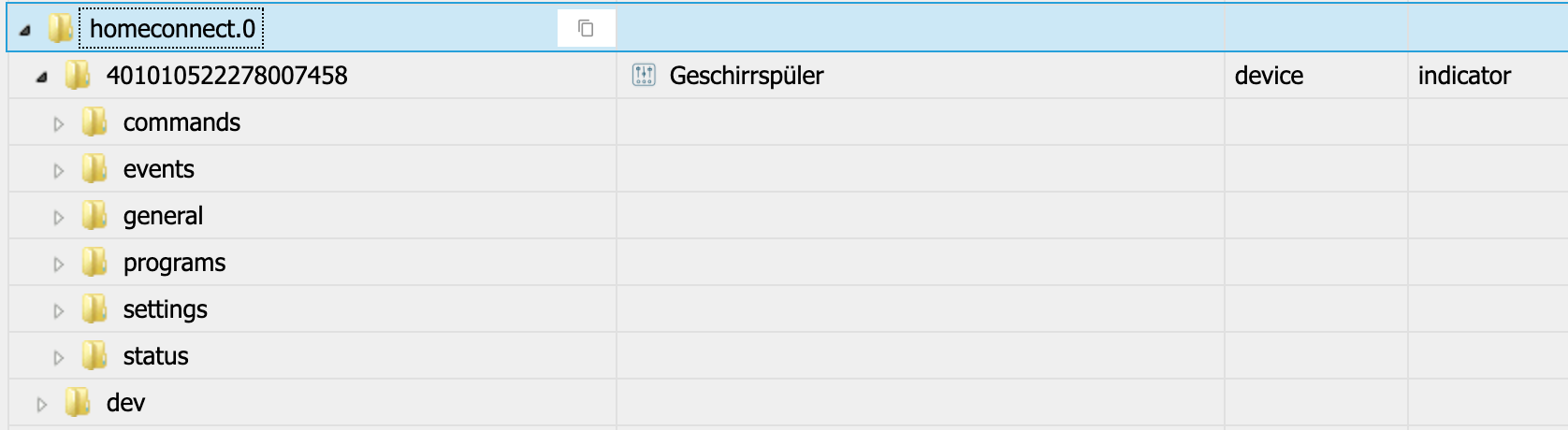

                          Du könntest auch mal Deine Objektstruktur als json exportieren, dann importiere ich mir die mal, denn sehe ich wenigstens wie das gesamt so aussieht.
                          homeconnect.0 anklicken
                          und dann ganz oben der rechte Pfeil
                                Die Meldung soll nur kommen wenn der TV on ist und das Ereignis eintritt.

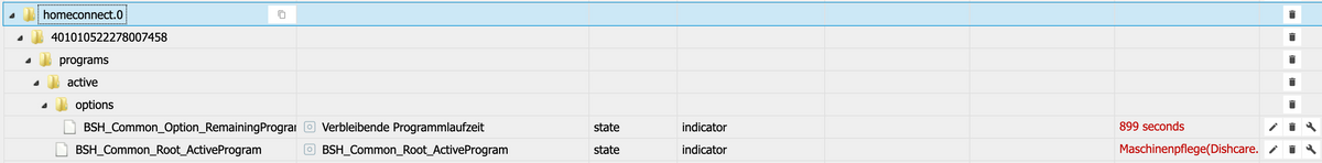

                                            Und welcher Datenpunkt wechselt dann auf Dein ausgewähltes Programm und zeigt es an ?
                                            homeconnect.0.401010522278007458.programs.active.BSH_Common_Root_ActiveProgram
