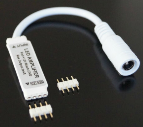

                          Ich habe mir deshalb solche LED Amplifier gekauft die spätestens nach 5m dazwischen sollen:
                          Das kann man theoretisch beliebig lang weiterführen, also 20 Meter sollten drin sein, dann aber halt mit 3 Stück von den LED Amplifier
                          Das Ding (und die Einspeiser) arbeitet mit 12V.

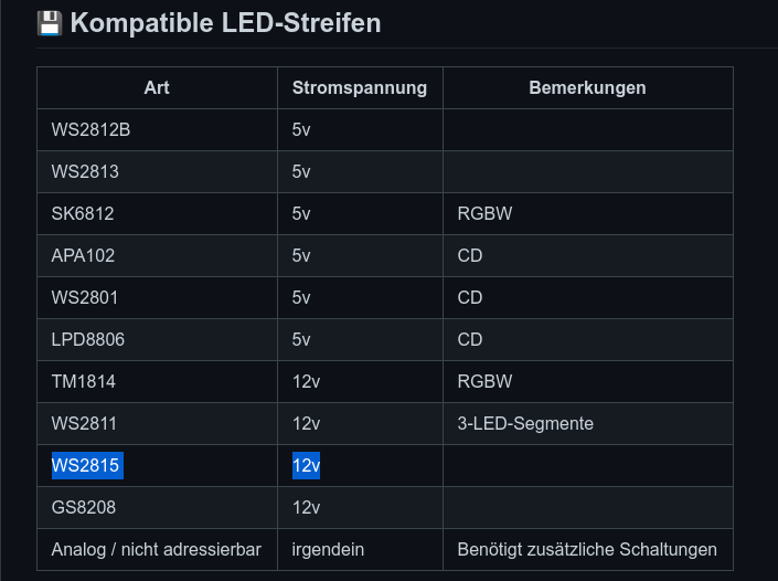

                                      • crunchip
                                        crunchip Forum Testing Most Active @Homoran last edited by
                                        @homoran sagte in LED Strips:
                                        da diese LEDs nur mit 5V statt 12V
                                          Homoran Global Moderator Administrators @crunchip last edited by
                                          @crunchip Danke für diese Info!
                                          Habe gerade danach recherchiert, kannte ich vorher nicht
