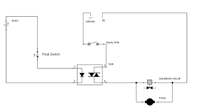

      Hi
      schalte bei mir einen 700W Kondensatormotor (Pumpe) über einen Shelly 1PM. Dazwischen sitzt ein Solid State Relais welches bei zB bei ungewollt hohen Tankfüllständen ein Einschalten des Motors verhindert oder diesen abschalten soll.
      Nun ist mir bei der Erstinbetriebnahme das SSR kaputt gegangen und der Triac des SSR hat wohl eine defekte "Diode" (115V kommen nur noch am Motor an).
      Das SSR ohne weitere Schutzbeschaltung (Snubber + Varistor) zu betreiben funktioniert trotz 8-fach höheren Nennstrom des SSRs als der Motornennstrom wohl nicht und tippe aber eh auf Spannungspitzen als Ursache für den Defekt und nicht den Anlaufstrom.
      Leider kann ich nicht genau sagen wann das SSR kaputt gegangen ist und möchte nun das 2te SSR besser schützen. Dazu setze ich ein SSR mit 40A ein um den Einschaltstrom verträglich für das SSR zu machen. Ein RC Snubber ist im SSR integriert aber was wähle ich für einen Varistor?
      Dieser ist ja üblicherweise über die Lastkontakte des SSRs anzuschließen. Kommt es nun zu einer transienten Spannung durch Rückinduktion des Motors bei Abschaltung durch das SSR sollte der Varistor schützen. Schaltet aber nicht das SSR sondern der Shelly/Relais liegt für mich, ideal gedacht, an den Lastkontakten des SSR keine Spannung an und der Varistor schützt nicht.
      Da ich aber wissentlich beim jetzigen Defekt des SSR nie das SSR sondern nur den Shelly geschaltet habe um den Motor ein/auszuschalten bin ich skeptisch ob das funktionieren wird.
      Das SSR hat 480VAC Spanungsfestigkeit an den Lastkontakten und müßte sicher erheblich größer gewählt werden um mit der Rückinduktion alleine klar zu kommen. Ergänzend sollen Varistoren mit jeder "Schaltung" ein Stück ihrer Hochohmigkeit verlieren und nicht ewig halten. Worüber sprechen wir hier? Ist das kritisch für eine Pumpe die 1-2 mal in der Woche Ein bzw. Ausgeschaltet wird? Ab wann (wieviel Niederohmige Zustände) wird so ein Varistor kritisch unbrauchbar = Dauerhaft nicht tolerierbarer Stromfluß über den Varistor?
      Habt ihr hierzu Erfahrungen gesammelt?
      Edit: Das Ganze mal grob im Bild (ohne Varistor):
      Edit2: Mmmh, explizit nicht der Händler/Hersteller meines defekten SSRs aber ein anderer behauptet nun nicht nur einen RC-Glied/Snubber sondern sogar TVS Dioden im SSR verbaut zu haben und ein Varistor wäre bei ihm nicht erforderlich. Hab mal eins bestellt und bin gespannt.

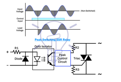

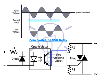

        Ergänzend für den Einschaltvorgang kommt der Typ des SSRs ins Spiel. Hier gibt es zB Zero-Crossing (Am häufigsten zu finden) SSRs welche im Nullpunkt der Spannung einschalten. Bei einer induktiven Last( ideal 90° Strom zu Spannung verschoben = max dI/dT) bedeutet dies aber der worst-case und es ergibt sich der maximal zu erwartende Einschaltstrom des Motors. Wenn man also ein Zero Crossing SSR wählt, ist die Strombelastbarkeit entsprechend extrem wichtig ausreichend zu dimensionieren, da dieser Worst-Case Fall des maximalen Einschaltstroms immer eintritt.
        Ein SSR des Types Random Switching, ist die leicht bessere Wahl, hat aber etwas von Lottospielen und per Zufall kann auch hier der Worct-Case erwischt werden. Die beste Wahl ist somit ein Peak Switching SSR um den Einschaltstrom möglichst gering zu halten.
        Leider hatte der gewählte Hersteller kein Peak Switching SSR im Angebot und ich habe jetzt ein 11,5fach über Nennstrom dimensioniertes SSR in Betrieb genommen.
