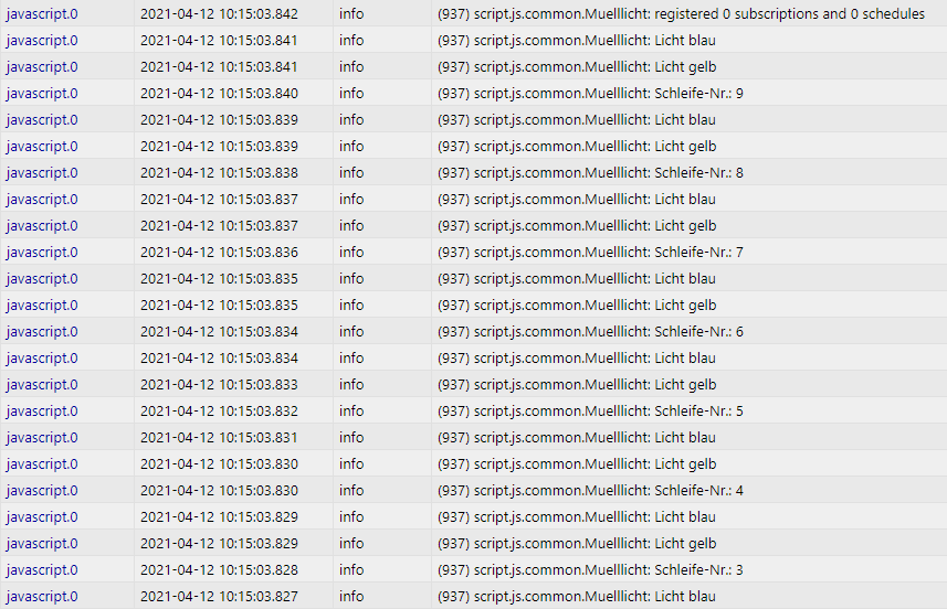

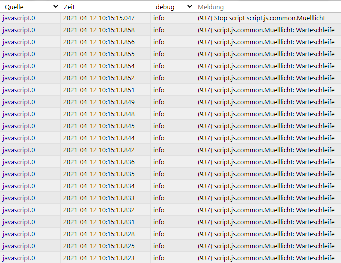

      Nun aber mein Problem:
      Die programmierte setTimeout wird nicht innerhalb des If-Anweisungsblockes in der For-Next-Schleife ausgeführt - laut Protokoll kommen die "Warteschleifen alle hinterher. Hier mal ein paar Screens aus der log-Datei:

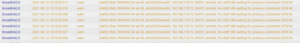

      Zwischen diesen beiden Auszügen stehen noch gefühlt hunderte Einträge wie folgt, deren Herkunft ich überhaupt nicht nachvollziehen kann:
      Die sollten aber erst einmal "nebensächlich sein".
      Frage: Warum wird die setTimeout nicht innerhalb des if-Anweisungsblockes ausgeführt? Stattdessen leuchten die betreffenden Farben zwar ein paar mal abwechselnd (z.B. grün und blau) aber dann kommen auch wieder Farben, deren Müllsorte eigentlich nicht dran ist
      Die Abfrage nach Müllsorte erfolgt ja auch im Vorfeld und wird in der Log entsprechend richtig angezeigt?!
      Markus
        MaThoPa1973 @MaThoPa1973 last edited by
        Nach nochmaliger und umfassender Überlegung bin ich insoweit zur Lösung gekommen - ich stand mir da wohl ein bisschen auf der Leitung. Aber hier die Lösungen:
        1. Die richtige if-Abfrage - wenn ich prüfen will, ob die boolsche Variable den Wert true inne hat, dann benötige ich drei Gleichheitszeichen (===).
        2. Das setTimeout - und da hatte ich den Gedankenfehler - unterbricht ja an der Stelle nicht das Einlesen des Programmcodes sondern führt nur die betreffende Passage entsprechend verzögert aus. Das heißt, wenn ich eben mehrere Abfolgen habe, deren zeitliche Abfolge von den vorausgegangenen abhängig sein soll, dann muss sich deren Verzögerungszeit entsprechend aufsummieren. Es ist eben nicht, dass Licht A nach 10 Sekunden ausgeht und Licht B nach weiteren 10 Sekunden ausgeht - ich muss dem setTimeout entsprechend zu Licht A 10 Sekunden geben und eben für Licht B 20 Sekunden usw.
