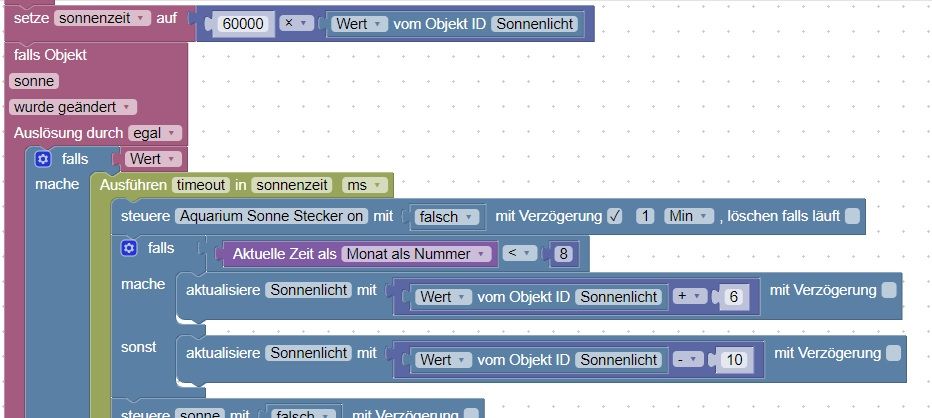

      Ich habe an einer smarten Steckdose eine Lampe für meine Schildkröte hängen.
      Ich schalte diese Lampe über den Sonnenaufgang Trigger ein und dann über den Timeout nach 240 min. (4 Stunden) wieder aus. Nun soll dieser Timeout bis zum 15. Juli jeden Tag 6 min. Länger laufen, danach jeden tag 10 min. weniger.
      Ich stehe da gerade etwas auf dem Schlauch.
      Wie bekomme ich das am besten hin ?
      Kann man einem Timeout "flexible" Zeiten angeben?
      Sollte ich dafür ein Objekt anlegen?
        jensven @jensven last edited by
        @jensven
        ok ich glaub ich hab da doch was gefunden
        Haut das so hin?
        habe auch mal nen Datenpunkt anglegt mit
        name": "Sonnenlicht",
            "role": "Zahl",
            "type": "number",
            "desc": "Manuell erzeugt",
            "unit": "",
            "min": 0,
            "max": 600,
        A paul53 2 Replies Last reply Reply Quote 0
          Ahnungsbefreit @jensven last edited by

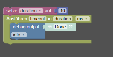

          @jensven eine einfache Variable tut's auch:
            paul53 @jensven last edited by paul53
            @jensven sagte: Haut das so hin?
            Die Variable sonnenzeit muss innerhalb des Triggers gesetzt werden, da sie nicht konstant ist.
            @jensven sagte in "Timeout" Zeit vairbel:
            "role": "level.timer",
            "unit": "min"
              jensven @paul53 last edited by
              wenn ich die einheit auf minuten stelle muss ich dann weiterhin den den wert mal 60000 machen und den timeout auf ms stellen?
              Oder kann ich dann einfach nur den Wert nehmen und den timeout auf minuten stellen?
                Homoran Global Moderator Administrators @jensven last edited by
                nein!
                der Timeout mit Variable funktioniert nur mit Millisekunden
                  jensven @Homoran last edited by
                  ok dann setz ich noch nen debug mit rein um zu schauen ob es funktioniert.
                  Danke euch 👍
