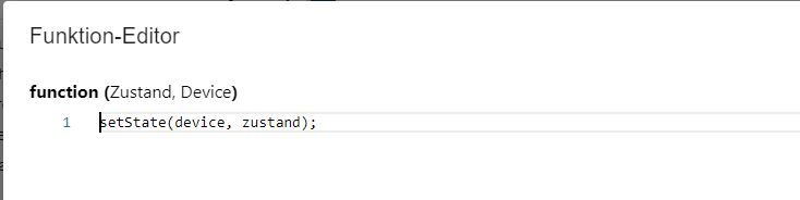

        Anstelle der Javascript-Funktion kann man den Block "schreibe" verwenden.
        Wenn schon eine Javascript-Funktion, dann muss man die korrekte Groß-/Klein-Schreibweise beachten.

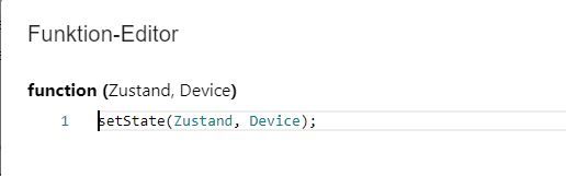

        function(Zustand, Device)
            setState(Device, Zustand);

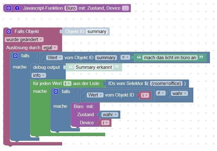

          n3ucr0n @paul53 last edited by n3ucr0n
          Danke für den Hinweis. Habe es angepasst, aber leider passiert trotzdem nichts.
          Es wird im Log auch kein Fehler ausgegeben.
          Einen anderen Fehler habe ich aber auch entdeckt und behoben. Die Falls Abfrage muss natürlich "Falls Wert ungleich TRUE" sein.
          Aber auch das hat keinen Erfolg gebracht.
          Hättest Du ein Beispiel wie es mit der dem Schreibe Block aussehen müsste wenn ich das über den zugeordneten Raum steuern möchte?
            paul53 @n3ucr0n last edited by paul53
            @n3ucr0n
            Selektor: (rooms=office)

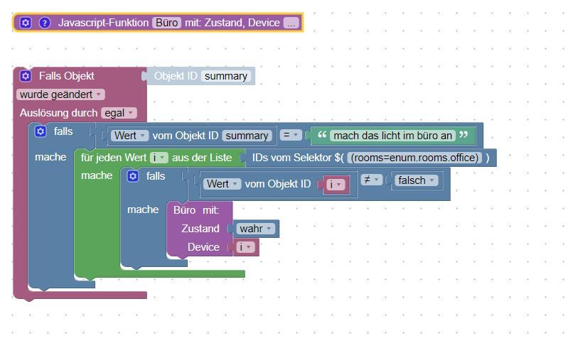

                • N
                  Edit: Screenshot Okai oder besser das Skript exportieren?
                  Aktuell sieht es so aus:
                    @n3ucr0n
                    In der Javascript-Funktion sind Zustand und Device vertauscht.
                    • N
                      Und siehe da, es klappt!
                      Klasse und danke!
