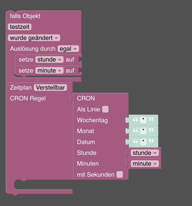

          @mickym Das ist nicht ganz was ich meine, ich habe einen zeit Datenpunkt, den ich mit verschiedenen möglichkeiten verändere. Die "Zeit" (Wert) von diesem Datenpunkt würde ich gern als Trigger nutzen.
          Ich versuche es noch mal anders zu formulieren ...
          Ich möchte gern über einen selbst erstellten Zeit Datenpunkt die CronZeit eines Scripts verändern.

              @mickym Ja sicher, ich kann auf die Änderung meines Datenpunktes reagieren, das ist ja klar soweit ... aber wie ich aus dem Wert des Datenpunktes eine CronZeit anpassen kann ist eher mein Problem ...
              etwa so mein Gedankengang

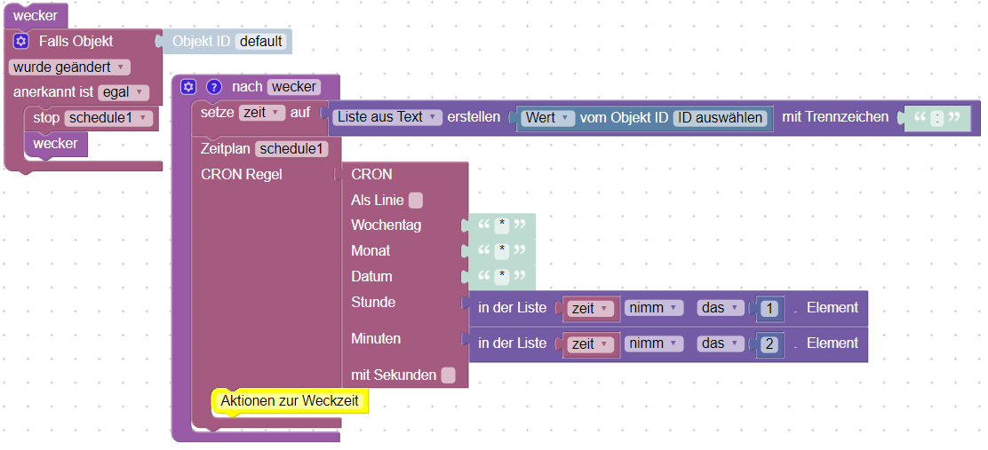

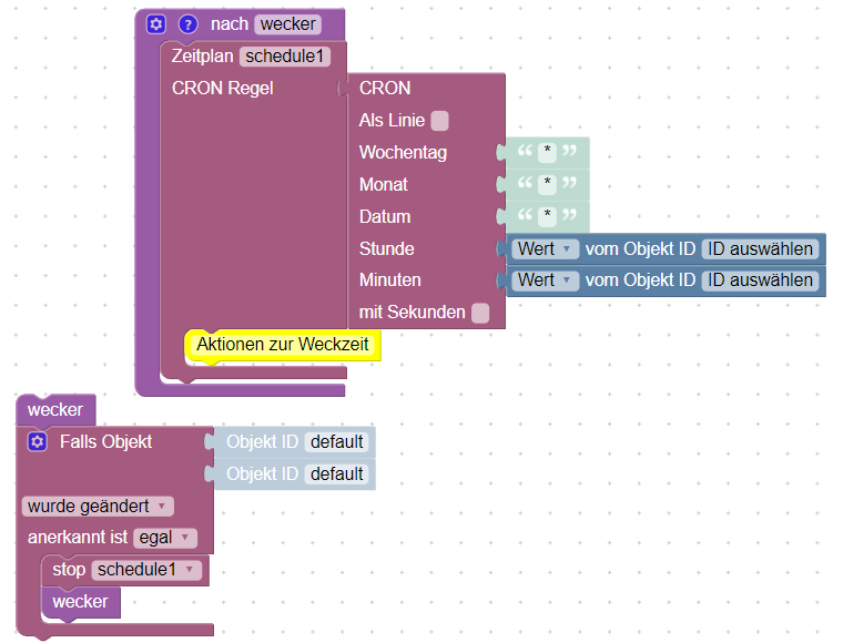

                      paul53 @Cinimod last edited by paul53
                      @dom-sch sagte: geht vielleicht sinvoller...
                      Auf den Minuten-Datenpunkt und den Stunden-Datenpunkt triggern und den laufenden Zeitplan stoppen:
                      Falls es nur einen Datenpunkt im Format "hh:mm" gibt, dann so:
                      Cinimod S 2 Replies Last reply Reply Quote 0

                        @paul53 So klappt es, danke Paul, genial wie immer ... wusste nicht wie ich das schreiben muss das er den vorderen oder hinteren teil das Datenpunktes nimmt.
