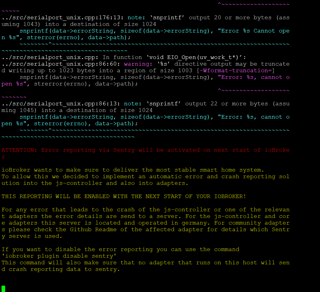

            Trotzdem wurde auch hier beim ersten Durchlauf die Installation nicht sauber abgeschlossen sondern wie im Screenshot. Ne Erklärung?
            Danke euch trotzdem

              Die sentry Meldung liegt eine ganze Zeit an (2-3Minuten oder so) und dann kommen erst weiteren Meldungen bis zur Erfolgsmeldung mit Angabe auf welcher IP ioBroker erreichbar ist. Also Geduld ist angesagt...
                Thomas Braun Most Active @Jan Lange last edited by
                @jan-lange
                Was da so unsauber aussieht ist ganz normaler Output wenn da kompiliert wird.
