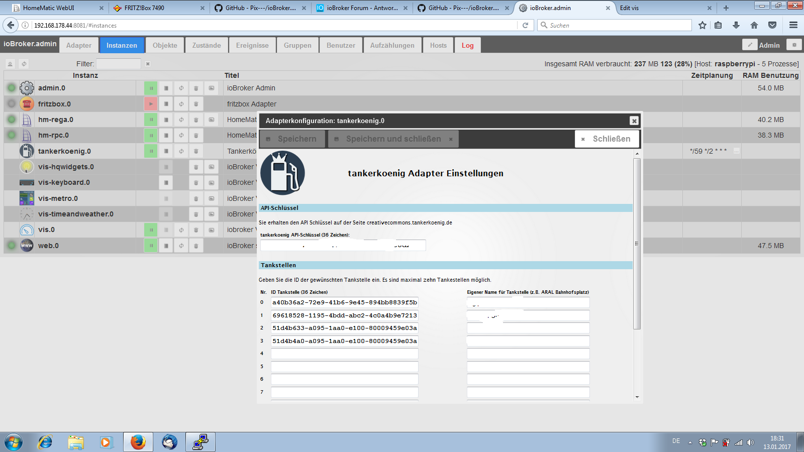

      ich bin neu hier und habe eine paar Fragen bezüglich des Tankerkoenig Adapters.
      Ich habe ihn nach der Anleitung von GitHub konfiguriert. Nun habe ich das Problem, wie ich die Datenpunkte in das Widget bekomme.

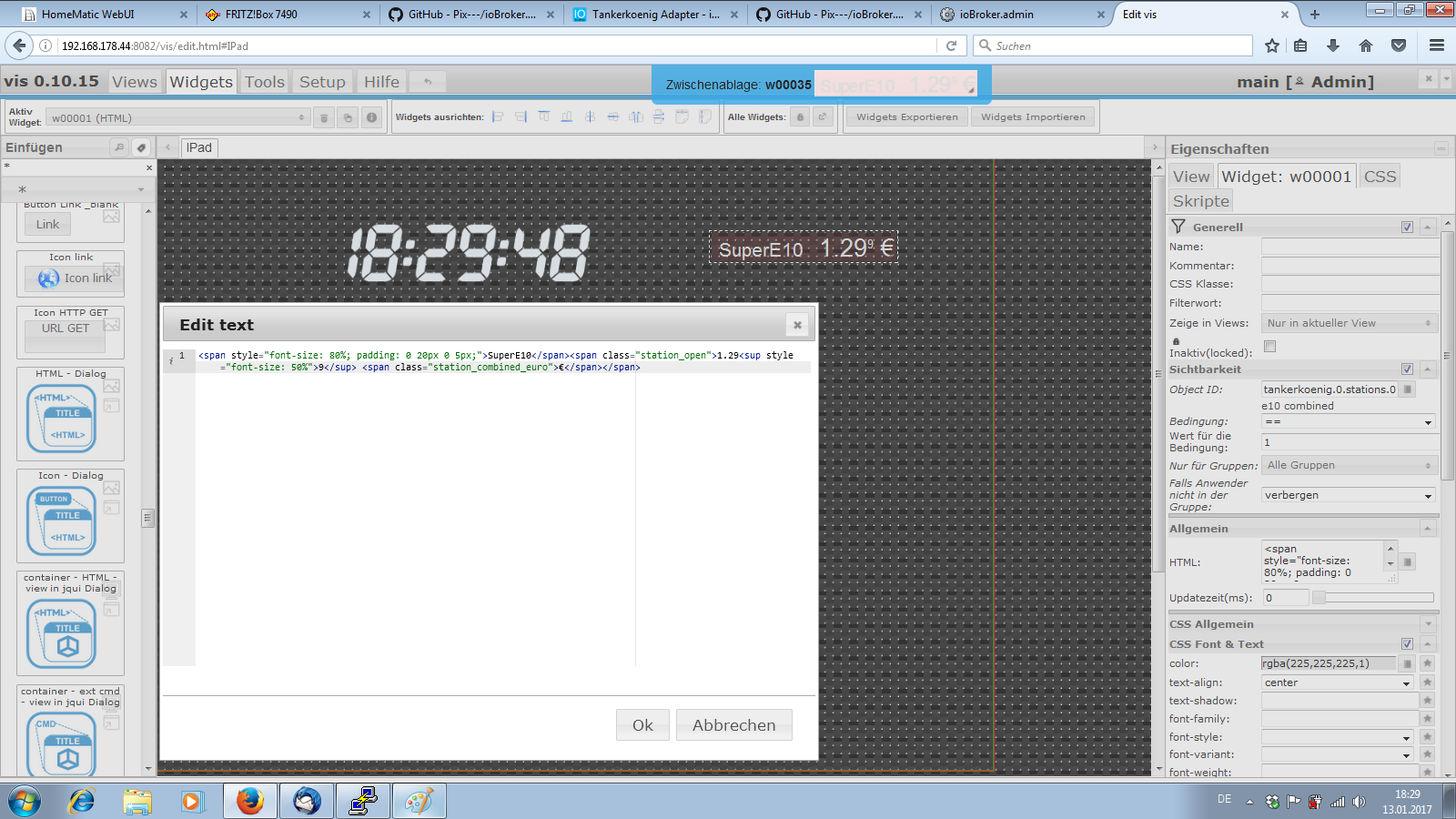

          Hier meine konfiguration
            Sieht doch alles gut aus, wo ist da jetzt dein Problem?

                  So jetzt hab ich dein Problem:
                  du hast die OID unter Sichtbarkeit eingegeben.
                  Wenn du nicht vorhast mit der Sichtbarkeit zu spielen, darf da nichts drin stehen!
                  Bei dem HTML steht dagegen keine OID sondern nur ein fixer Wert.
                  Wo hast du diesen code her?
                  bei mir sieht er so aus:
                  Diesel{tankerkoenig.0.stations.0.diesel.combined}
                  Ohne referenzierten Datenpunkt kann die Anzeige sich auch nicht ändern
                  Rainer

                      So, jetzt habe ich meinen Fehler…
                      Vielen Dank für die Hilfe.
                      Ich habe nicht bedacht, dass es im Editor nicht angezeigt wird. :lol:
                      jetzt habe ich die Seite mittels IPad geladen und siehe da, der Preis ist da... Sorry :roll: :oops:
                      ich habe mir quasi aus der verzweiflung den mist zusammen gebastelt.
