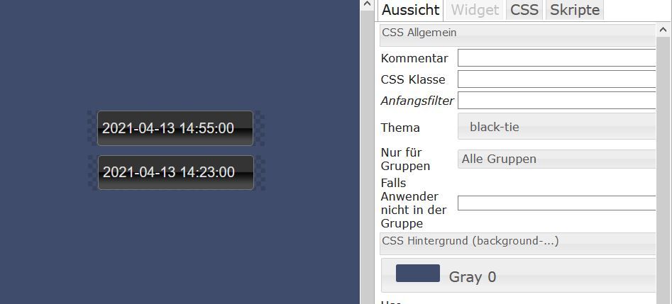

      Ich habe das widget ctrl-input datetime verwendet um eine Eingabe der Zeit zu realisieren.

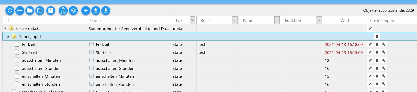

      Des weiteren hab ich zusätzliche Datenpunkte unter 0_userdata.0 erzeugt

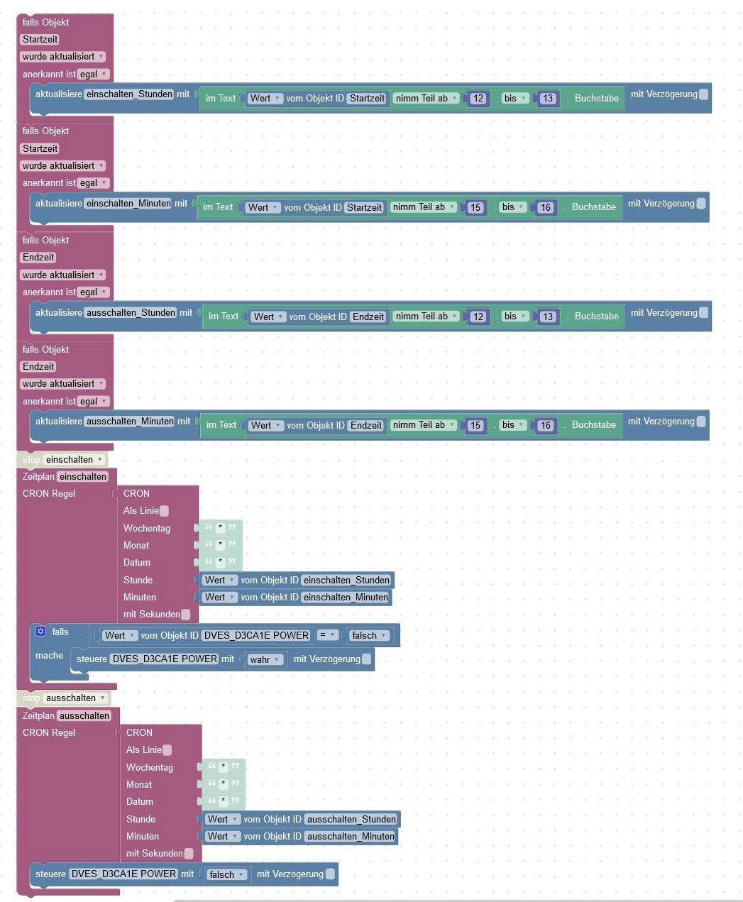

      im Blockly habe ich folgendes script erstellt
      leider funktioniert das aber nicht wie gewollt ... bzw. funktioniert es einmal, nämlich dann wenn ich erst die Zeit im Widget eintrage und erst danach das blockly script starte !
      Wenn ich jetzt erneut eine Start und Endzeit eintrage bekomme ich diese zwar korrekt unter objects->Timer_Input angezeigt aber im Blockly script kommt es zu Fehlermeldungen
      zum testen hängt da am ende erstmal ein esp8266 mini ...
      was mache ich falsch ? wo liegt mein Denkfehler ?

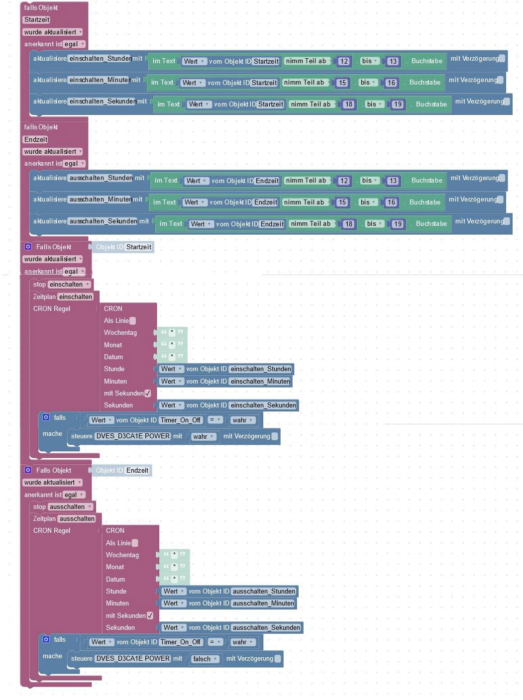

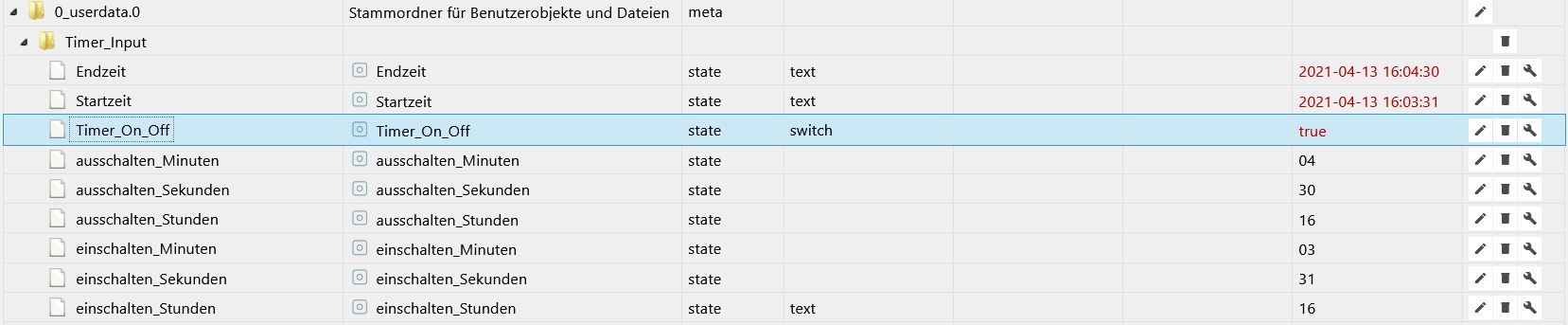

          so ich habe es jetzt so gelöst und das scheint gut zu funktionieren, das ganze soll meine 4 Sprenkler Ventile im Garten steueren die aktuell noch mit Blynk laufen.

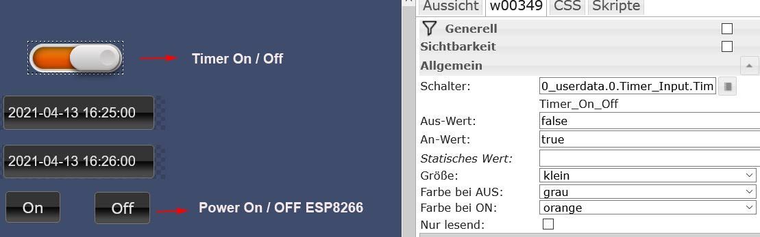

          Ich habe das schon eingangs bezeichnete widget für den Input der Zeit genutzt.
          Gleichzeitig habe ich jetzt noch einen Schalter mit eingebaut um den Timer ein oder auszuschalten bzw. um zu verhindern das der esp mini über den timer geschalten werden kann.
          Dazu habe ich die Datenpunkte wie im Bild ersichtlich erstellt
          Das Blockly sieht jetzt so aus
          Ich lade das Blockly dafür als .txt mit hoch ... Blockly_Timer_mit_Input_und_On_Off.txt

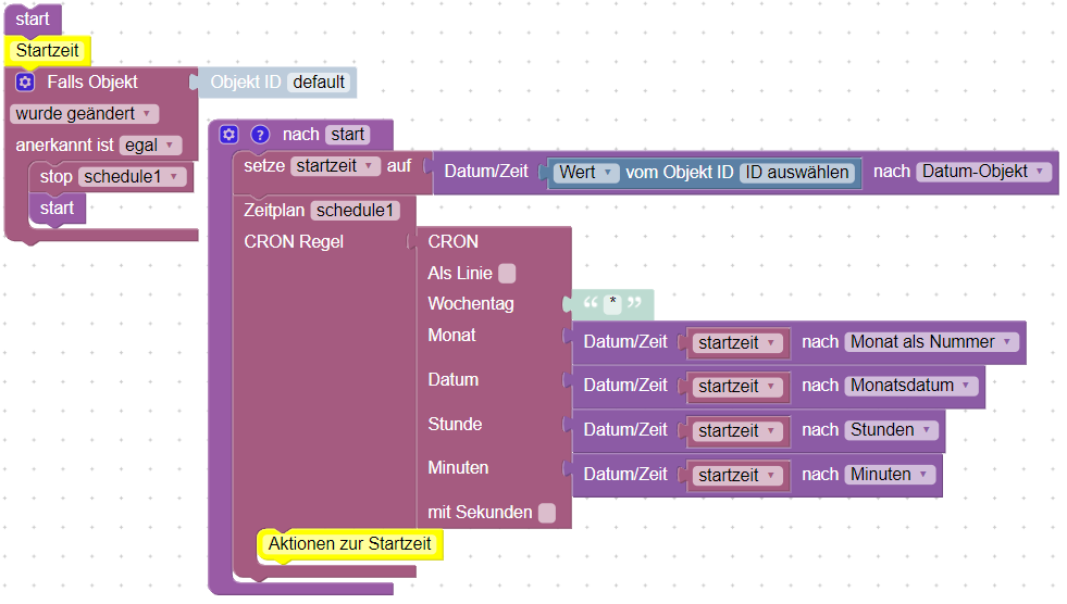

                paul53 @Snupy last edited by paul53
                @snupy sagte: hast du das mal getestet ?

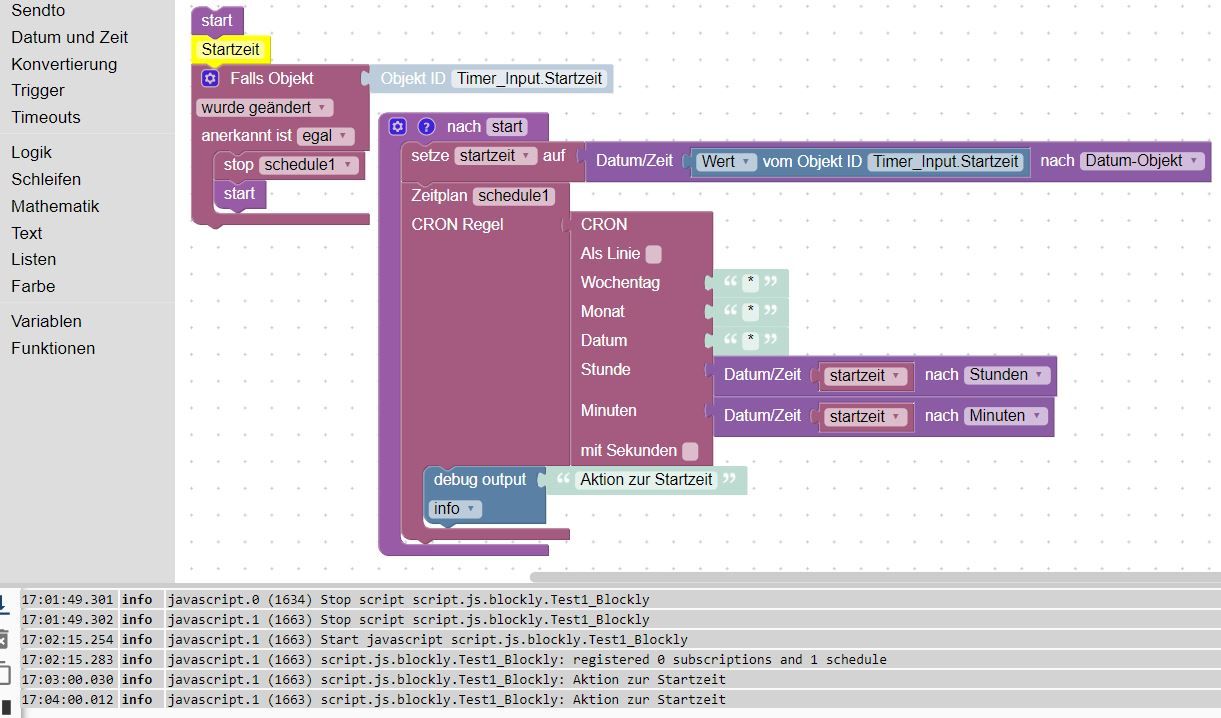

                Ja, gerade: Habe Startzeit auf "2021-04-15 17:03:00" gesetzt und dann das Skript gestartet, gleich nach 17:03:00 bei laufendem Skript die Startzeit auf 17:04:00 geändert.

                EDIT: Später auf Zeiten "17:21:00" und "17:23:00" (ohne Datum) geändert: Funktioniert.

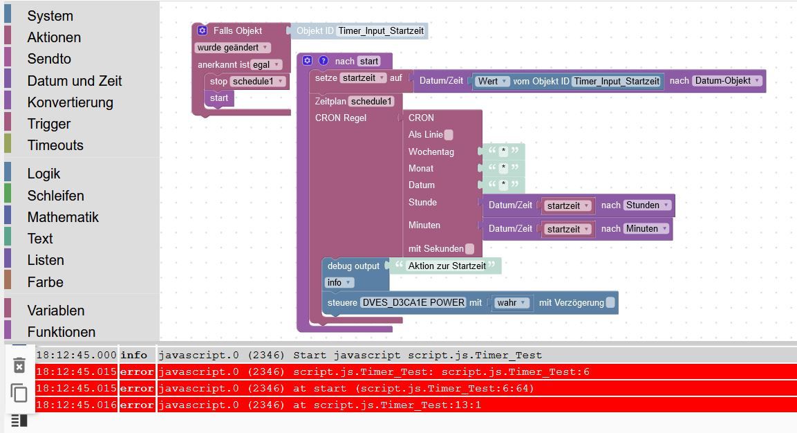

                  vermutlich bin ich echt zu blöd ... das script bringt bei mir sofort error ... habe extra nochmal nen neuen Datenpunkt unter 0_userdata.0.Timer_Input.Timer_Input_Startzeit angelegt
                  irgendwo muß ich da ja was falsch machen 😞
                    @snupy sagte: irgendwo muß ich da ja was falsch machen
                    Poste mal den erzeugten Javascript-Code ohne die letzte Zeile in Code tags.
                    Welche zusätzlichen Informationen liefert der Tab "Log"?
                    @snupy sagte in Timer mit Input / Zeitsteuerung Blockly:
                    Weshalb? Der von mir angelegte DP entsprach genau Deiner Struktur (Nur der Name war anders).

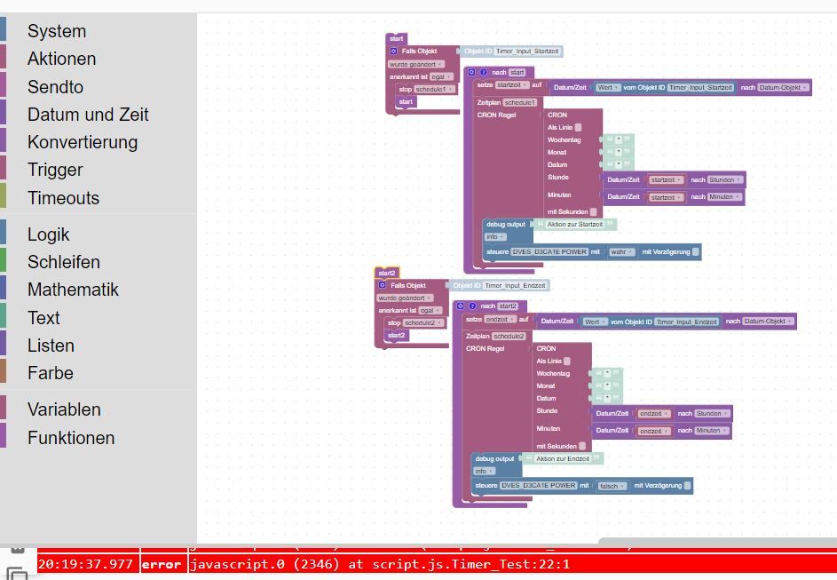

                      habe zwischenzeitlich mal die Endzeit mit eingefügt ...
                      wo finde ich den Tab "Log" der zusätzliche Informationen liefert ? 😉 .... du meinst den hier ....
                      var startzeit, endzeit, schedule1, schedule2;
                      // Beschreibe diese Funktion …
                      function start() {
                        startzeit = getDateObject(getState("0_userdata.0.Timer_Input.Timer_Input_Startzeit").val).getTime();
                        schedule1 = schedule((getDateObject(startzeit).getMinutes()).trim() + ' ' + getDateObject(startzeit).getHours().trim() + ' ' + '*'.trim() + ' ' + '*'.trim() + ' ' + '*'.trim(), function () {
                          console.log('Aktion zur Startzeit');
                          setState("sonoff.0.DVES_D3CA1E.POWER"/*DVES_D3CA1E POWER*/, true);
                      function start2() {
                        endzeit = getDateObject(getState("0_userdata.0.Timer_Input.Timer_Input_Endzeit").val).getTime();
                        schedule2 = schedule((getDateObject(endzeit).getMinutes()).trim() + ' ' + getDateObject(endzeit).getHours().trim() + ' ' + '*'.trim() + ' ' + '*'.trim() + ' ' + '*'.trim(), function () {
                          console.log('Aktion zur Endzeit');
                          setState("sonoff.0.DVES_D3CA1E.POWER"/*DVES_D3CA1E POWER*/, false);
                      start();
                      on({id: '0_userdata.0.Timer_Input.Timer_Input_Startzeit', change: "ne"}, function (obj) {
                        var value = obj.state.val;
                        (function () {if (schedule1) {clearSchedule(schedule1); schedule1 = null;}})();
                        start();
                      start2();
                      on({id: '0_userdata.0.Timer_Input.Timer_Input_Endzeit', change: "ne"}, function (obj) {
                        (function () {if (schedule2) {clearSchedule(schedule2); schedule2 = null;}})();
                        start2();

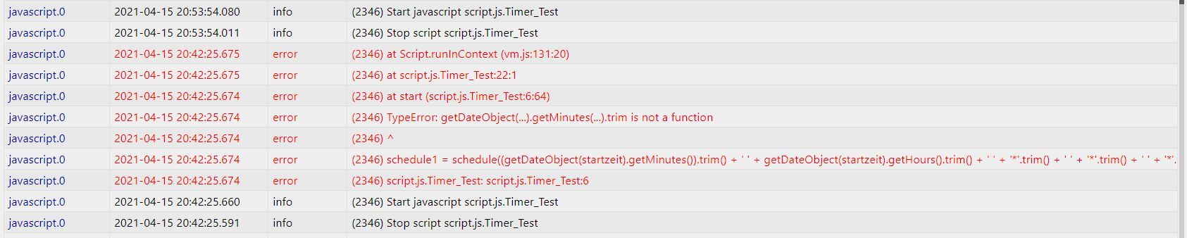

                        @snupy
                        Bei mir enthält die angemeckerte Zeile 6 vor .trim() noch ein .toString()
                          schedule1 = schedule((getDateObject(startzeit).getMinutes()).toString().trim() + ' ' + getDateObject(startzeit).getHours().toString().trim() + ' ' + '*'.toString().trim() + ' ' + '*'.toString().trim() + ' ' + '*'.toString().trim(), async function () {
                        Welche Version des javascript-Adapters? Meine: 5.0.5
                          Snupy @paul53 last edited by
                          habe zwei raspis einen 3+ als Backup und einen 4'er ... auf beiden läuft / lief js 4.8.4
                          auf dem 4'er habe ich gerade js geupdatet auf 5.0.14 ... ergebniss ... nüscht ... geht nicht
                            so extra zurück auf 5.0.5 ... raspi neustart ... nüscht
                            javascript.0 2021-04-15 23:17:38.889 error (2508) at Script.runInContext (vm.js:131:20)
                            javascript.0 2021-04-15 23:17:38.888 error (2508) at script.js.Timer_Test:39:3
                            javascript.0 2021-04-15 23:17:38.888 error (2508) at script.js.Timer_Test:22:1
                            javascript.0 2021-04-15 23:17:38.888 error (2508) at start (script.js.Timer_Test:6:64)
                            javascript.0 2021-04-15 23:17:38.887 error (2508) script.js.Timer_Test: TypeError: getDateObject(...).getMinutes(...).trim is not a function
