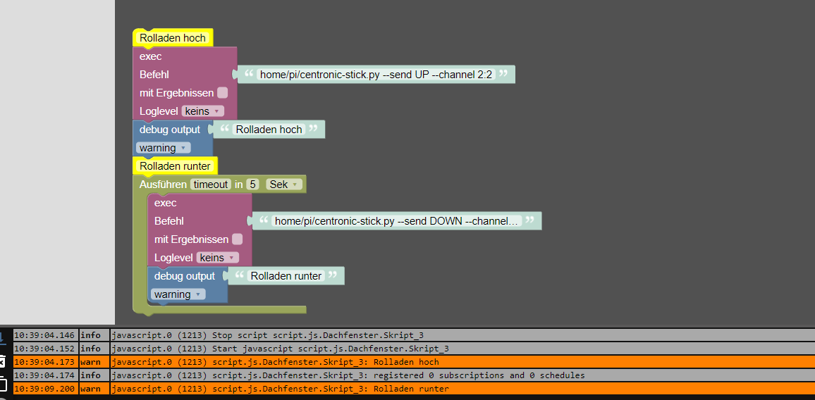

      ich würde meine Roto Funk-Dachfenster und Rolladen gerne mit exec Befehlen steuern.
      Leider führt Blockly immer nur den ersten Befehl im Skript aus.
      Ich habe hier mal ein Testprogramm geschrieben. eac73e39-3fff-4db8-96e0-3967445f8e5b-image.png
      Der Rolladen fährt mit diesem Programm hoch aber nicht wieder runter. (Wenn ich die Befehle tausche fährt er runter und nicht wieder hoch)
      Das Programm läuft aber ganz durch. (siehe debug).
      Nachdem der Rolladen einmal von Blockly angesteuert wurde passiert nichts mehr, auch nicht wenn ich das Skript neu starte und hoch/runter tausche.
      Erst wenn ich einen UP oder DOWN Befehl über SSH starte führt anschließend Blockly wieder einen Befehl aus. Aber eben nur einen.
      Wenn ich die Befehle über die Konsole mit SSH eingebe funktioniert alles perfekt. Woran kann das liegen ?
      (Der haken "erlaube das kommando exec" ist natürlich gesetzt)
      Ich hoffe ich konnte es einigermaßen verständlich erklären.
      Vielen Dank für Eure Hilfe
      Gruß Josef
