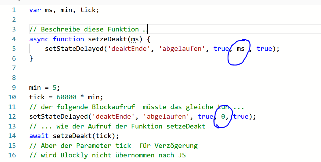

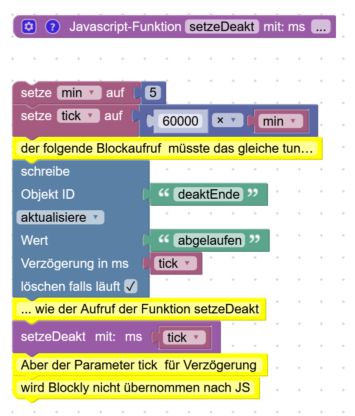

      ich habe den Eindruck, dass Blockly im folgenden Beispiel nicht richtig in JS umgesetzt wird:
      Im Block "Schreibe Objekt ID" wird der Parameter "ticks" für die Verzögerung nicht nach JS übernommen, wie man im generierten JS-Code sehen kann:
      Ich kann das Problem leicht durch eine JS-Funktion umgehen, aber eigentlich müsste Blockly das doch können, oder?

        kann es, in der aktuellen Beta(5.1.3) sieht es so aus:
        setStateDelayed('Object ID', 'abgelaufen', true, parseInt(((ms) || "").toString(), 10), true);

          Danke für die Antwort. Ich nutze bisher die letzte reguläre Version 5.0.14.
          Das Problem ist also inzwischen behoben.
