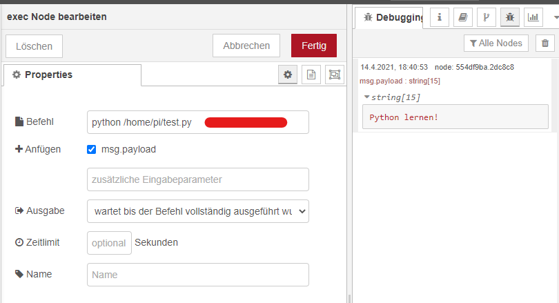

                Ich hab auf meinem System den iobroker in die Gruppe pi aufgenommen und ein test.py in Homeverzeichnis des pi installiert.
                Da ich mich mit Blockly zuwenig mit den Exec-Ausgaben auskenne - habe ich das mit NodeRed versucht und das funktioniert wunderbar:
                Also behaupte ich mal - dass es eigentlich keine Hindernisse auf Systemebene geben sollte - da auch der NodeRed Adapter unter dem Benutzer iobroker arbeitet.

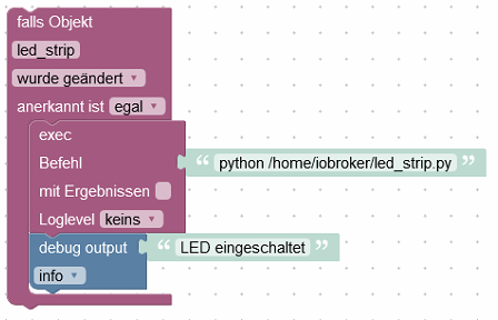

                  Das Blockly sieht so aus, falls das hilft:
                  'python /home/iobroker/led_strip.py' schaltet eine Lampe an, zumindest wenn es im Terminal des Raspberry ausgeführt wird. Über das Blockly funktioniert es allerdings nicht.
                  Wenn ich stattdessen das ganze im Verzeichnis /home/opt/iobroker/led_strip.py ausführe, passiert trotzdem nichts. Muss ich dem Benutzer iobroker den Pfad zusätzlich freigeben?
