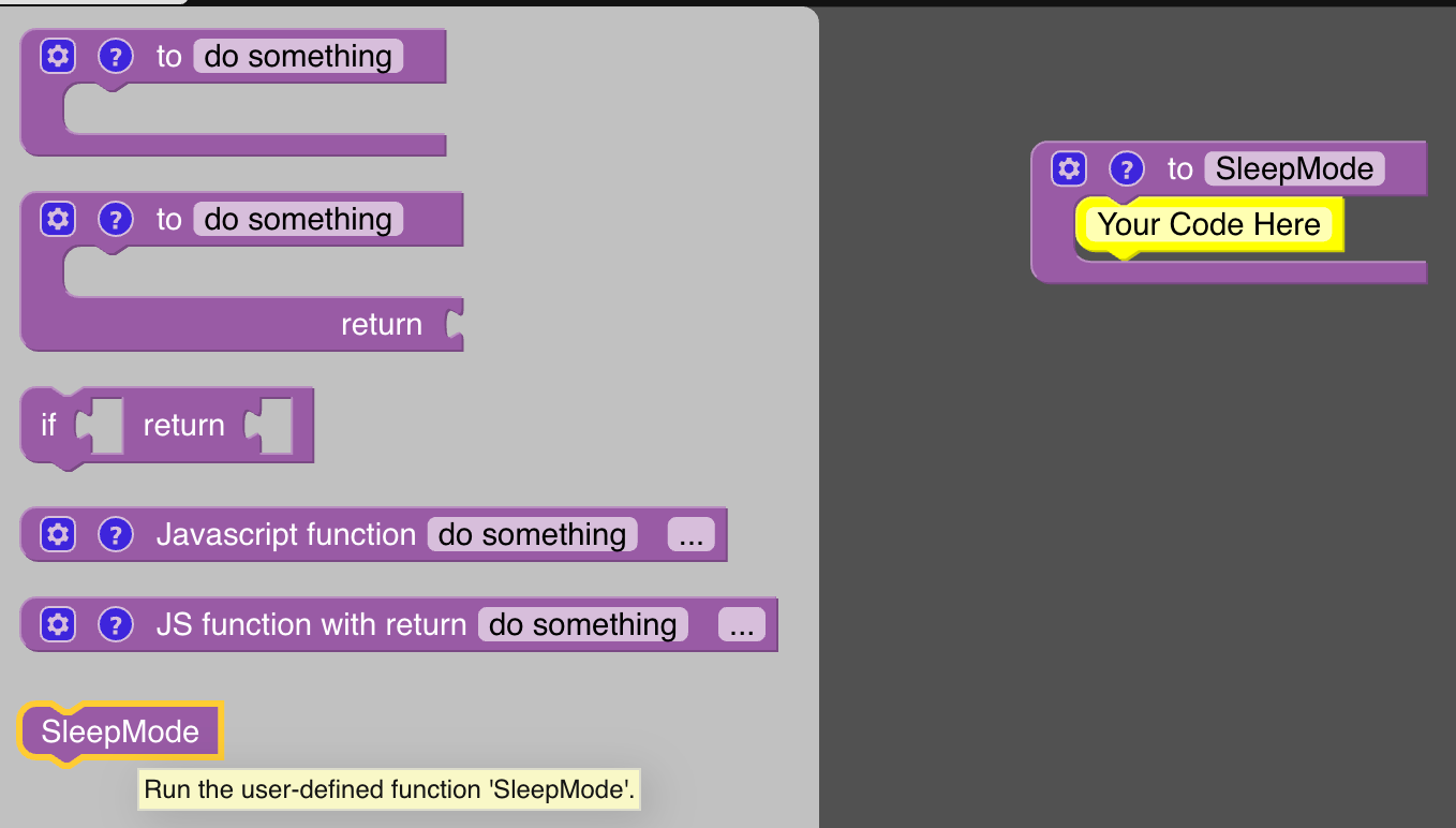

          @danielos Der "pragmatische" Weg ist:
          Man baue sich mit Blockly eine Funktion mit dem obersten Baustein des folgenden Screenshot.
          Diese kann man dann mit dem dazu gehörigen letzten Baustein aufrufen. Auch mehrmals aus mehreren Triggern
            danielos @Asgothian last edited by
            @asgothian Herzlichen Dank, genau das habe ich gesucht!! Ich habe mir unter "Funktion" etwas ganz anderes vorgestellt. Aber es ist genau das, was ich eigentlich gesucht habe. Danke vielmals!
