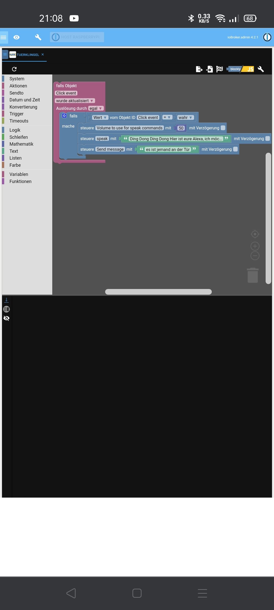

          Hallo ich hab mir diesen Knopf gekauft.
          "Aqara Wireless Switch Zigbee Fernbedienung Button Smart APP Schalter Ein Knopf"
          Knopf
          Danach ein kleines Blockly Skript geschrieben
          und die Alexa sagt mir jedesmal wenn jemand klingelt.
          Zusätzlich bekomme ich noch eine WhatsApp das jemand an der Tür ist
