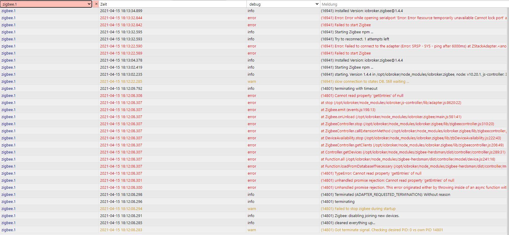

              Der Zigbee Adapter war bereits seid einigen Wochen instabil, bis zuletzt der Adapter nicht mehr gestartet werden konnte. Die Ursprungsursache für die Fehler kann ich leider nicht mehr rekonstruieren da ich nur wenige Zigbee Geräte sporadisch nutze.
              Um zu versuchen den Fehler selber zu beheben habe ich heute die CC2531 Firmware Aktualisiert, sowie die Iobroker Version [3.3.9] , Javascript [5.1.3] und den Admin Adapter [5.0.22] aktualisiert (Backup des alten Standes wäre vorhanden).
              Zigbee Adapter bleibt weiterhin rot, LOG Fehlermeldung:
              2021-05-13 00:00:08.807  - error: host.slio00 instance system.adapter.zigbee.0 terminated with code 1 (JS_CONTROLLER_STOPPED)
              2021-05-13 00:00:08.807  - info: host.slio00 Restart adapter system.adapter.zigbee.0 because enabled

              2021-05-13 00:00:39.233  - error: host.slio00 Caught by controller[0]: /opt/iobroker/node_modules/iobroker.js-controller/node_modules/jsonfile/index.js:56
              2021-05-13 00:00:39.233  - error: host.slio00 Caught by controller[0]:       throw err
              2021-05-13 00:00:39.233  - error: host.slio00 Caught by controller[0]:       ^
              2021-05-13 00:00:39.233  - error: host.slio00 Caught by controller[0]: SyntaxError: /opt/iobroker/node_modules/iobroker.zigbee/io-package.json: Unexpected token } in JSON at position 167

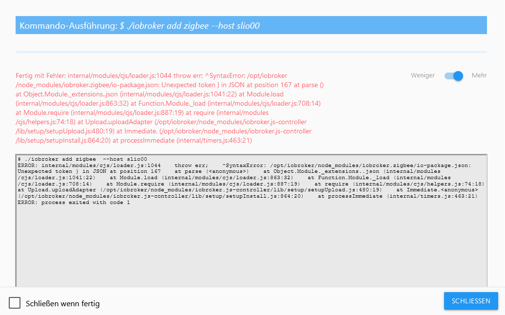

              Als nächstes habe ich den Zigbee Adapter gelöscht und kann ihn jetzt nicht mehr neu installieren:
              Fertig mit Fehler: internal/modules/cjs/loader.js:1044 throw err; ^SyntaxError: /opt/iobroker/node_modules/iobroker.zigbee/io-package.json: Unexpected token } in JSON at position 167 at parse () at Object.Module._extensions..json (internal/modules/cjs/loader.js:1041:22) at Module.load (internal/modules/cjs/loader.js:863:32) at Function.Module._load (internal/modules/cjs/loader.js:708:14) at Module.require (internal/modules/cjs/loader.js:887:19) at require (internal/modules/cjs/helpers.js:74:18) at Upload.uploadAdapter (/opt/iobroker/node_modules/iobroker.js-controller/lib/setup/setupUpload.js:480:19) at Immediate. (/opt/iobroker/node_modules/iobroker.js-controller/lib/setup/setupInstall.js:864:20) at processImmediate (internal/timers.js:463:21)
              $ ./iobroker add zigbee  --host slio00
              ERROR: internal/modules/cjs/loader.js:1044    throw err;    ^SyntaxError: /opt/iobroker/node_modules/iobroker.zigbee/io-package.json: Unexpected token } in JSON at position 167    at parse (<anonymous>)    at Object.Module._extensions..json (internal/modules/cjs/loader.js:1041:22)    at Module.load (internal/modules/cjs/loader.js:863:32)    at Function.Module._load (internal/modules/cjs/loader.js:708:14)    at Module.require (internal/modules/cjs/loader.js:887:19)    at require (internal/modules/cjs/helpers.js:74:18)    at Upload.uploadAdapter (/opt/iobroker/node_modules/iobroker.js-controller/lib/setup/setupUpload.js:480:19)    at Immediate.<anonymous> (/opt/iobroker/node_modules/iobroker.js-controller/lib/setup/setupInstall.js:864:20)    at processImmediate (internal/timers.js:463:21)
              ERROR: process exited with code 1

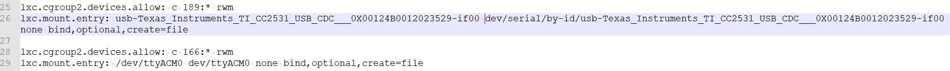

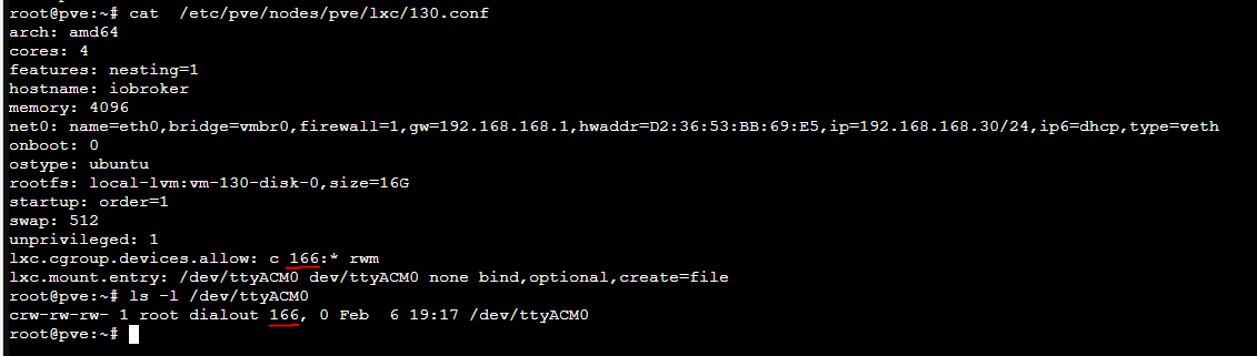

                        ich hänge auch an diesem Problem fest. ProxMox LXC Container Zigbee CC2531 an den Container weiterleiten. Der Stick wird im Knoten erkannt und ich habe den Bus und die ID. Ich finde die 120.conf Datei nicht. (bei mir die LXC ID). Liegt das ggf. am root Login? (ProxMox Standard).
                        Bevor ich alles neu auf einer VM installiere, wollte ich versuchen den Container zu behalten.
                        TeNNo2k5 1 Reply Last reply Reply Quote 0
                        • TeNNo2k5
                          TeNNo2k5 @ioThomas last edited by
                          @iothomas
                          Die LXC Config Dateien befinden sich im Pfad:
                          /etc/pve/lxc

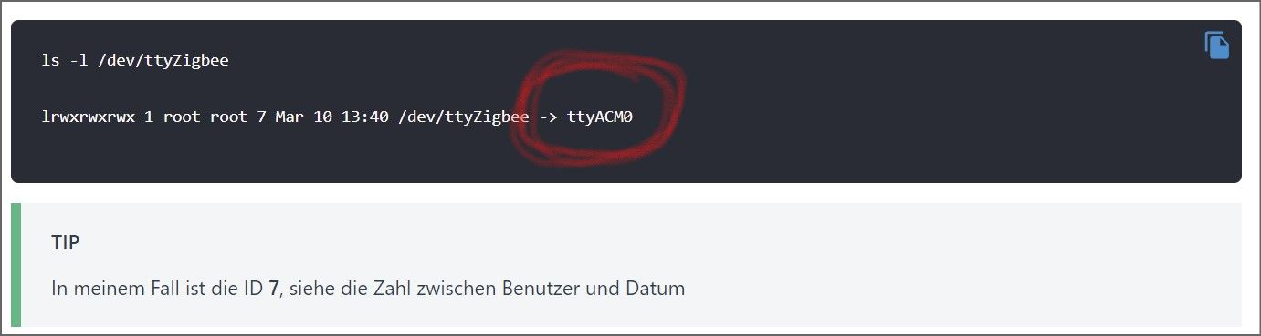

                              • FredF
                                FredF Most Active Forum Testing last edited by
                                @iothomas
                                Probier es mal mit dieser Anleitung, damit sollte es klappen.
                                @TeNNo2k5
                                Die LXC Config dateien sind nur über den pve erreichbar

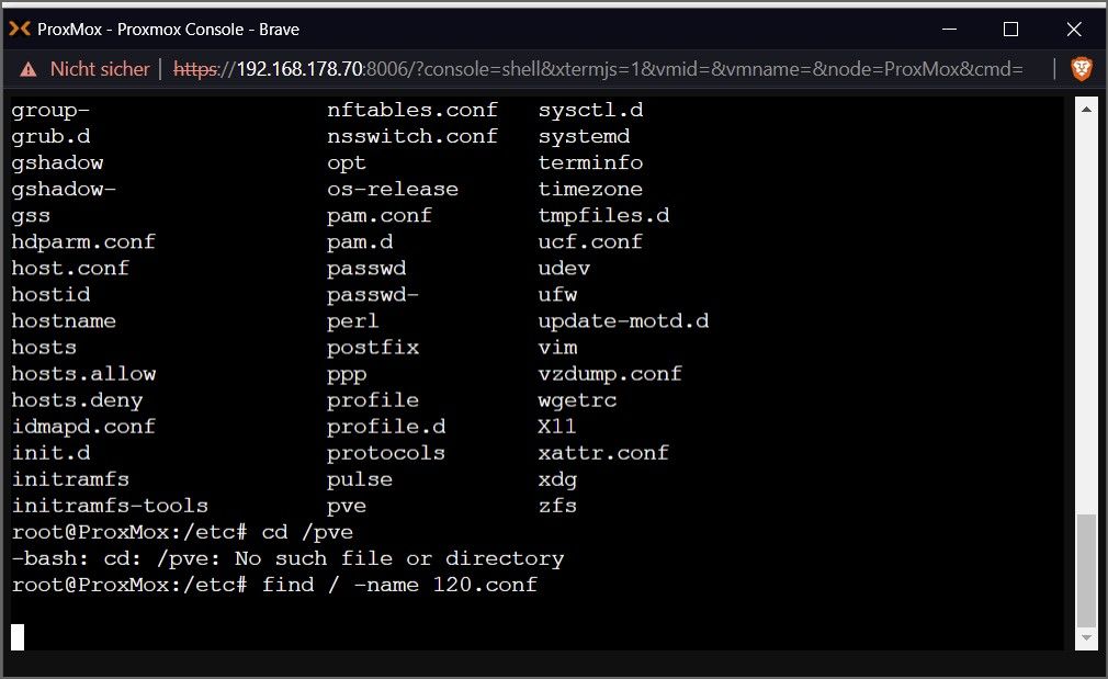

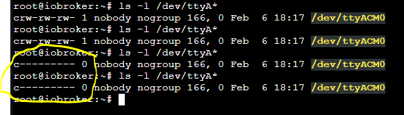

                                  ioThomas @TeNNo2k5 last edited by ioThomas
                                  die hatte ich auch schon gesucht. Es kommt keine Reaktion auf die Anfrage.
                                  Und schon mal vielen Dank, dass du dich kümmerst. 👍

                                        ok sieht soweit gut aus, aber irgendetwas stimmt bei deinem System nicht, starte doch mal bitte dein Proxmox System neu und prüfe ob unter /etc der pve Ordner erscheint.

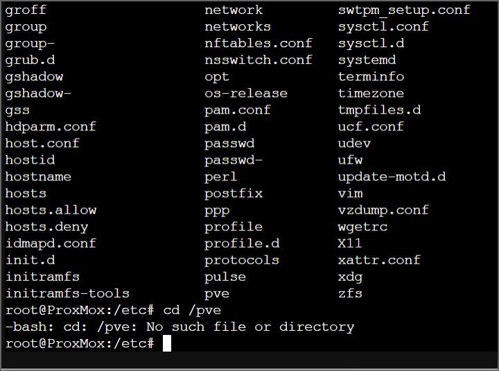

                                        • I
                                          root@ProxMox:~# cd /etc
                                          root@ProxMox:/etc# ls
                                          adduser.conf            deluser.conf     inputrc         manpath.config  python3           smartmontools
                                          aliases                 dhcp             insserv.conf.d  mediaprm        python3.9         ssh
                                          aliases.db              dpkg             iproute2        mime.types      rc0.d             ssl
                                          alternatives            e2scrub.conf     iscsi           mke2fs.conf     rc1.d             subgid
                                          apparmor                environment      issue           modprobe.d      rc2.d             subgid-
                                          apparmor.d              ethertypes       issue.net       modules         rc3.d             subuid
                                          apt                     fdmount.conf     kernel          modules-load.d  rc4.d             subuid-
                                          bash.bashrc             fonts            ksmtuned.conf   motd            rc5.d             sudoers.d
                                          bash_completion         fstab            kvm             mtab            rc6.d             sv
                                          bash_completion.d       fuse.conf        ld.so.cache     nanorc          rcS.d             swtpm-localca.conf
                                          bindresvport.blacklist  gai.conf         ld.so.conf      netconfig       reportbug.conf    swtpm-localca.options
                                          binfmt.d                groff            ld.so.conf.d    network         request-key.conf  swtpm_setup.conf
                                          ca-certificates         group            libaudit.conf   networks        request-key.d     sysctl.conf
                                          ca-certificates.conf    group-           libnl-3         nftables.conf   resolv.conf       sysctl.d
                                          ceph                    grub.d           locale.alias    nsswitch.conf   resolvconf        systemd
                                          chrony                  gshadow          locale.gen      opt             rmt               terminfo
                                          cifs-utils              gshadow-         localtime       os-release      rpc               timezone
                                          console-setup           gss              logcheck        pam.conf        rsyslog.conf      tmpfiles.d
                                          corosync                hdparm.conf      login.defs      pam.d           rsyslog.d         ucf.conf
                                          cron.d                  host.conf        logrotate.conf  passwd          runit             udev
                                          cron.daily              hostid           logrotate.d     passwd-         samba             ufw
                                          cron.hourly             hostname         lvm             perl            security          update-motd.d
                                          cron.monthly            hosts            lxc             postfix         selinux           vim
                                          crontab                 hosts.allow      machine-id      ppp             services          vzdump.conf
                                          cron.weekly             hosts.deny       magic           profile         shadow            wgetrc
                                          dbus-1                  idmapd.conf      magic.mime      profile.d       shadow-           X11
                                          debconf.conf            init.d           mailcap         protocols       shells            xattr.conf
                                          debian_version          initramfs        mailcap.order   pulse           skel              xdg
                                          default                 initramfs-tools  mail.rc         pve             smartd.conf       zfs
                                          root@ProxMox:/etc# cd /pve
                                          -bash: cd: /pve: No such file or directory
                                          root@ProxMox:/etc#
                                          alles über reboot
                                          • TeNNo2k5
                                            @iothomas
                                            ach das ist mir vorhin gar nicht aufgefallen, du musst
                                            cd pve eingeben und nicht cd /pve
