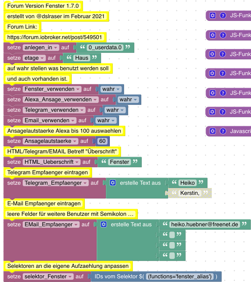

      Wenn in den Blockly Einstellungen alles in den Variablen auf true steht wird diese Struktuk erstellt.
      Blockly Einstellungen Beispiel
      Wenn jetzt Beispielsweise Telegram_verwenden auf falsch gestellt wird, dann werden eventuell erstellte Datenpunkte dafür gelöscht, oder eben gar nicht erst erstellt.

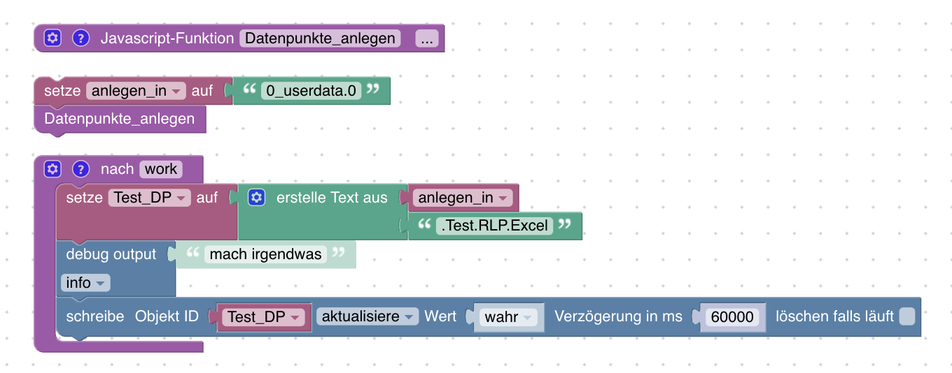

      Einen Anfang habe ich mal probiert, aber wie erstelle ich meine gezeigte "Struktur" mit Variablen. Diese Struktur hat auch noch Unterordner und verschiedene Datenpunkte sowieso.
      Wie Du schon geschrieben hast, werden timeouts in meiner bisherigen Variante verwendet, davon möchte ich weg.

        @dslraser Boah 🙂 Die Schwierigkeit besteht hier eher darin Ordnung zu schaffen. Ich würde es so machen:
        • eine Funktion für alles, innerhalb dieser dann die Struktur einbauen.
        • zu Beginn alle DP anlegen die unabhängig von irgendwelchen Einstellungen sowieso gebraucht werden. mit dem Objekt statesAttributes kannst Du für jeden DP die Werte festlegen und hast eine gute Übersicht.
        • für die per Variable gesteuerten DP würde ich dann ein Objekt statesAttribTG, statesAttribEmail usw. haben. Je nachdem ob wahr oder falsch in der Schleife anlegen oder löschen. Wobei ich mir über das Löschen nicht im Klaren bin, bei mir bleibt immer alles in den Objekten und wird bei Bedarf manuell gelöscht
        Meine Variable firstRun war dazu gedacht, in bestimmte DP Daten aus dem WEB abzulegen, aber nur wenn der DP neu ist, ansonsten arbeiten die Skripte dann mit den in den DP abgelegten Werten, z.B. um zu filtern, sortieren etc. Evtl. brauchst du das gar nicht
        Was funktioniert denn im Moment nicht? Vielleicht könnte man mit was ganz Konkretem beginnen, mich verwirrt noch die Struktur des Ganzen.

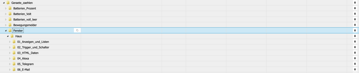

          alles fing mal damit an Geräte zu zählen (z.B. Fenster). Dann die Auswertung ob offen/gekippt/geöffnet wieviel Fenster gibt es gesamt usw... Dann sollte Alexa dazu auch was sagen können. Dann kam noch der Wunsch nach Email und Telegram. Diese Ausgaben sollten auch anders formatiert sein, z.B. mit Smileys. Dann sollte es noch eine Liste geben als Text mit geöffneten/gekippten Fenstern und extra eine mit allen Fenstern und allen Zuständen. Dann kamen noch html Ausgaben dazu, einmal mit festen Einstellungen und dann noch eigene, frei einstellbare html Ausgaben (Farbe/ mit/ohne Rahmen/Schrift usw. usw...)
          Jetzt ist es möglich z.B. Steckdosen oder Licht direkt aus der html Ansicht in iQontrol schalten zu können. Ach ja, iot Adapter ist auch noch mit im Spiel, wenn der verwendet wird können/werden gleich passende Smartgeräte über die Datenpunkte dafür erstellt.
          Ist halt so gewachsen. Es ist nicht so das es nicht funktioniert, nur geht das sicherlich eleganter.
          Ich stelle gerade die ganzen html Ausgaben (die Textblöcke), die immer wieder gleich sind in Variablen, damit werden die Blocklys schon wieder deutlich kleiner.

                            • dslraser
                              dslraser Forum Testing Most Active @fastfoot last edited by
                              @fastfoot
                              Danke Dir. Heute werde ich leider nicht mehr dazu kommen, aber ich gebe auf jeden Fall eine Rückmeldung.
                                fastfoot @dslraser last edited by
                                @dslraser sagte in async-await:
                                @fastfoot
                                Hier dann doch noch eine Version, welche deine Struktur unangetastet lässt. Du kannst also in deinen anderen Blocklys
                                • einfach die alte createUserStates() durch diese hier ersetzen.
                                • Zusätzlich musst du die Funktion immer mit await aufrufen, also
                                  await createUserStates(anlegen_in,false, statesToCreate)};
                                • Das ist alles, der timeout für main() kann dann weg.
                                • der zweite Parameter(ursprünglich forceCreate) wird nicht ausgewertet, er ist nur da damit du nicht soviel im Aufruf ändern musst. In der Funktion heisst er dummy
                                Du solltest deine DP-Definitionen trotzdem mal überarbeiten, da ist sehr viel Gleiches hard-gecodet, z.B. Geraete_zaehlen.Licht, siehe dazu meinen ersten Versuch im Post zuvor, da habe ich das eliminiert und durch Variablen am Anfang ersetzt
