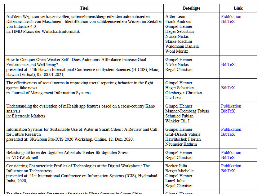

      ich bin dabei eine XML-Datei zu Parsen. Die Daten übertrage ich mittels Javascript in eine Tabelle.
      Nun möchte ich die verschiedenen Elemente stylen, finde allerdings keine Lösung.

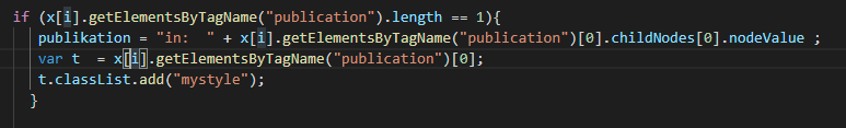

          if (x[i].getElementsByTagName("publication").length == 1){
             publikation = "in:  " + x[i].getElementsByTagName("publication")[0].childNodes[0].nodeValue ;
             publikation.classList.add("mystyle");
      Idee: die Elemente einer Html Klasse hinzufügen und sie anschließend in CSS stylen. Funktioniert aber nicht. Ebensowenig wie die Elemente gleich in JS zu stylen (Kernproblem das gleiche i guess). Der Error ist immer der selbe ob ich es versuche oder gleich mittels publikation.style.color = "red"; versuche
      Uncaught TypeError: publikation.classList is undefined
      Freue mich über jeden Hinweis 🙂

            folgendes habe ich festgestellt
            der Befehl var h = (xmlDoc.getElementsByTagName("publication") gibt eine HTMLCollection zurück
            also ein Array. Da gibt es das Attribut classList nicht
            https://developer.mozilla.org/en-US/docs/Web/API/HTMLCollection
            Von daher musst du deinen Befehl auf die einzelnen Elemente des Arrays anwenden
            h[0].classList.add("test")
            Bevor du das bei jeden einzelnen Element machst kannst du doch gleich eine tag-css-Regel erstellen

                ausgehend von deinem ursprünglichen skript hast du zwar das xml in die variable xmlDoc eingelesen. Da ist es nun.
                Aber du hast es noch nicht dem Dokumentenbaum des Browsers hinzugefügt. Daher weiß der Browser auch nicht das er es anzeigen soll.
                siehst du den irgend etwas von den xml daten auf dem Bildschirm?

                  Ja die Tabelle die ich erzeugt habe fkt super mit den XML Daten.
                  Nur kriege ich das stylen einfach nicht hin.

                        @waytlion
                        sorry das skript ist so zerrupft, hab den rest nicht gesehen.
                        definition als leerer String=ok
                        publikation = "";
                        zuweisung der inhalte als string ok
                        zuweisung einer css klasse zu einem string kann nicht funktionieren. string hat keine methode mit diesem namen. das müsste zu einem fehler führen, daher hat dieser string auch keine klasse.
                        Alternativ
                        publikation = '<p class="mystyle">in:  ' + x[i].getElementsByTagName("publication")[0].childNodes[0].nodeValue + '</p>';
                        du kannst im browser das erzeugte html im detail prüfen, wenn du rechte maustaste auf den text machst und "Untersuchen" oder so ähnlich klickst (je nach browser).

                          @oliverio said in Javascript Elemente Stylen:
                          vielen vielen Dank für den Tipp! Versteh nicht wie ich den in 2 Stunden googlen nicht finden konnte xD
