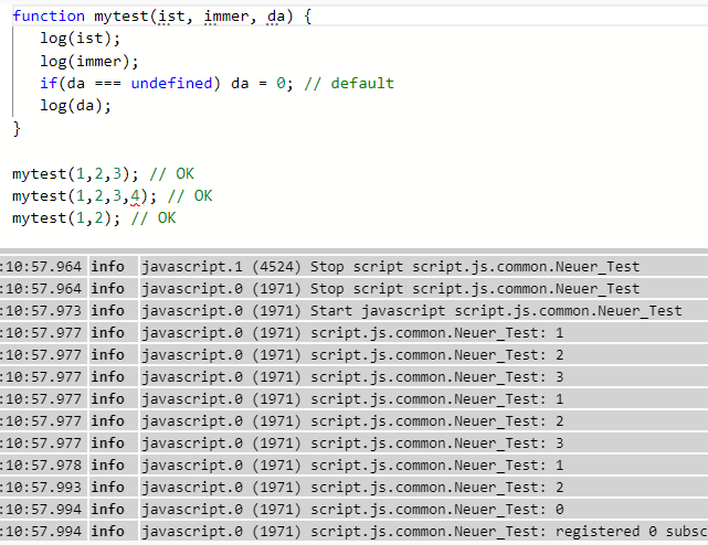

                                  Ben1983 @OliverIO last edited by Ben1983
                                  @oliverio Ah OK, man muss arguments in der function auch benutzen, sonst bekommt man beim Aufruf einen Fehler.
                                  Allerdings hat man dann immer noch den nachteil, dass man beim Aufruf keinen definierten Namen oder eine Beschreibung hat.
                                  Also bspw. arg[0] ist das, arg[1] ist das ....etc.
                                  Und wie zum Geier definiert man den Typ eines Parameters 😄 das muss doch irgendwie in der Deklaration gehen, oder?
                                  Ich kenne es von anderen Sprachen so: function xy(string x, int y)
                                  Ps. wird bei deklarationen trotzdem das erste argument schon gezählt?
                                  Hier ein Beispiel:
                                  function xyz(a)
                                      log(arguments[0]);
                                  xyz(1,8,3,4);
                                  der log gibt 1 raus, also das was eigentlich in Parameter "a" steht.
                                  Das bedeutet die arguments zählen immer ab dem ersten Parameter und fangen nicht nach dem letzten deklarierten an?

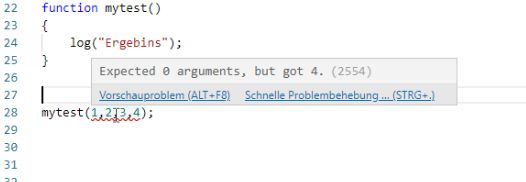

                                        • Ben1983
                                          @oliverio bei mir leider nicht.
                                          function mytest()
                                              log("Ergebins");
                                          mytest(1,2,3,4);
                                          • OliverIO
                                            OliverIO @Ben1983 last edited by
                                            @ben1983
                                            Das ist der Editor der meckert. Wenn du es laufen lässt gibt kein Fehler.
