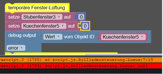

      ich möchte mir kurzzeitig einen Wert merken. Extra Datenpunkt wäre unnötig, darum eine Variable. Bei Programmstart soll sie zunächst den Wert 0 haben. Später soll sie gesetzt und ausgewertet werden.
      Aber ich bekomme beim Prüfen schon diesen Fehler:Variablenfehler.png
      Ich kann auch true und false setzen, keine Wirkung.
      Seht ihr, was ich falsch mache?
        paul53 @docadams last edited by
        @docadams
        Die Variable Kuechenfenster5 enthält keine Objekt-ID, sondern den Wert 0.
        docadams 1 Reply Last reply Reply Quote 1
        • docadams
          docadams @paul53 last edited by
          Sehe ich ein. Habe es zu kompliziert machen wollen.
          Ich hatte das wegen einer Fehlersuche gemacht. Der Fehler muss wohl nicht bei der Variablen liegen.
