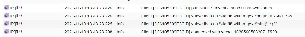

            ossisp1 @mickym last edited by
            Das bekomme ich beim ersten starten des AZ-Touch.
            Tasmota ist da doch gar nicht im Spiel.
            Das ist doch das Sketch von Gerald Lechner aus dem Smarthome Buch

              Wenn Du sagtst die Messwerte kommen herein, dann siehst Du diese ja im stat oder im tele Ast. Der cmnd Ast ist in der Regel immer leer, weil darauf die Geräte subscriben - diese muss man also anlegen.
              Ehrlich gesagt verstehe ich auch nicht so recht, was oder wer der Client 3C6105309E3CID ist.
              Wenn Du also die Werte im MQTT Adapter von Deiner Wetterstation hast geht es doch darum, die auf Dein Display zu schicken und das geht nur über eigens angelegte Datenpunkte im cmnd Ast Deines Displays.

                                        Dieter_P @Bass-T last edited by Dieter_P
                                        @bass-t
                                        Danke, konntest Du weitere Erkenntnisse sammeln? Wäre sehr an Deinem Beispiel interessiert.
                                        Die Darstellung funktioniert schon mal bei mir auf dem Display nur wie Du den Mqtt transfer realisiert hast, ist mir noch nicht wirklich klar.
                                        Kannst Du das bitt einmal umreißen?
                                        Du legst in der autoexec.be globale Variablen an die Du mit haspmota und der entsprechenden Button/Switch/etc Bezeichnung verknüpfst?
                                        Bin schon länger auf der Suche nach einem Tutorial wie man zB erstmal einfach startet und nur einen Wert zB Temperatur der über mqtt übermittelt wird darstellt.
                                        Dann ergänzend was zu tun ist, wenn es ein lesen und schreiben wie bei einem button ist. Leider bisher nichts gefunden und der Gedanke Haspmota zu verwenden, da da der Unterbau ähnlich und sofort wie bei Tasmota funktioniert (zB Mqtt) erscheint mir ein Irrglaube.
                                          Scheiter leider noch am Transfer der Daten vom IOBroker zum Display. Vielleicht kann mir dbzgl. jemand einen Hinweis geben, gerne auch wie ich es testen kann.
                                          Habe aktuell wie von @Bass-T beschrieben einen Datenpunkt ExterneWerteSenden angelegt und dieser wird auch mit Display On/Off aktualisiert im IOBroker.
                                          Daraufhin wollte ich einen Testdatenpunkt aktualisieren/senden der im Display auf eine globale Variable p1b200 geht die von einem Button wiederum belegt ist. Dieser leider ohne erkennbare Wertezuweisung.
                                          Im IOBroker:
                                          Im Display:
                                          def subscribes()
                                            import mqtt
                                            mqtt.subscribe("Displays/WohnzDaikin/#", Wertezuweisen)
                                          end
                                          def Wertezuweisen(topic, idx, payload_s,payload_b)
                                            var logmassage = "MQTT: "
                                            var loglevel = 4
                                            if topic == "Displays/WohnzDaikin/Testvalue"
                                              if payload_s == "OFF"
                                                global.p1b200.bg_color="#1FA3EC"
                                              end
                                              if payload_s == "ON"
                                                global.p1b200.bg_color="#00D000"
                                              end
                                            else
                                              logmassage = "MQTT: MQTT-Unknown "
                                              loglevel = 2
                                            end
                                            log(logmassage + topic +" "+ payload_s +"("+ str(idx) +" "+ str(payload_b) +")",loglevel)
                                            return true
                                          end
                                          Über Tips würde ich mich freuen.
