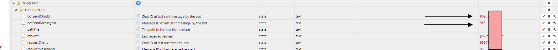

                @liv-in-sky ich habe von meinen Geräten, welche Telegram nutzen die Chat id. Was ist denn noch zusätzlich die messagId?
                • liv-in-sky
                  liv-in-sky @Ben1983 last edited by liv-in-sky
                  @ben1983
                  unter den dp ist die zu sehen

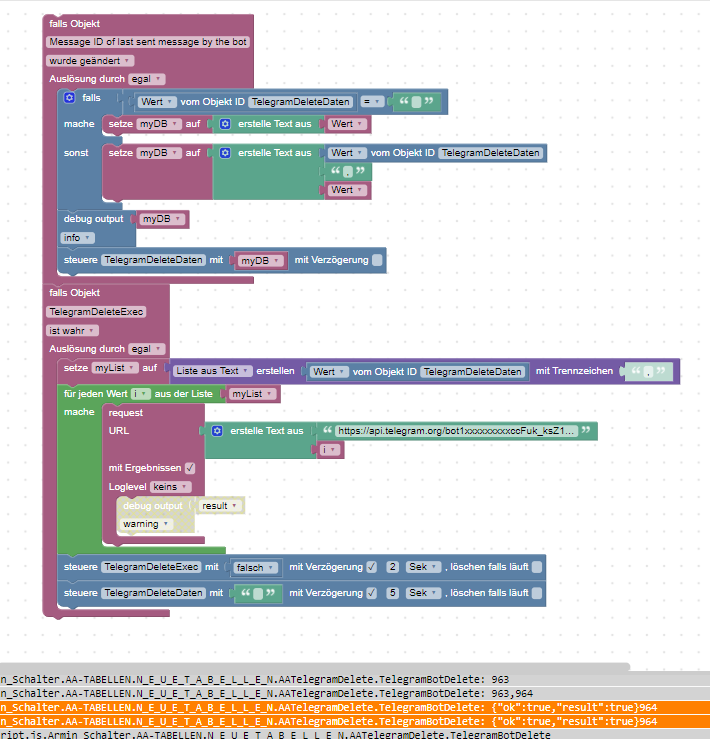

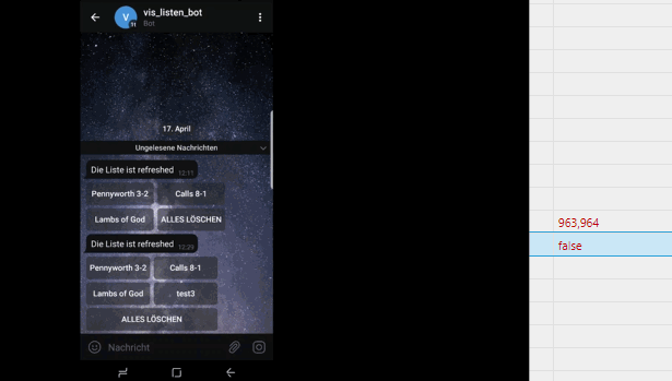

                  habe mal ein rudim. script geschrieben - mit einem klick auf einen dp können die gesammelten mess-id's gelöscht werden. ein anderes script sendet mir eine liste in einen bot - hier sieht man, wie die liste/verlauf gelöscht wird
                  ich weiß nicht, ob man sowas direkt über den telegram adapter senden kann - wäre einfacher , wie über request-block
                  Ben1983 1 Reply Last reply Reply Quote 0
                  • Ben1983
                    Ben1983 @liv-in-sky last edited by
                    @liv-in-sky also bei dem Blocky verstehe ich nur Bahnhof. 😄
                    • liv-in-sky
                      @ben1983
                      der obere block wird getriggert, wenn in der telegram-instanz eine neue message-id gekommen ist. der neue wert wird komma-seperated in einen dp geschreiben
                      im zweiten block wird durch einen dp getriggert. ist der true wird eine liste/array aus den message-id-wert-dp erzeugt. die liste wird in einer schleife durchlaufen. so werden dann alle message-id an den request angehängt und im verlauf gelöscht
