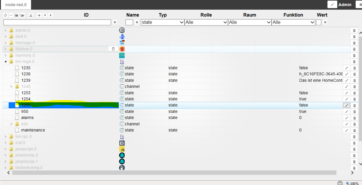

        chemieka last edited by
        OK ich gehe in die HM unter Einstellungen auf Systemvariable und habe eine neue erstellt.
        Bild dazu im Anhang.
          Du brauchst zusätzlich ein Programm, das auf den Tastendruck reagiert.
          Das kann wahlweise mit Javascript geschrieben werden, mit blockly zusammengeklöppelt oder mit node-red erstellt werden.
          Alternativ erstellst du eine Szene mit nur einem Datenpunkt, getriggert auf den Taster.
          Was wäre dir am liebsten?
          Dass du den virtuellen Taster in der CCU noch nicht hast, hast du uns bisher verschwiegen 😉
          Diese befinden sich bereits auf der CCU unter Geräte. Dazu musst du in der WebUI der CCU bei Bedienung- Geräte unten auv "virtuelle Kanäle einblenden" klicken.
          Also such dir einen aus (50 ist bereits intern bei ioBroker vergeben!) und reagiere darauf.
          Edit: Systemvariablen sind für dein Vorhaben keine gute Idee. Da kann es bis zu einer Minute dauern, bis die Reaktion erfolgt ist.

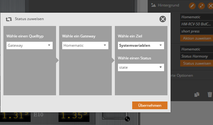

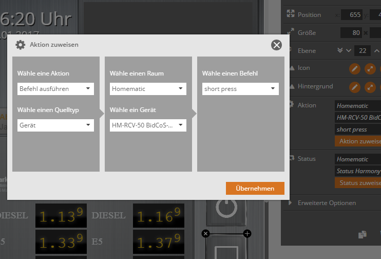

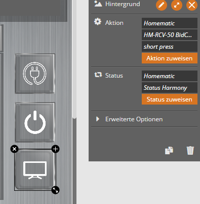

              Konnte im Mediola schon mal den Taster zuweisen.
              Auch konnte ich den Status eine Systemvariable zuweisen.
              Bild im Anhang.
              Nun müsste aber den Taster in der CCU2 oder IO Brocker eine Aktion zugewiesen werden.

                        Also Variable gefunden. Könnte man die Tabelle so anpassen, dass man die Namen gleich sehen kann?
                        OK der Taster 50 geht dann wohl nicht aber das war nur ein Test hatte dem Taster noch keine Aufgabe gegeben.
                        Wollte jetzt niemanden verärgern. Hat sich irgendwie entwickelt sorry.
                        • eric2905
                          eric2905 last edited by
                          ja, Du kannst, wie in Excel auch, die Spalten breiter ziehen.
                          Ist ein wenig tricky, da die senkrechte "Linie" quasi nicht zu sehen ist. Musst Du ein wenig basteln.
                          Gruß,
                          Eric
                          PS: Die Linie müsset ungefähr hinter dem x-Button rechts neben dem Namens-Feld liegen.
                          • C
                            Ahh na bitte das haben wir. Variable auch gefunden. Wie geht's nun weiter. 🙂

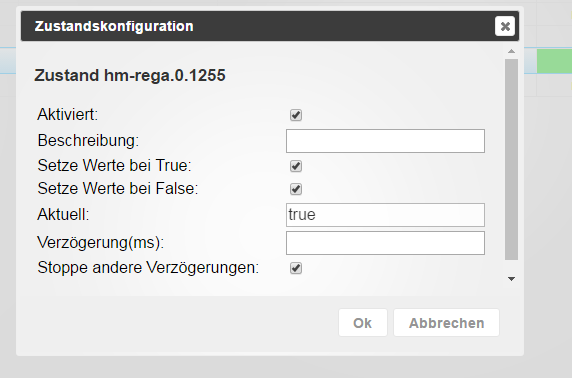

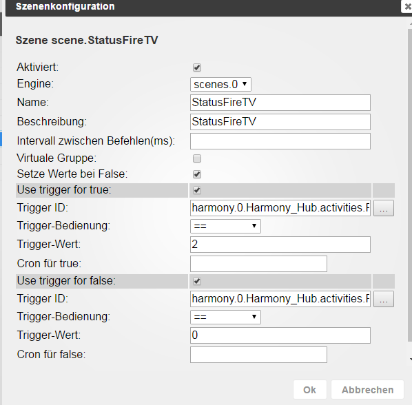

                              Zweiter Versuch über Szenen. Habe ein Szene erstellt. Zumindest klappt das wenn ich die Szene im Menü starte.
                              Aber der Trigger also der Virtuelle Taster 49 der CCU2 bringt nicht die Auslösung. Und der Status des Virtuellen Tasters bleibt bei true, ist bestimmt auch ungünstig.

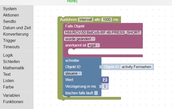

                                Bei blockly den blauen block ins rote Maul.
                                Inhaltlich:
                                Grünen block weg!
                                Du willst doch auf die taste reagieren, nicht alle Sekunde auslösen!
                                Roter block: ist true statt geändert
                                Bei der Szene sieht die Konfiguration auf den ersten blick gut aus.
                                Den harmony Datenpunkt kann ich nicht erkennen, auf jeden fall musst du das Feld in den null steht gegen einen anderen Wert ersetzen (ich glaube 2)
                                Was strht denn rotes im log?

                                  Also ich hab jetzt den Punkt erreicht: Mediola ein Knopf drücken und die Szene wird gestartet. Das geht setzt so.
                                  Die zwei hatte ich gewählt weil bei dem Harmony Adapter diese Zahl steht wenn die Aktion läuft.
                                  So damit isses schon mal gut. Wie könnte ich jetzt des Status welche aktion gerade läuft zurückschicken?
                                    @chemieka:
                                    Die zwei hatte ich gewählt weil bei dem Harmony Adapter diese Zahl steht wenn die Aktion läuft. `
                                    korrekt!
                                    Sieht alles gut aus.
