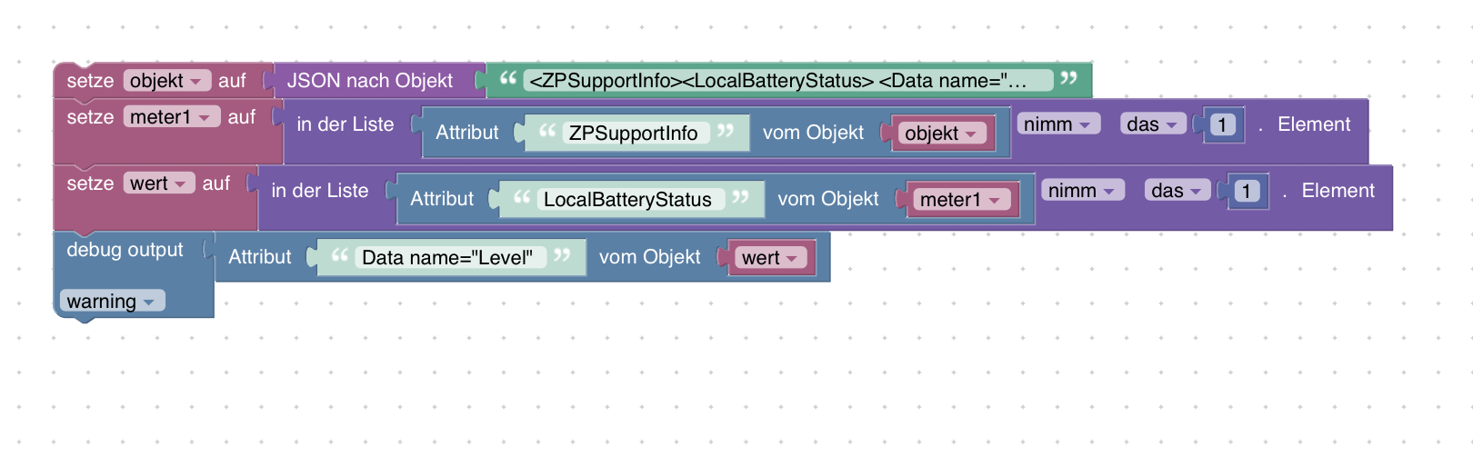

      Wie kann ich mir in Blockly den Wert für Level (in diesem Fall 100) rausfiltern?
      Alles was ich bereits versucht habe aus der Json Welt mit Parsen etc bekomme ich auf xml irgendwie nicht umgemünzt. Auch der bereits verlinkte ältere Thread hat leider nicht zur Lösung beigetragen.

      Das hier war z.B. unter anderem ein Lösungsversuch von mir nach Vorlage des anderen Threads.
