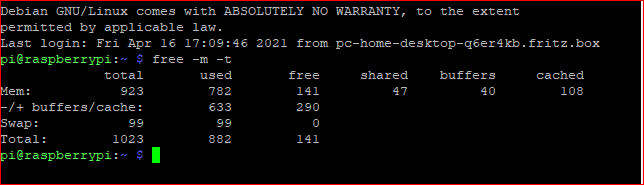

      aktuell läuft bei mir der iOBroker auf einem Raspberry Pi3+ mit 1GB RAM. Bisher habe ich fast keine Visualisierung genutzt, nun soll sie aber stark erweitert werden.
      Die meiste Zeit werden aktuell etwa 90% des RAM genutzt. Aus diesem Grund wollte ich das aktuell Raspberry gegen etwas Leistungsfähigeres tauschen worauf der iOBroker dann weiterhin stabil laufen soll, auch wenn die Visualisierung deutlich Umfangreicher wird und noch mehr Adapter und Scipte dazu kommen.

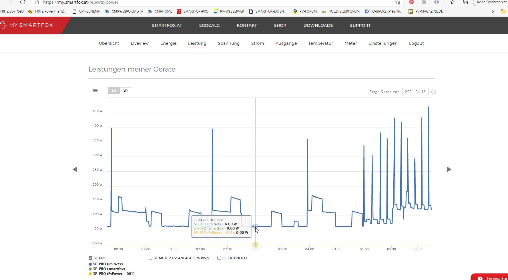

                                  • G
                                    GOETSCHHOFER @klassisch last edited by GOETSCHHOFER
                                    @klassisch said in Welches System für den iOBroker nutzen:
                                    Einfach mal messen, was der alte Laptop an Strom braucht. Sicher sit: Er kostet erstmal kein Invest, sondern nur Strom. Die von mir benannten 35W stammen von einem Laptop, der wohl ähnlich alt den dürfte. CoreDuo oder so.
                                    57 W ohne Lüfter und wenn der Lüfter am Notebook läuft, ca. 90 W. 😞
                                    Intel Core2 Duo Prozessor T75000.
                                    Die kleinste Grundlast in der Nacht ist bei mir ca. 63 W.
                                    Damit hat sich diese Möglichkeit erledigt, aber trotzdem Danke für den Hinweis.
