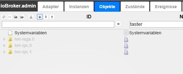

              Ok, sehe aber dort nur rega und rpc siehe Screenshot. Keinen Javascript Adapter
              • eric2905
                eric2905 last edited by
                Filter "taster" ist gesetzt - daher wohl nur ein Teil sichtbar.

                  Oh man oh man
                  Natürlich. Ich suche mir nen Wolf.
                  Recht herzlichen Dank an alle

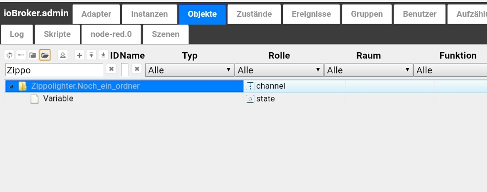

                    Doch noch ne Frage,
                    wie erstelle ich da einen Ordner??

                        garnicht .. ausser du machst das über javascript
                        • Jey Cee
                          Eigentlich gar nicht, du erstellt ein Objekt als gerät oder Kanal und deine Objekte die du als variablen haben willst unter dem überobjekt.
                          Deswegen hatte ich Ordner in "" gesetzt. Es ist so gesehen kein Ordner aber auch irgendwie kein Objekt.
                          Gesendet von meinem m8 mit Tapatalk
                          • Z
                            Zippolighter last edited by
                            Perfekt, denke jetzt habe ich es gerafft.
