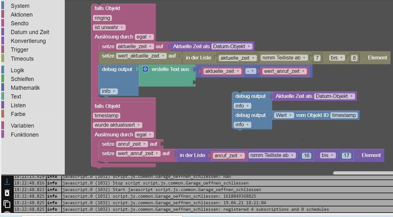

      hallo,
      möchte gerne die Klingel zeit auswerten.
      Also wie lange jemand klingeln lässt und dann auflegt.
      Hintergrund ist dieser, ich öffne mein Garagentor wenn ich eine Telefonnummer anrufe.
      Kommt der Anrufe von einer bestimmten Nummer öffnet das Garagentor.
      Blockly läuft und funktioniert.
      Möchte gerne, dass wenn der Anruf länger dauert ohne das abgenommen wird eine andere Aktion ausgeführt wird.
      so habe ich das mal realisiert.

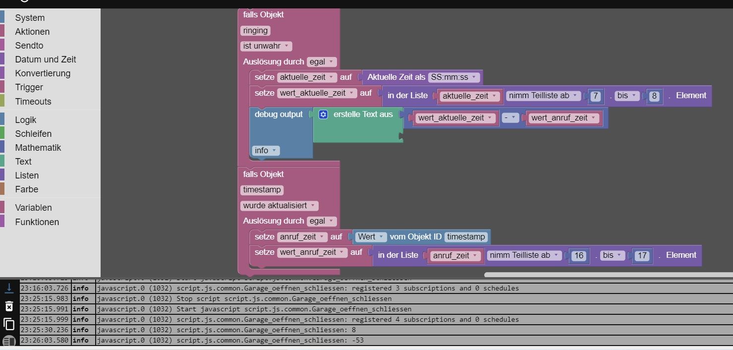

      Ich speichere die Sekunden des Anrufes und des Auflegens vom Anruf.
      Funktioniert soweit, Problem ist nur wenn man bei einer Sekundenzahl von zb. 55 anruft, dann bekomme ich ein negativen Wert.
      Hätte gerne bei >15 sek klingeln, dass etwas anderes ausgeführt wird.
      edit:
      @paul53 kannst du mir da vielleicht etwas weiter helfen?

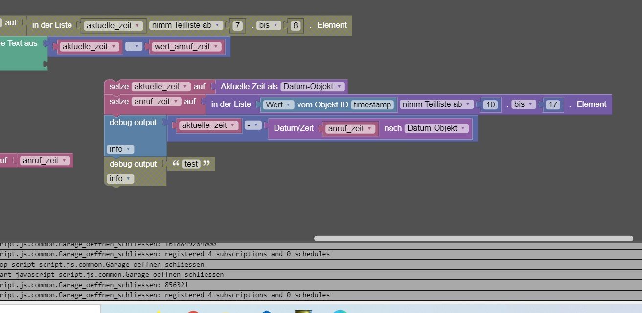

          bishop @paul53 last edited by bishop
          ich versteh nicht ganz!
          meine Zeit die ich bekomme wenn aufgelegt wird ist
          javascript.0 (1032) script.js.common.Garage_oeffnen_schliessen: 19.04.21 18:21:04
          edit:
          evtl. so

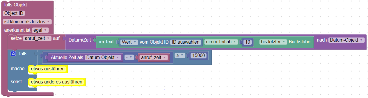

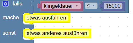

            paul53 @bishop last edited by
            @bishop sagte: meine Zeit die ich bekomme wenn aufgelegt wird ist
            Wenn das der Zeitpunkt des Klingel-Beginns ist, dann so:
              vielen dank funktioniert wie es soll.
