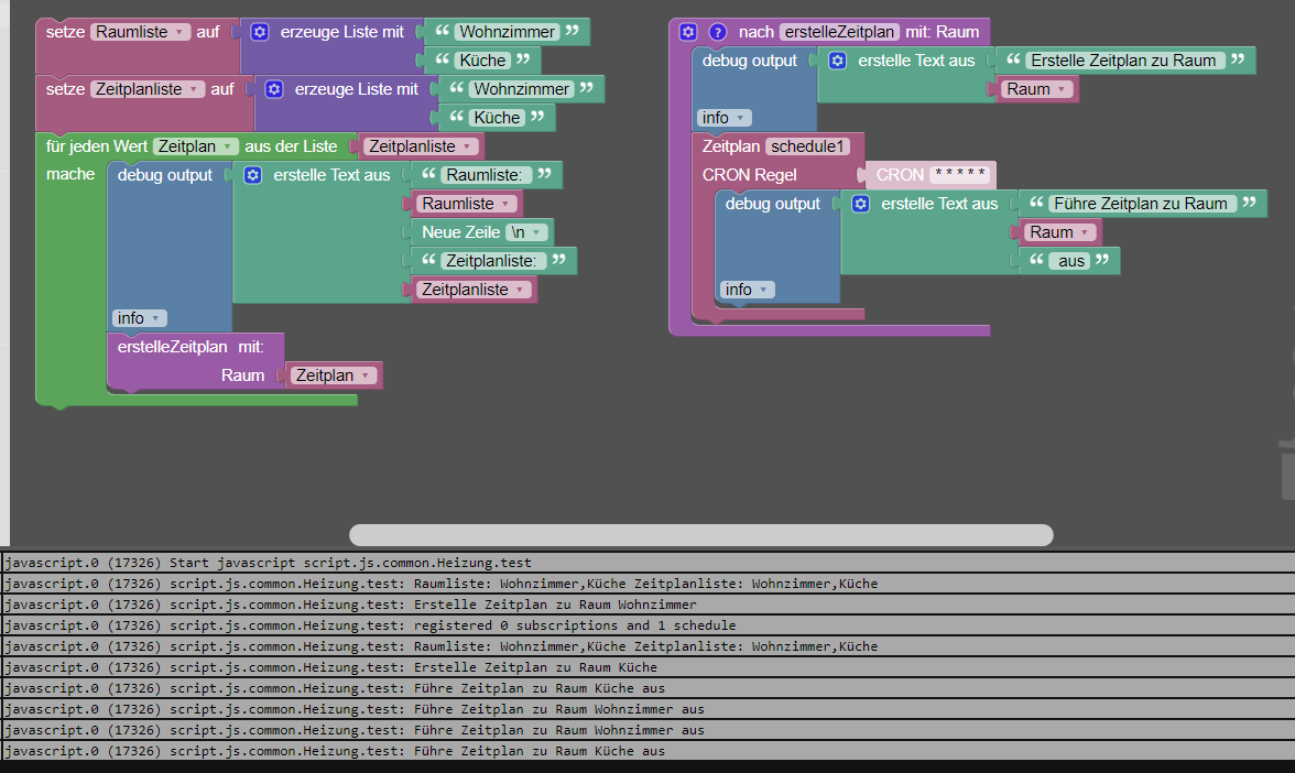

      die Ausgangssituation ist, dass ich mehrere Räume (Wohnzimmer, Küche, Esszimmer) habe, in denen zu unterschiedlichen Zeiten die Heizung auf-, bzw. zugedreht werden soll. Diese Funktion möchte ich gerne für alle Räume über ein Blockly realisieren. In den vergangenen Tagen habe ich hierzu bereits einiges über Blockly versucht, bin jedoch zu keinem positiven Ergebnis gekommen.
      Gedacht habe ich in etwa an folgendes:
      • Aufruf der Funktion ZeitplanTag mit Übergabe einer Liste der Raumnamen beim Programmstart
      • in der Funktion Funktion ZeitplanTag wird die übergebene Liste per Schleife durchlaufen
      • für jeden Eintrag wird ein neuer Zeitplan mit variablem Namen (Wohnzimmer, Küche, Esszimmer) erstellt (bei gleichem Namen des Zeitplanes wird dieser immer wieder überschrieben)
      Hat hier jemand eine gute Idee wie dies mit Blockly zu realisieren ist?

        Der einfachste Weg dazu ist, auch die Variablen für den Zeitplan in einer Liste zu speichern, wobei der Index in der Liste der Raumnamen der gleiche ist wie der Index in der Liste der Zeitpläne.
        A.

          Danke für die Rückmeldung. Ich habe da jetzt mal etwas probiert. Allerdings wird immer nur der Zeitplan für das letzte Objekt in der Raumliste ausgeführt - doppelt...
          Wo liegt hier mein Denkfehler?

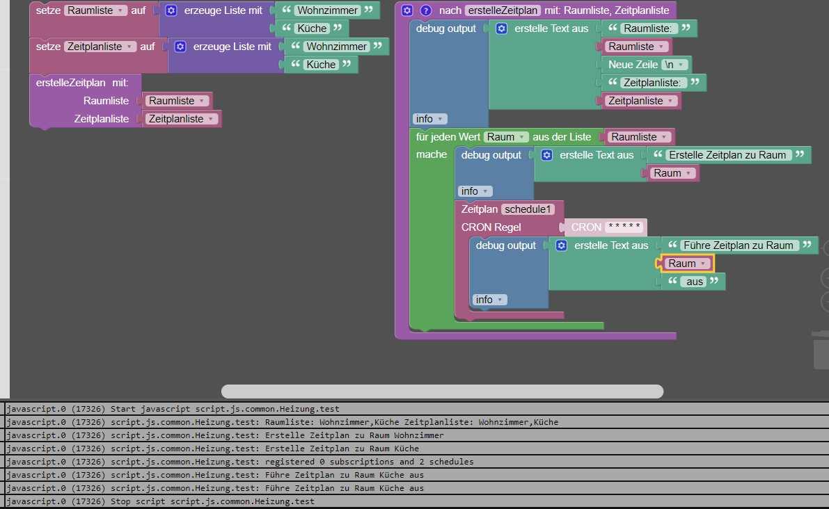

            shbastler @shbastler last edited by
            @shbastler said in variabler Name für Zeitplan:
            @asgothian
            Es hat jetzt funktioniert. Vielen Dank für die Unterstützung 🙂
