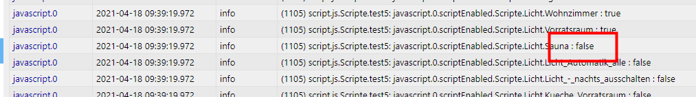

      Unter Javascrript.0 werden ja alle Scripte aufgeführt die existieren. Und hier ist auch ersichtlich, welche ein- oder ausgeschaltet sind.
      Diese Objekte versuche ich nun in einen CacheSelector zu packen. Dies funktioniert auch; jedoch werden die boolean Werte falsch ausgewiesen.
      Folgendes Script:
          var Scripte = [];
          var cacheSelectorScripte  = $('channel[state.id=javascript.0.scriptEnabled*]').each(function(id, i) {
              Scripte.push(id)
              log (id + getState(id).val);
      Das Script schreibt nun an mehreren Stellen false hin, obwohl das Objekt true ist.
      Beispiel:
      Objekte "Licht"
      Wenn das Script läuft, erscheint im log aber false.
      Frage:
      Ist dies ein bug bei dem Selector?
      Oder was ist hier falsch?
      mfg
      Dieter

          ok, aber warum stimmt die log Ausgabe nicht mit der Realität überein.
          • bahnuhr
            oder genauer:

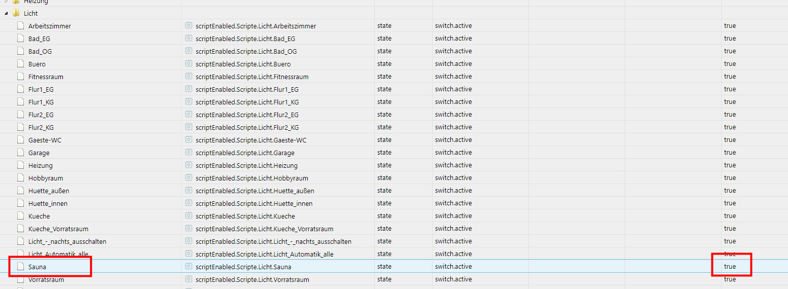

            Warum ergibt:
            log (getState("javascript.0.scriptEnabled.Scripte.Licht.Sauna").val);
            im log "false" obwohl lt. den Objekten "true" da steht.
            Da stimmt doch irgendwas im System nicht.

                      ok, aber irgendwie ist da trotzdem der Wurm drin.

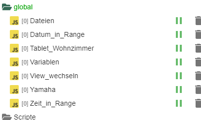

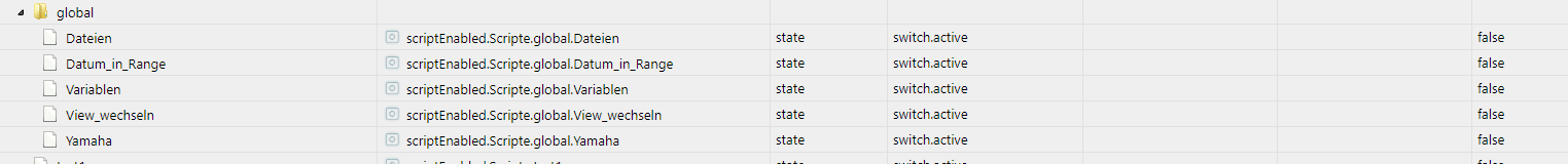

                      Meine globalen Scripte (7 Stück) stehen alle auf true:
                      Unter den Objekten werden aber nur 5 !!?? angezeigt.
                      und diese stehen auch noch auf false.
                      Irgendwie ist das nicht zufriedenstellend.
                      Man muss sich drauf verlassen können, dass die Werte überein stimmen.
                      So ist es Murx.

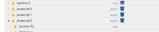

                        @bahnuhr der scriptenabled folder ist von anfang an etwas seltsam - ich habe mehrere js instanzen und unter jeder instanz hat jedes script (egal ob script in dieser instanz ist) die datenpunkte - also bei einem script habe ich 3 mal scriptenabled datenpunkte - in jeder instanz eines
                        hatte damals nachgefragt, was das bedeutet: die antwort: gehört zum system und ich solle mich nicht darum kümmern
                        ich denke, es hängt damit zusammen, wenn man scripte in den instanzen verschiebt
                        das ganze müllt auch noch die datenbank voll - siehe anzahl der objecte pro instanz - fast 10 000 objecte unter den instanzen - völlig unverständlich

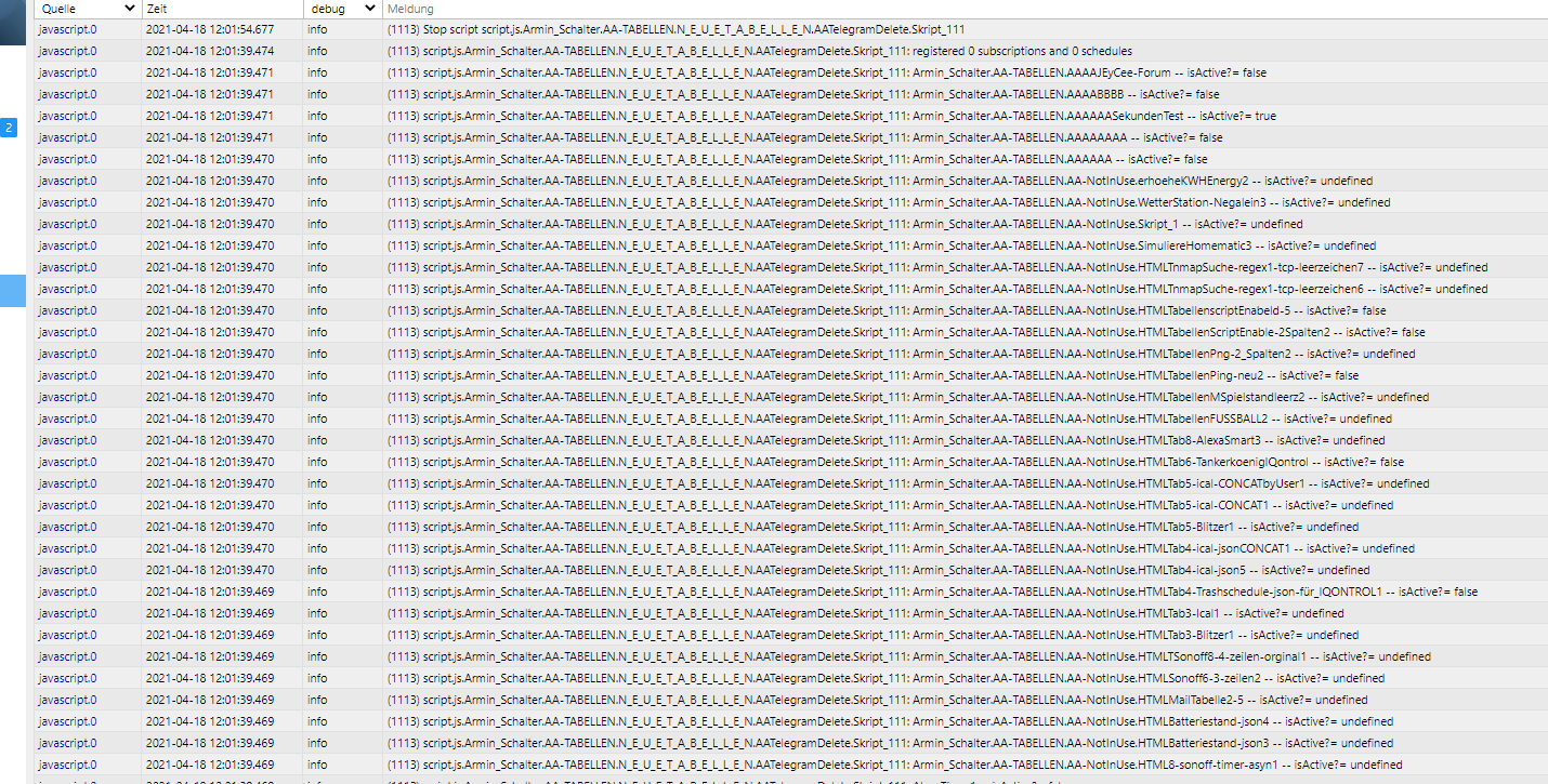

                              ich habe ein script, welches jedes script durchsucht um herauszufinden, ob alle trigger datenpunkte existieren - darin wird auch letztlich geprüft, ob das script überhaupt aktiv ist
                              dies passiert über:

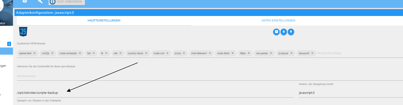

                              • einlesen aller existierender scripte aus dem filesystem - wird im setting der js-instanz "backup folder für scripte) realisiert
                              • und es gibt den befehl "isScriptActive()"
                              das script ist kurz zusammengesammelt - weiß nicht, ob du es so willst - myPath ist im setting der instanz definiert
                              die undefined sind scripte, die ich verschoben habe und noch nicht aufgerufen habe
