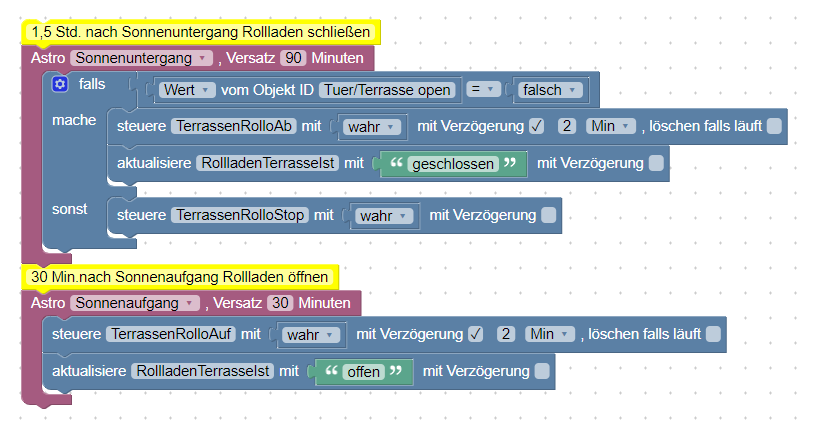

      mueller-esch last edited by mueller-esch
      Hallo Leute, ich benötige mal wieder eure Expertise. Ich drehe mich gerade mit einem Blöckly im Kreis.
      Folgendes Projekt: Ich steuere einen Shelly 2.5 Adapter zum Öffnen und schließen eines Terrassentür-Rollladen. Das funktioniert auch soweit. Nur möchte ich, dass dieser Rollladen nicht runterfährt, wenn die Türe offen ist, damit ich mich nicht aussperre, wenn ch auf der Terrasse bin. Das Blockly (ist schon die vierte Variante, die nicht funktioniert) sieht so aus:
      das entsprechende Script lautet:

      Hat jemand eine bessere Idee, die dazu auch noch funktioniert 😉
      Danke für euer Feedback
      J paul53 2 Replies Last reply Reply Quote 0

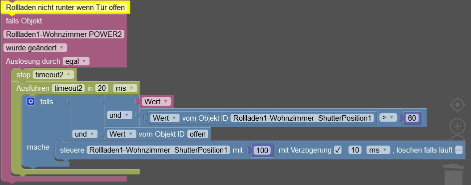

        Jan1 @mueller-esch last edited by
        @mueller-esch
        Ich habe ein ganz anderen Ansatz, der direkt den Shelly blockiert wenn die Tür offen ist. Hat den Vorteil, dass es so egal ist, was den Rollladen steuert.
        Den DP "offen" setzte ich über Türkontakte.
          mueller-esch @Jan1 last edited by mueller-esch
          @jan1 Danke Jan1.
          So ganz kann ich den Blockly noch nicht nachvollziehen:
          • Welchen Wert nimmt der rote "Wert" woher und
          • Wert vom Object ID offen: wo kommt die Object ID her
          • und mit Timeouts habe ich noch nicht gearbeitet. Ich weiß nicht genau, was die machen
            @mueller-esch
            "Wert" ist auf den Trigger bezogen, also das Objekt welches im Trigger angegeben wird.
            "offen" hatte ich oben schon geschrieben und ist ein DP den ich über Fensterkontakte setzte. Man könnte hier auch den Fensterkontakt selber verwenden.
            Das würde wohl auch ohne den Timeout laufen, ist in dem Fall nur damit das Blockly etwas mehr Zeit hat die Bedingungen zu erfassen, glaube ich, da das Blockly schon älter ist und ich nicht mehr genau weiß was damals mein Gedanken dazu war 😉

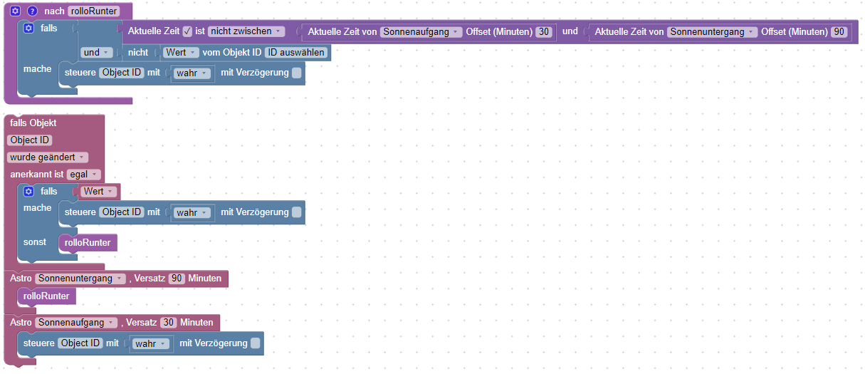

              paul53 @mueller-esch last edited by
              @mueller-esch sagte: Rollladen nicht runterfährt, wenn die Türe offen ist,
              Vorschlag, wenn der Rolladen dann aber runter fahren soll bei Schließen der Tür nachts:
                Hallo zusammen, nachdem ich einige Vorschläge analysiert habe, konnte ich jetzt auf meine Bedürfnisse das Blockly ans "Laufen" bringen. Es sieht derziet so aus:
                BlocklyJavascriptTypeScriptRules
                Protokoll

                Es ist jetzt keine Automatik eingebaut, dass das Rollo an der Terrassentuer sofort runterfährt, wenn die Türe geschlossen wird. Das kann ich vor Ort dann noch manuell per Taster erledigen. Das ist aber auch gut so. Aber schon mal Danke für Eure Hilfe
