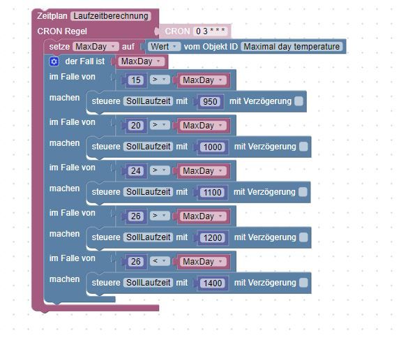

      Hallo Zusammen,
      derzeit versuche ich unseren neuen Pool zu Automatisieren und suche Interessenten die das Skript mit gestalten wollen und eigene Ideen einbringen bzw. Verbesserungen auch selbst erledigen können 🙂
      Mein derzeitiger Stand: (Da der Alte Pool abgerissen ist und der "Neue" noch nicht verkabelt arbeite ich derzeit mit Test Objekten Anstatt die Sonoff´s oder Shelly´s zu steuern)

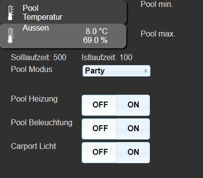

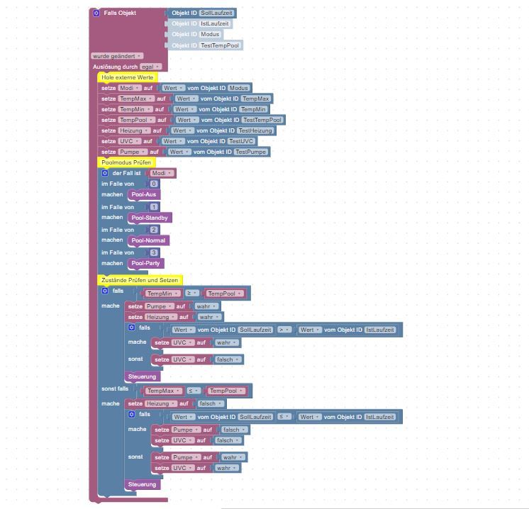

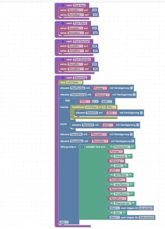

      Steuerung des Pools über VIS mit verschiedenen Modis: Aus , Stand-by, Normal, Party. Die Modis beinhalten Min. und Max. werte worin sich die Pooltemperatur bewegen darf. Durch Auswahl eines Modi wird automatisch die Wärmepumpe temperaturabhängig gesteuert.

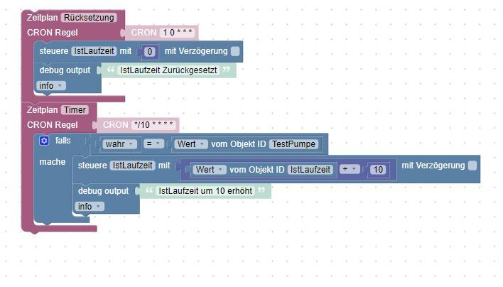

      Filterlaufzeit wird über Aktuelle Wetterdaten angepasst. So dass an heißen Tagen automatisch mehr umgewälzt wird. Hieran ist auch die UVC Entkeimung gekoppelt. ( Geplant ist noch ein Strömungsschalter mit einzubinden).
