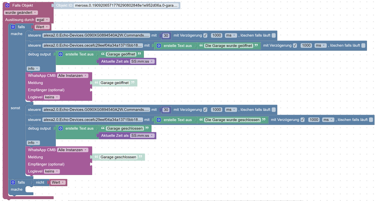

      Hallo Zusammen,
      ich nutze einen Meross Garagentoröffner.
      Nun möchte ich mir per Blockly ein Skript erstellen welches mir per Alexa mitteilt ob die Garage geöffnet oder geschlossen wurde.
      Irgendwas passt aber nicht da mir immer nur mitgeteilt wird das die Garage geöffnet wurde.
      Der Wert für geöffnet ist true und für geschlossen ist false.
      Wo ist mein Fehler?

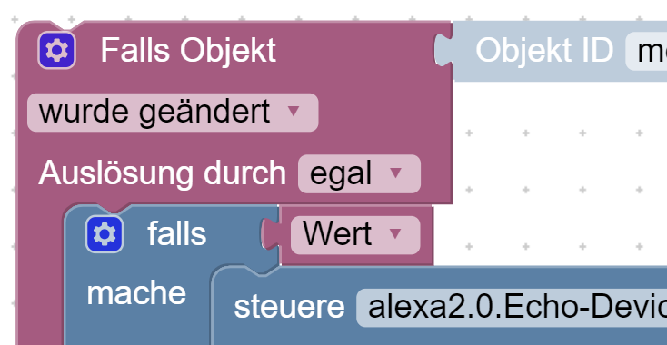

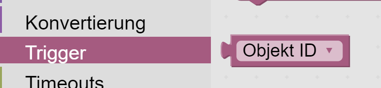

            @nebunc2 sagte in Blockly Garage:
            Wo ist mein Fehler?
            Du prüfts auf WAHR, was immer der Fall ist. Richtig ist es so:
            Wert nimmst du aus dem TriggerTab und wählst dann Wert aus

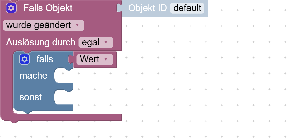

                    so? Aber woher weiß er denn ob true or false?
                    ja so, allerdings musst du im 2ten Falls nicht Wert nehmen bzw. Falls/Sonst. Wert ist der Wert des Triggers, deshalb weiss Blockly das.

                        fastfoot @NebuNC2 last edited by fastfoot
                        @fastfoot höh? Nicht verstehen 😞
                        Was muss ich denn beim zweiten eintragen?
                        Verzeih, ich hab null Ahnung davon und mir das meinst nur aus Foren zusammengebastelt...
                        Beim Sonst trägst du die Blöcke ein, die jetzt im zweiten Falls stehen, wo ursprünglich Falls falsch stand

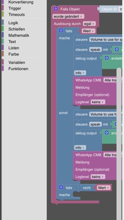

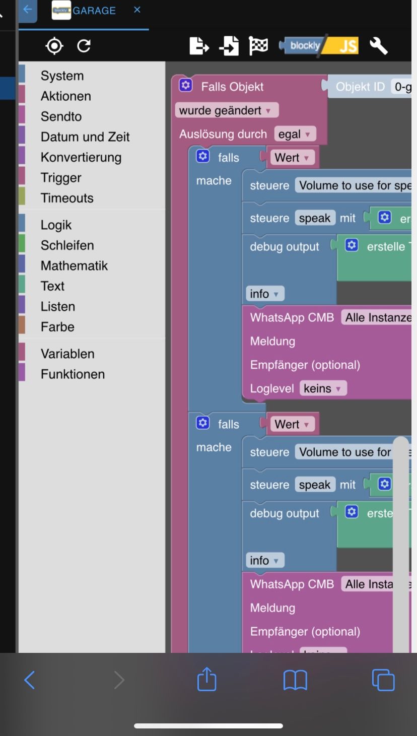

                        • N
                          NebuNC2 @fastfoot last edited by
                          @fastfoot ah, okay.
                          So richtig?
                            @nebunc2 der leere Block muss natürlich weg, das wäre die Alternative zum Sonst.
                            • N
                              @fastfoot erledigt.
