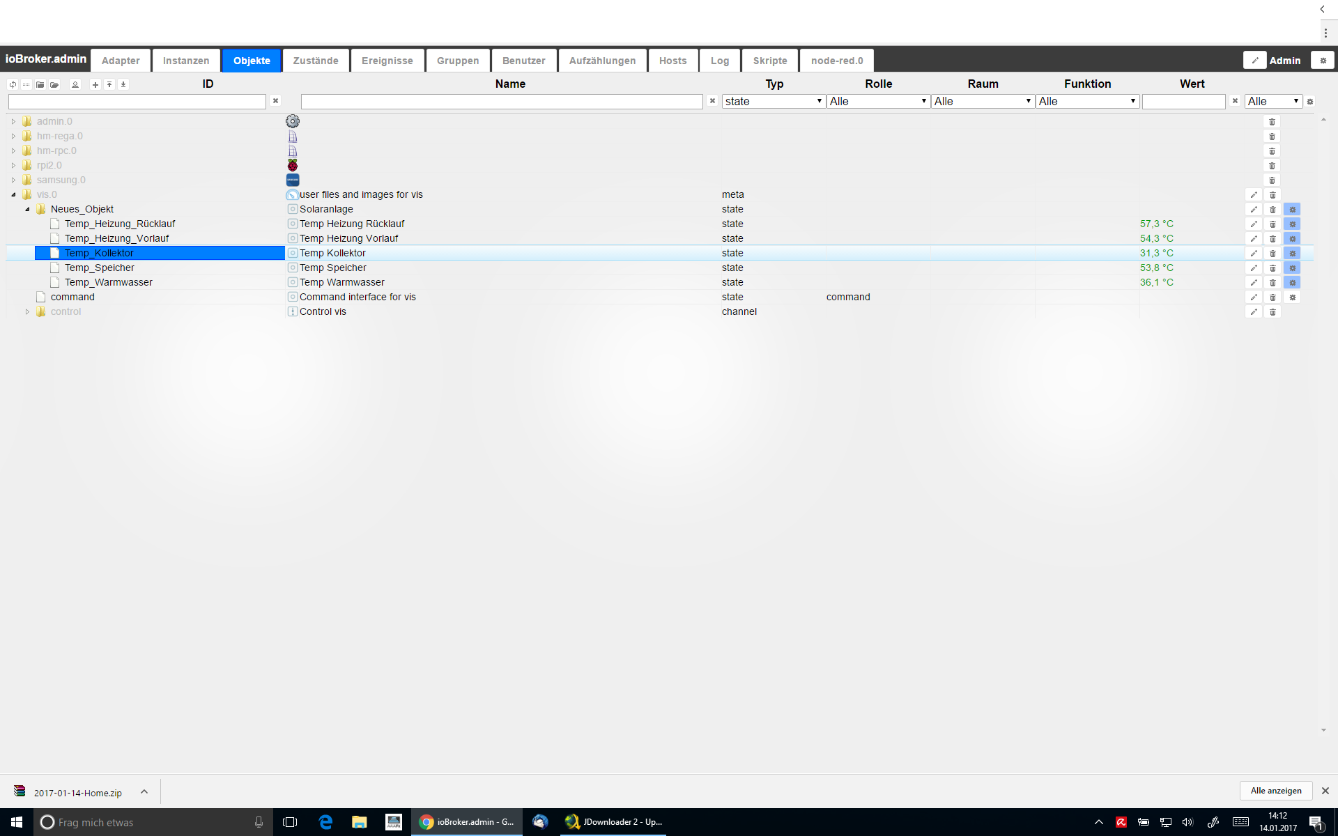

      Leider komme ich mit meiner Visualisierung nicht richtig weiter. Unter http://forum.iobroker.net/viewtopic.php?f=32&t=4102 hatte ich schon mal um Hilfe gebeten. Möchte aus meiner Solarsteuerung von TA die Daten auf mein Pi auslesen.
      Ich habe es jetzt soweit hinbekommen das unter Objekte im Iobroker die Daten angezeigt werden, allerdings weiß ich nicht ob die Daten dort richtig angelegt sind. Das Stern Symbol ganz rechts habe ich aktiviert, unter Tabelle werden auch die Daten aufgelistet, unter Graphik allerdings nicht. Ich habe unter Vis wie beschrieben noch kein Widget gefunden das mir die Daten aus den Objekte wiedergibt.
      Was mache ich falsch, wer kann mir helfen und es einen Anfänger verständlich beschreiben.

          Ich möchte gerne die Temperaturen meiner UVR1611/CMI Solarthermisteuerung in VIS angezeigt bekommen. Wie beschrieben werden sie zwar unter Objekte im IoBroker angezeigt, aber zur Weiterverarbeitung in vis 0.10.15 kriege ich keine Daten. Ein Diagramm unter Flot geht auch nicht.

              Unter Objekte in Vis werden Sie auch angezeigt, siehe Bild im ersten Beitrag.

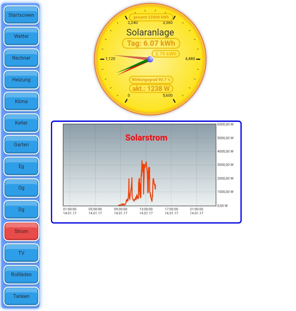

              History ist installiert und funktioniert auch, da ich bereits Temperaturen im Diagram meiner Heizung darstelle.

              Ich vermute mal das der Fehler irgendwo zwischen Node-Red und Vis liegt. In Node Red habe ich als Topic "vis.0.Neues_Objekt.Temp_Kollektor" angegeben. Wie gesagt unter Objekte in IoBroker werden Sie auch angezeigt.
              Gruß Frank

                Unter Objekte in Vis werden Sie auch angezeigt, siehe Bild im ersten Beitrag. `
                Im ersten Beitrag dieses Threads ist kein Screenshot von VIS zu sehen. Welchen meinst Du?
