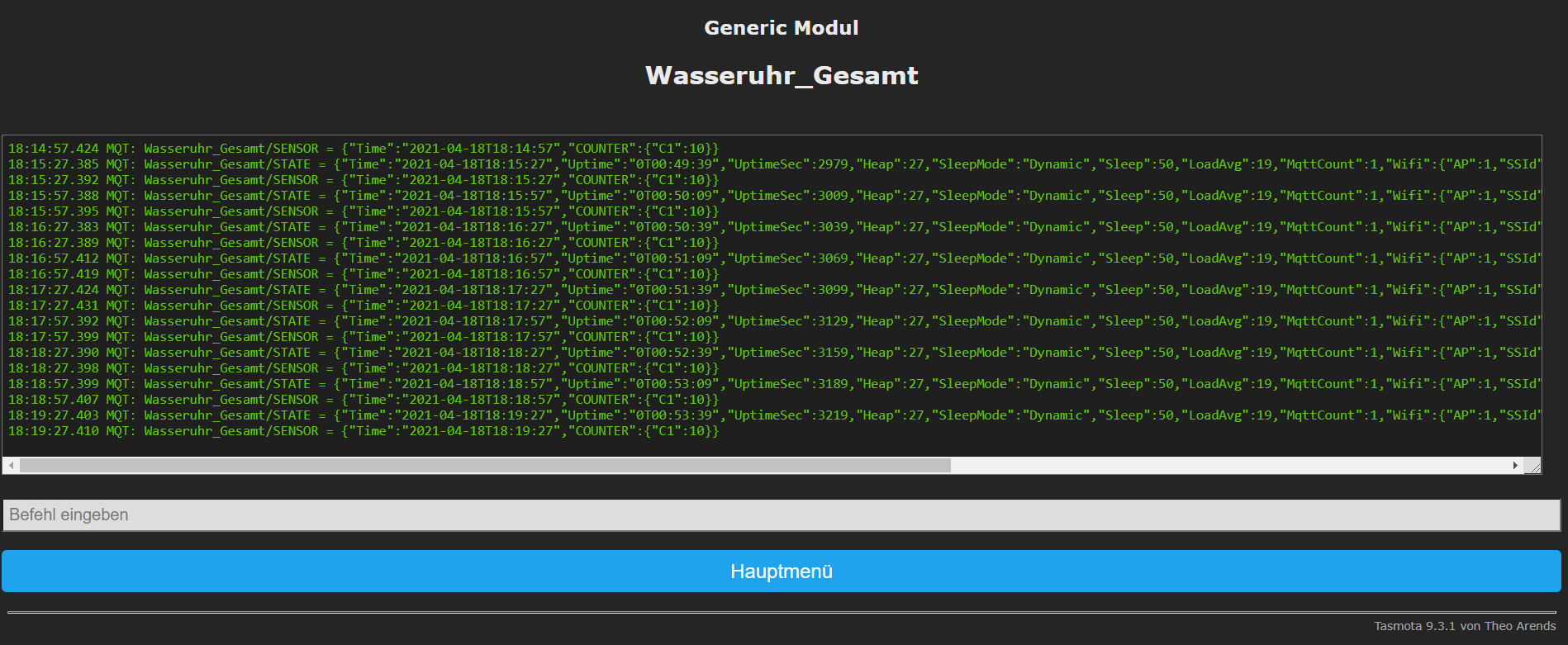

        in der Tasmota Konsole sind die Werte zu sehen und ändern sich ?
          StefanKumpf @Ralla66 last edited by
          @ralla66

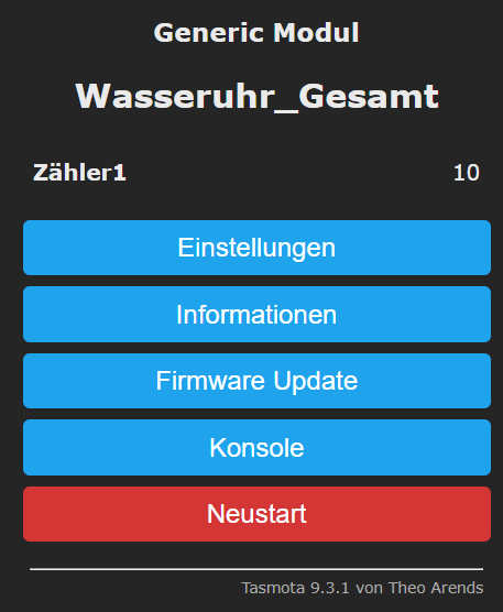

          Ja, wunderbar. Die Wasseruhr ist noch nicht installiert. Aber mit reinblasen kann ich den Wasserfluß simulieren. Auch wenn sich der Wert ändert, taucht in den Objekten nichts auf.
          Ralla66 1 Reply Last reply Reply Quote 0
          • Ralla66
            Ralla66 Most Active @StefanKumpf last edited by Ralla66
            @stefankumpf
            Tasmota Mqtt ist richtig eingerichtet, Port usw ? Im Bild ändert sich der Counter nicht.

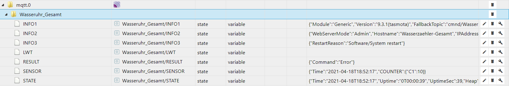

              @stefankumpf Hast Du es schon mal mit richtigem MQTT-Broker versucht? Der Sonoff Adapter mag ja bei Sonoff Geräten funktionieren, d.h aber nicht dass es reicht alle mit Tasmota geflashten Devices zu unterstützen. Der Sonfoff-Adapter ist kein MQTT-Broker. Installiere parallel den MQTT-Adapter als Broker und lass den und das Gerät auf einem anderen Port laufen.

                Der Counter ändert sich nicht, weil ich nicht "reingepustet" hab 😊

                  Das klappt soweit - Danke. Hab den Port auf 1886 geändert. allerdings finde ich die Handhabung im Sonoff-Adapter irgendwiewie komfortabler. Da sind die States direkt abrufbar (oder kann man das auch im MQTT-Adapter anpassen)
                  Mir sagt das jedenfalls, dass die Grundeinstellungen passen und Tasmota etc. alles richtig machen. Es scheint tatsächlich "nur" der Sonoff-Adapter zu sein. Wäre schön, wenn es da eine Lösung dafür gäb.

                      @stefankumpf Das mit dem komfortabler bestreite ich mal - mit einem parse hast Du aus dem JSON String im nu Objekte gemacht. Für Node Red habe ich inzwischen einen Subflow gebastelt.
                        StefanKumpf @mickym last edited by
                        @mickym sagte in Tasmota Counter via MQTT als State im ioBroker:
                        Node Red bin ich (leider) komplett blank ... aber klar, JSON zu parsen geht. Es ist halt ein zusätzlicher Schritt, ein weiteres Skript usw. Da ist der Sonoff-Adapter halt wirklich easy zu nutzen.
                        Mich wundert halt, wieso Tasmota über den MQTT-Adapter das Counter-Ergebnis überträgt und im Sonoff-Adapter halt nicht. Was ist denn da der Grund?
                        mickym Stratos Gkrekidis 2 Replies Last reply Reply Quote 0
                        • mickym
                          mickym Most Active @StefanKumpf last edited by
                          @stefankumpf Der Sonoff -Adapter ist für sonoff Geräte optimiert und nicht für tasmota - auch wenn tasmota drauf ist - ist das halt kein mqtt
