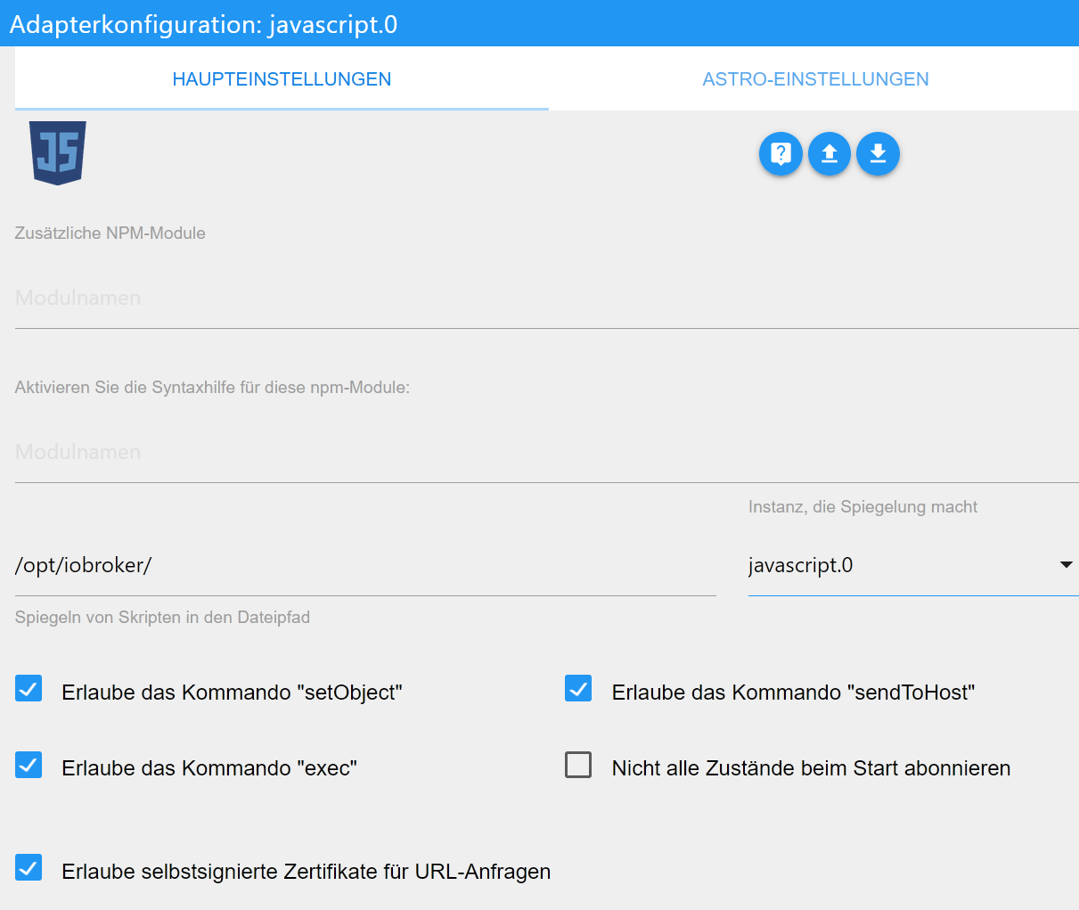

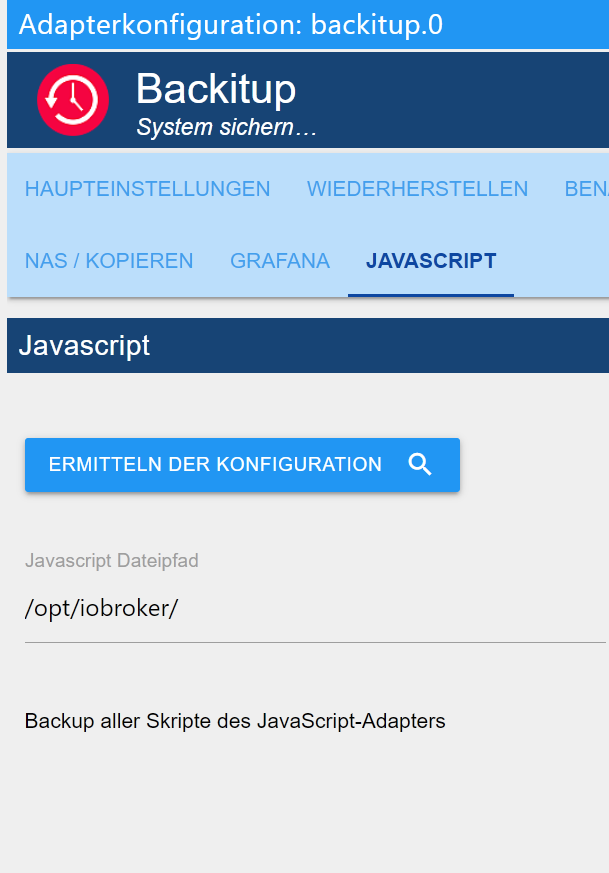

      Bei JS liegt der Spiegel außerhalb von /opt/iobroker ?
      Keine Ahnung . Wie checke ich das?
      Zeige mal die Einstellungen vom Spiegelpfad im JavaScript Adapter und die von Backitup

          Der Pfad /opt/iobroker ist zum spiegeln sehr schlecht. Nimm einen eigenen Ordner dafür.
          Bei mir ist das z.B /opt/iobroker /scripts
            Ich meine da hab ich das genommen was der JS-Adapter vorgeschlagen hat. Und der Backitup-Adapter hat sich dann das von dort gekrallt.
            Also mal auf /opt/iobroker/scripts umgestellt und siehe da, es werden 18MB Skripte gepackt und auch auf dem Netzlaufwerk gespeichert. Super Danke schonmal dafür.
