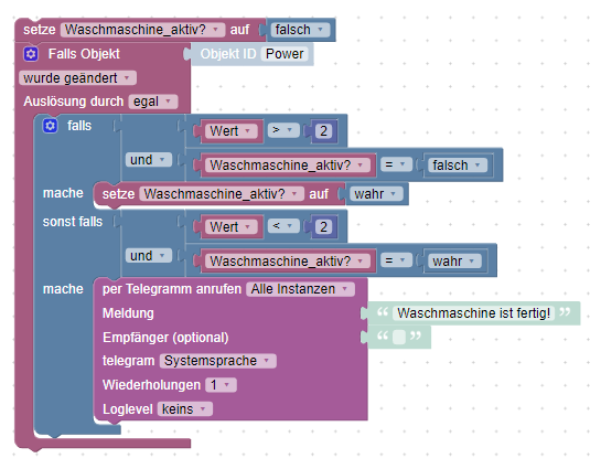

      ich bin sehr neu im Thema Blockly und habe mich durch div. Youtube Videos geklickt.
      Dabei habe ich mir mal die Waschmaschine vorgenommen um eine Meldung über Telegram zubekommen wenn sie fertig ist.
      Das funktioniert auch so weit, nur die Meldung " Waschmaschine fertig " kommt auch wenn die Maschine eine Programpause macht.
      Meine Frage ist wo setzte ich eine Verzögerung ein?
      Vermutlich wurde das Thema schon tausend mal besprochen.
      Wie gesagt ich bin absoluter Anfänger.
      Danke schon mal im voraus.
        paul53 @Carsten 1 last edited by paul53
        @carsten-1
        Siehe hier
        Wenn nur "fertig" gemeldet werden soll, kann die Variable gestartet entfallen.
