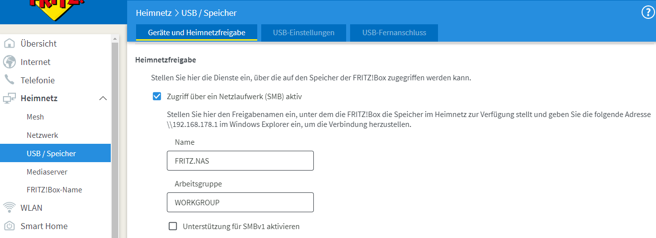

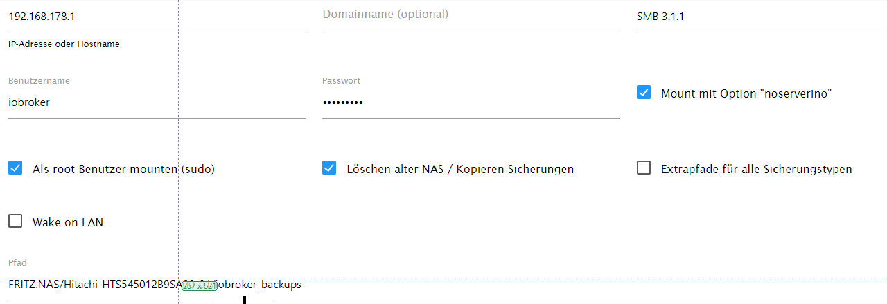

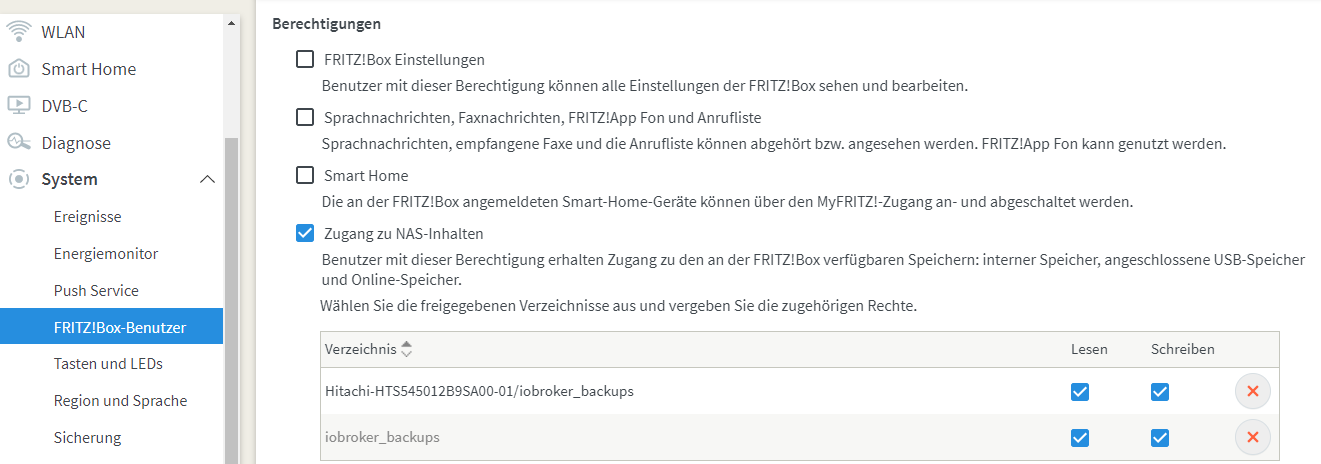

                                    Thomas Braun Most Active @Xyolyp last edited by
                                    @xyolyp
                                    smb ist allerdings das bessere Protokoll im Vergleich zu ftp.
                                    Das würde ich versuchen ans fliegen zu bringen.
                                    Hier mal meine funktionierenden Einstellungen.
                                    Backitup:
                                    In der FritzBox User:
                                    Freigabe:
                                    X 1 Reply Last reply Reply Quote 0
