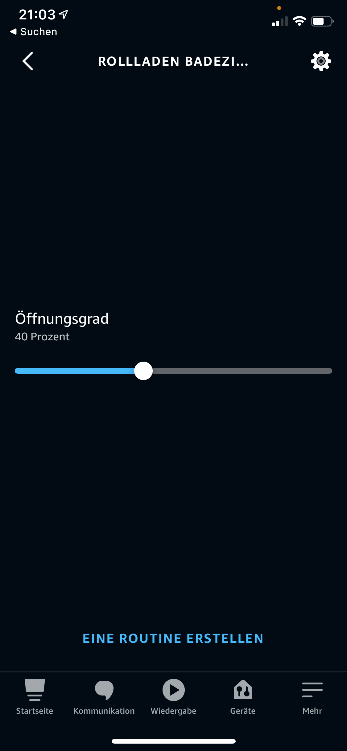

      Hallo, ich möchte gern in meinen versch. Zimmern die Rollladen via Alexa steuern, gern ohne den Zimmernamen zu sagen - also überall "Alexa, Rollladen runter!"

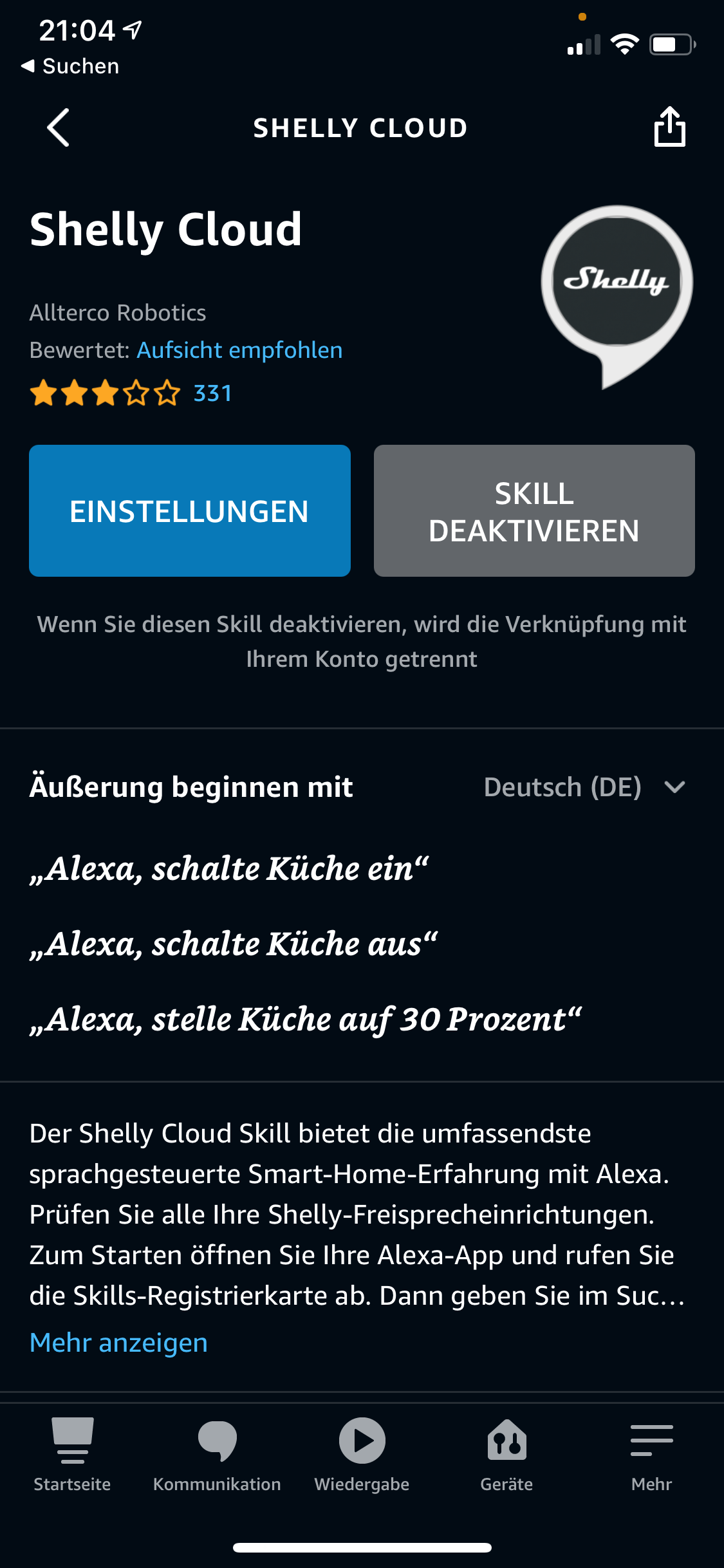

      Ich nutze Shelly 2.5 mit Original-FW.
      Ich habe Shelly Cloud aktiviert und mit Alexa verknüpft. Das manuelle Fahren / Positionsfahrten der Rollladen über die Alexa-App funktioniert.

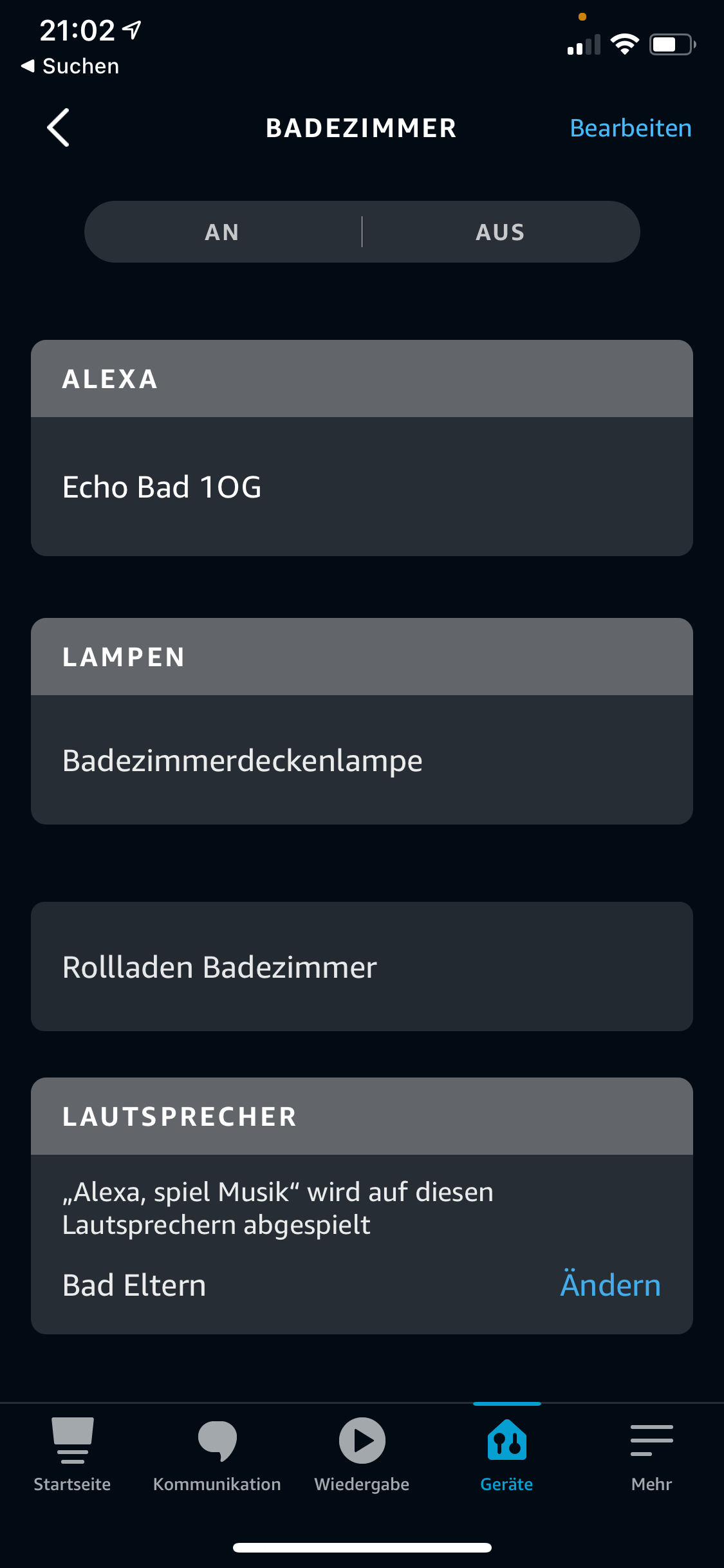

      Den Räumen habe ich die entsprechenden Rollladen zugeordnet.
      Sage ich nun den o.g. Satz zb im Bad, kommt: "Rollladen Bad reagiert grade nicht".
      Hat jemand eine Idee?

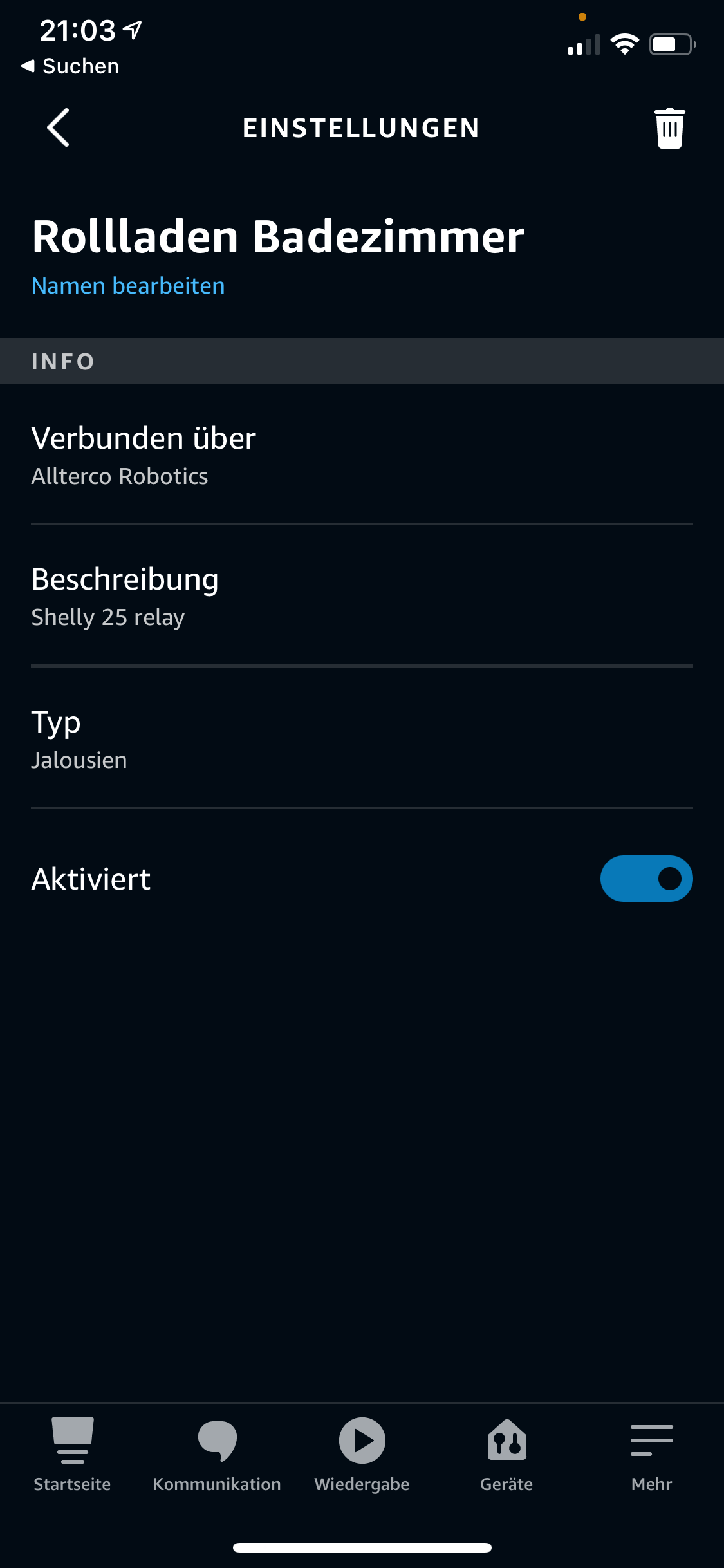

          @haselchen Hi, Danke. Ist einen Versuch wert 🙂 Wo soll ich den Namen denn ändern? In der Alexa-App?
          • da_Woody
            da_Woody @chrbo80 last edited by da_Woody
            @chrbo80 ich sag rollo für alle, mit raumnamen den jeweiligen halt. aber dabei büro rolle x%
            funzt vllt auch mir bad rolladen x%?
            und ja, in der app...
