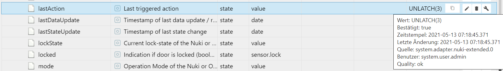

                nuki-extended.0.smartlocks.wohnungstuer.state.lastAction
                Da steht für das Ziehen der Falle (UNLATCH) dann eine 3 drin.

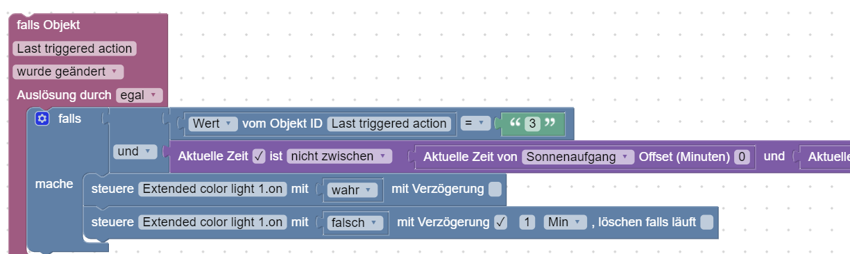

                  @thomas-braun Glaub so ähnlich hab ich es probiert:

                    @firebowl Zum einen würde ich auf 'ist größer als letztes' prüfen, und deine 3 ist ein Text, keine Zahl.
                      firebowl @Thomas Braun last edited by
                      @thomas-braun Leider bleibt es dabei, es wird überhaupt nicht darauf reagiert.
                      Der Wert im lastAction bleibt doch gleich wenn man nicht zu sperrt. Wie soll da erkannt werden, dass von 3 nach 3 gewechselt wird?

                          Ich glaube eher nicht das es am Trigger liegt sondern entweder an der Bridge von der die Daten kommen oder vom Adapter. Es sieht für mich so aus, dass der Status der Datenpunkte nicht aktualisiert wird wenn sie mit dem gleichen Wert überschrieben werden würden. Also von 3 nach 3 gibt es keine Änderung am Datenpunkt und das ist meiner Meinung nach Müll.
                          Bei dir dürfte es funktionieren weil bei dir ein öffnen immer eine Änderung von 2 nach 3 ist. Bei uns ist die Tür aber nicht abgesperrt wenn bereits jemand daheim ist und somit sollte es nur eine Aktualisierung von 3 nach 3 sein und das wird scheinbar nicht geschrieben.

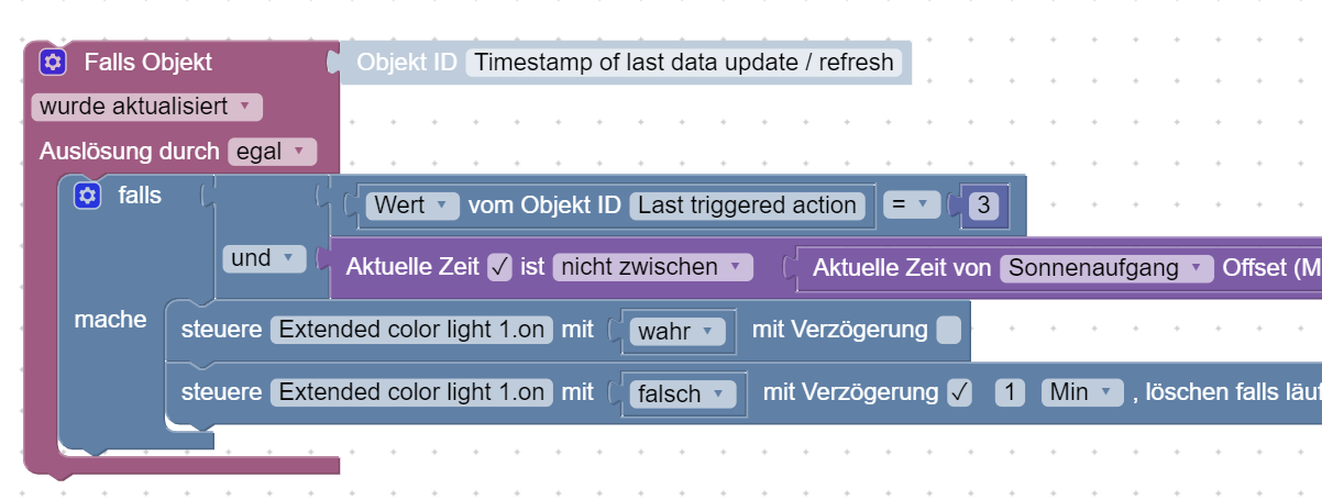

                            @firebowl Dann trigger auf 'wurde aktualisiert'. Dann wird bei einer Änderung des Zeitstempels ausgelöst.
                              @thomas-braun Das Versuche ich aktuell. 😉
                              Momentan sieht das so aus:
                              Wenn ich auf "wurde aktualisiert" von "Last triggered action" gehen dann passiert nix weil der scheinbar nicht aktualisiert wird, wenn sich der Wert nicht ändert.

                                Aber soweit ich weiß triggert 'wurde aktualisiert' halt beim aktualisieren des Time Stamps des Datenpunkt, unabhängig davon, ob sich das Datenfeld auch geändert hat.

                                  Ich glaube der Timestamp vom Datenpunkt wird überhaupt nicht aktualisiert wenn keine Änderung stattfindet.
                                  Die Türe wurde heute schon mehrmals per Nuki geöffnet also der Status 3 müsste schon mehrmals aktualisiert worden sein bzw. der Timestamp hätte sich ändern müssen. Die Zeit, die man sieht war heute das erste mal, dass von 2 auf 3 geändert wurde.
                                  Keine Ahnung ob das ein gewolltes Verhalten ist, ich find es aber etwas komisch.
