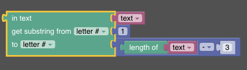

        • Hast du geschaut ob da wirklich als text "5 lux" drin steht ? Üblicherweise wird die Einheit als extra Charakteristik mitgegeben so das der Wert im Datenpunkt "5" ist, nicht "5 Lux"
        • Du solltest im JS über die "text" Bausteine den Teil deines Strings extrahieren können der vor dem "Lux" steht, und diesen dann über einen "Convert" Baustein in eine Zahl wandeln können.

          @asgothian asche über mein haupt. es schein so, als das der wert wirklich nur als Zahl enthalten ist.
          Danke für die Hilfe!
