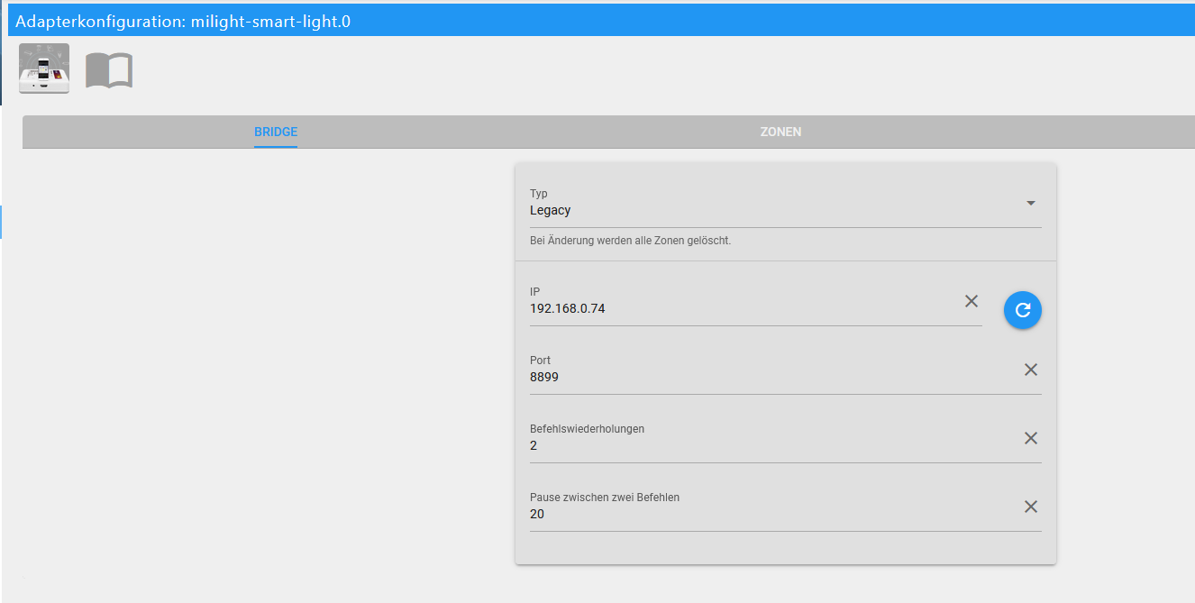

      bei dem oben genannten Adapter kann ich nicht auf die Adapterseite gelangen (IP-iobroker:4400/#/)
      Der Adapter selbst ist vollständig grün. Milight iBox incl. Zonen sind eingerichtet.
      Neben dem Chrome habe ich weitere Browser ausprobiert. Jedoch alle mit dem gleichen Ergebnis.
      Hier die Logs dazu:
      milight-smart-light.0	2021-04-21 08:01:23.567	info	(10622) main->::milight-smart-light adapter was started successfully!
      milight-smart-light.0	2021-04-21 08:01:23.564	info	(10622) mslfeServer->:: Server for app is listening on port 4400!
      milight-smart-light.0	2021-04-21 08:01:23.554	info	(10622) main->::all states were subscribed!
      milight-smart-light.0	2021-04-21 08:01:23.551	info	(10622) main->::all MiLight zones and states were created!
      milight-smart-light.0	2021-04-21 08:01:23.214	info	(10622) starting. Version 1.2.0 in /opt/iobroker/node_modules/iobroker.milight-smart-light, node: v12.22.1, js-controller: 3.2.16
      Was kann ich machen?

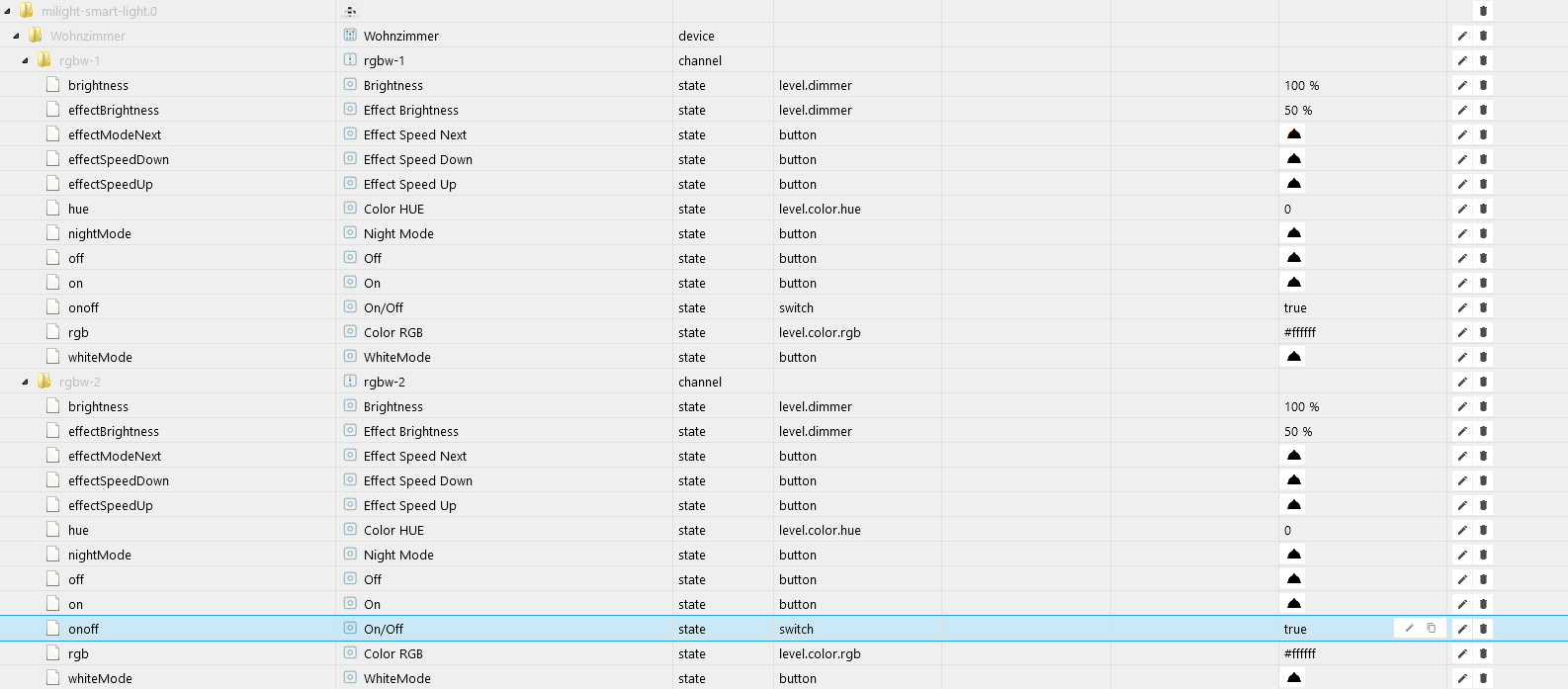

                  @crunchip nee, die Datenpunkte reagieren nicht.

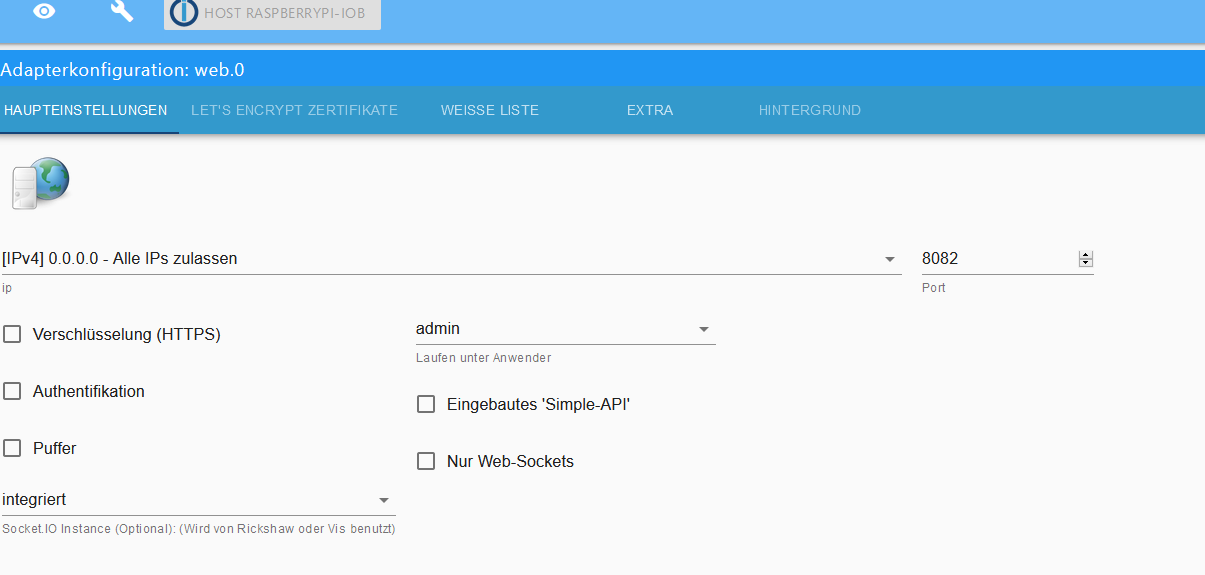

                    tklein @crunchip last edited by

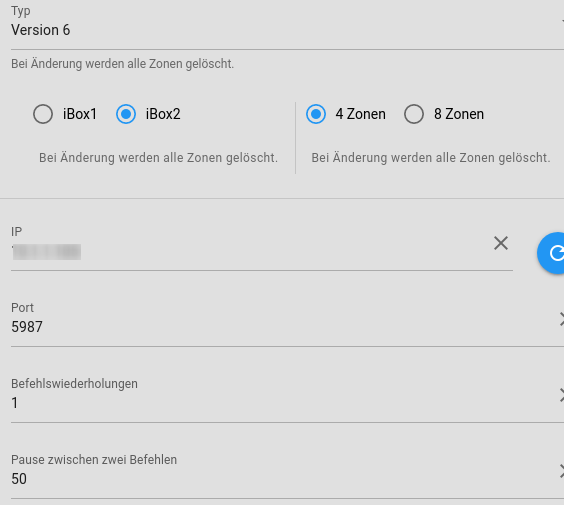

                        @tklein welche Geräte hast du?
                        ibox2 und Fut038
                        habe Typ Version6, iBox2, 4 Zonen, Port5987
                        Zonen RGB+CCT

                            Dann stelle es mal so ein wie ich oben beschrieben habe, dann müssen die Datenpunkte funktionieren

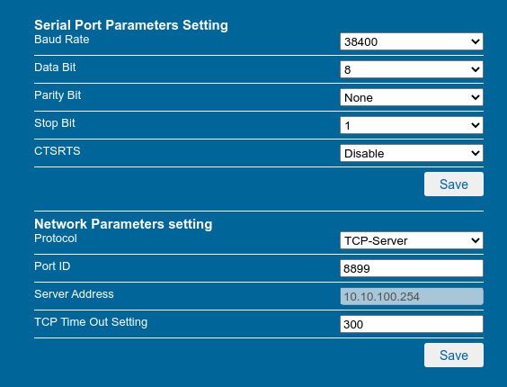

                              @crunchip leider nein. Auf der Gui der IBOx habe ich Port 8899 voreingestellt. Dann ist das Version 5 der iBox2 so wie ich es verstehe
                              • crunchip
                                crunchip Forum Testing Most Active @tklein last edited by crunchip
                                @tklein sagte in Enlosspinner Auruf Adapter-Website "milight-smart-light":
                                du musst auf den genannten Port 5987 ändern in der Instanz, auf dem Controller bleibt die Port ID bei 8899,
                                ebenfalls in der Instanz Version 6 und RGB+CCT bei Zonen auswählen

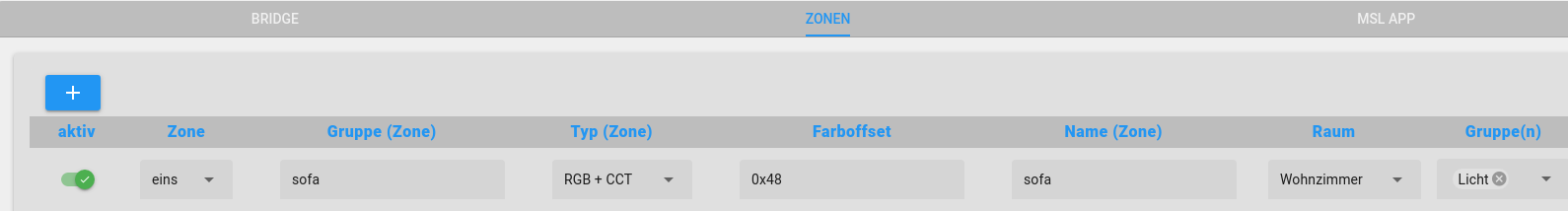

                                1cac8a23-8c5b-4883-802a-67524e6da1e4-grafik.png c684981d-eb3d-4e80-9623-c85e7387a758-grafik.png 16f81b96-f78d-4131-aed6-e0d678a19ca7-grafik.png
                                  @crunchip hey super ich kann jetzt schalten 🙂

                                  Beim setzen der switchwerte auf true sind ist die farbe leider immer weiß. kann der wert color rgb nicht von der ibox an iobroker übermittelt werden? so müsste ich den immer mit übergeben beim einschalten.

                                      das klappt bei mir eben nicht, wenn es blau leuchtet und ich es aus und wieder an machen, wird es weiss, da der rgb wert im datenpunkt #ffffff ist.
