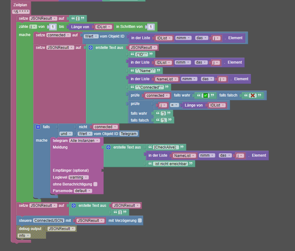

      gibt es eine Möglichkeit einen Json Datenpunkt anzulegen bzw über Blockly mit einer Tabelle zu füllen.
      Also ich möchte in Blockl mehrere Berechnungen ausführen und diese in einer Tabelle in Vis darstellen.
      Ich möchte aber nicht jedes Ergebnis in einen eigenen Datenpunkt speichern bzw nicht jeden Wert als eignen Punkt Vis darstellen sondern alle Ergebnisse gesammelt über eine json Tabelle oder im Notfall auch über eine Html Tabelle darstellen.

        @kaschperle83 Klar geht das, anbei ein Beispiel für eine Tabelle in der VIS, die ich per Blockly fülle:
        702
        321
