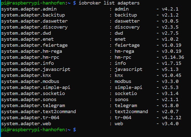

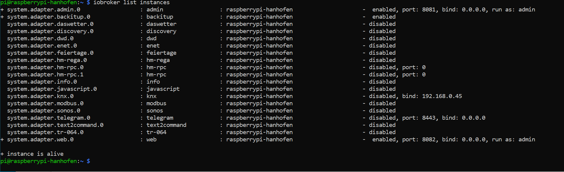

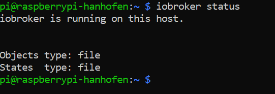

          higgia @Thomas Braun last edited by
          Thomas Braun haselchen 2 Replies Last reply Reply Quote 0
            Thomas Braun Most Active @higgia last edited by
            @higgia
            Bitte keine Screenshots von KonsolenTEXT, sondern als TEXT hier reinkopieren, eingebettet in CodeTags </>.

                Thomas Braun Most Active @haselchen last edited by
                @haselchen
                Wenn ich die Screens richtig entziffern kann (schwierig auf 'nem Handy) läuft da aber ein admin 4.2.1.

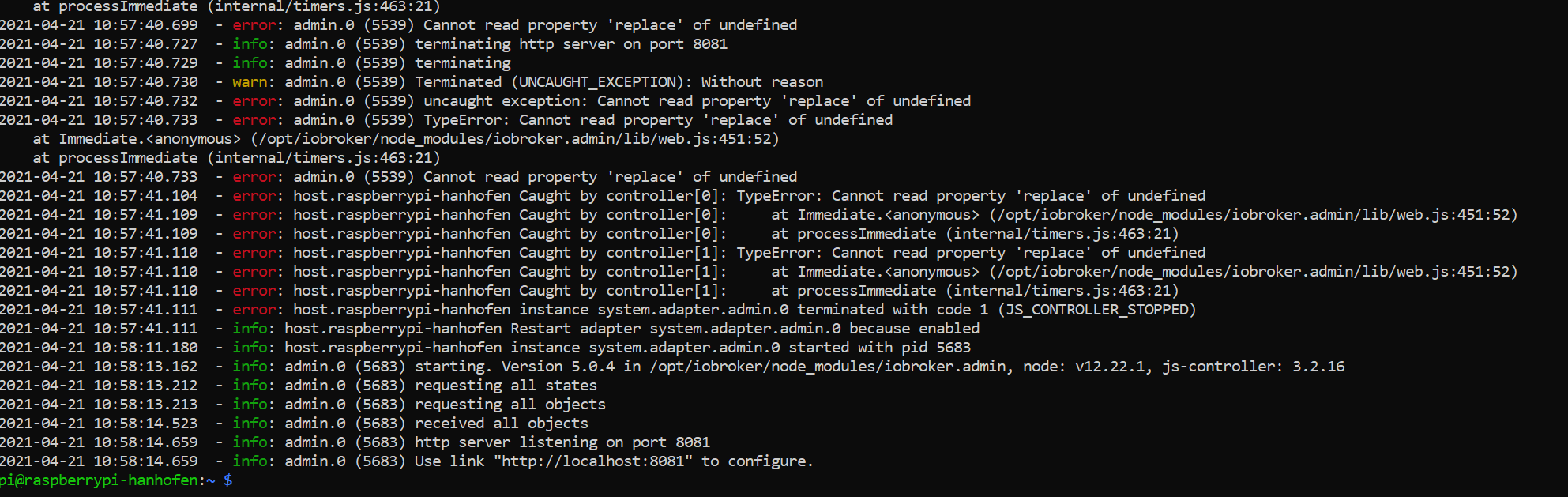

                    Homoran Global Moderator Administrators @higgia last edited by
                    @higgia sagte in Problem beim anmelden:
                    Wenn ich jetzt das Passwort bei der Admin Seite eingebe
                    welches Passwort und wo auf der admin-Seite?
                    Bitte den Code als Text, dann kann man auch zitieren
                      Homoran Global Moderator Administrators @haselchen last edited by Homoran
                      @haselchen sagte in Problem beim anmelden:
                      Dann hat der TE ordentlich rumgefuhrwerkt in seinem System zwischendurch.
                      Ja!
                      Da stimmt vorne und hinten was nicht!
                      admin ist nicht "secure"
                      laut list instances ist es 4.2.1
                      laut Fehler log jedoch 5.0.4
                      Mehr verbiege ich meine Augen aber auch nicht
