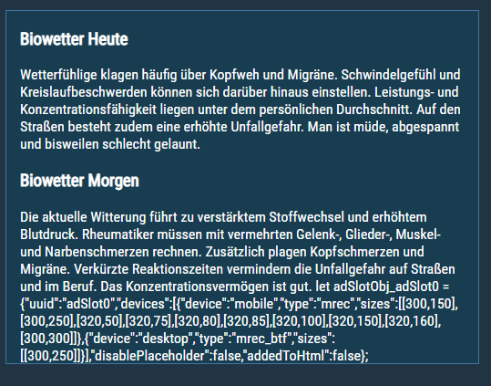

          @pix
          seit einigen Tagen wird das Biowetter für Morgen fehlerhaft angezeigt
          es scherint als ob da was an der Seite gesundheit.de verändert wurde?

              @nashra Hi, ändere mal #109 von
                              let morgen_ende = "<h2>Biowetter "; // dazwischen ist Text für morgen
              in
                        let morgen_ende = "<div class="; // dazwischen ist Text für morgen
              Anscheinend haben sie die Seite umgestellt.
              Nashra 1 Reply Last reply Reply Quote 1
              • Nashra
                Nashra Most Active Forum Testing @SBorg last edited by
                @sborg sagte in Biowetter aus WetterOnline (wie Pollenflug):
                in
                Geil, das war es 👍
                Danke @SBorg 👍

                          @nashra Ich hatte gerade einen Augenblick Zeit und dachte "schau mal kurz rein...". Naja, 15 Minuten später war es fertig 😊
                          Wenn sie nichts an der Seite ändern hat es jetzt zumindest keinen 'eol' mehr (sofern nicht gerade wieder axios deprecated wird...). Den states habe ich dann gleich noch ein acknowledge = true verpasst.

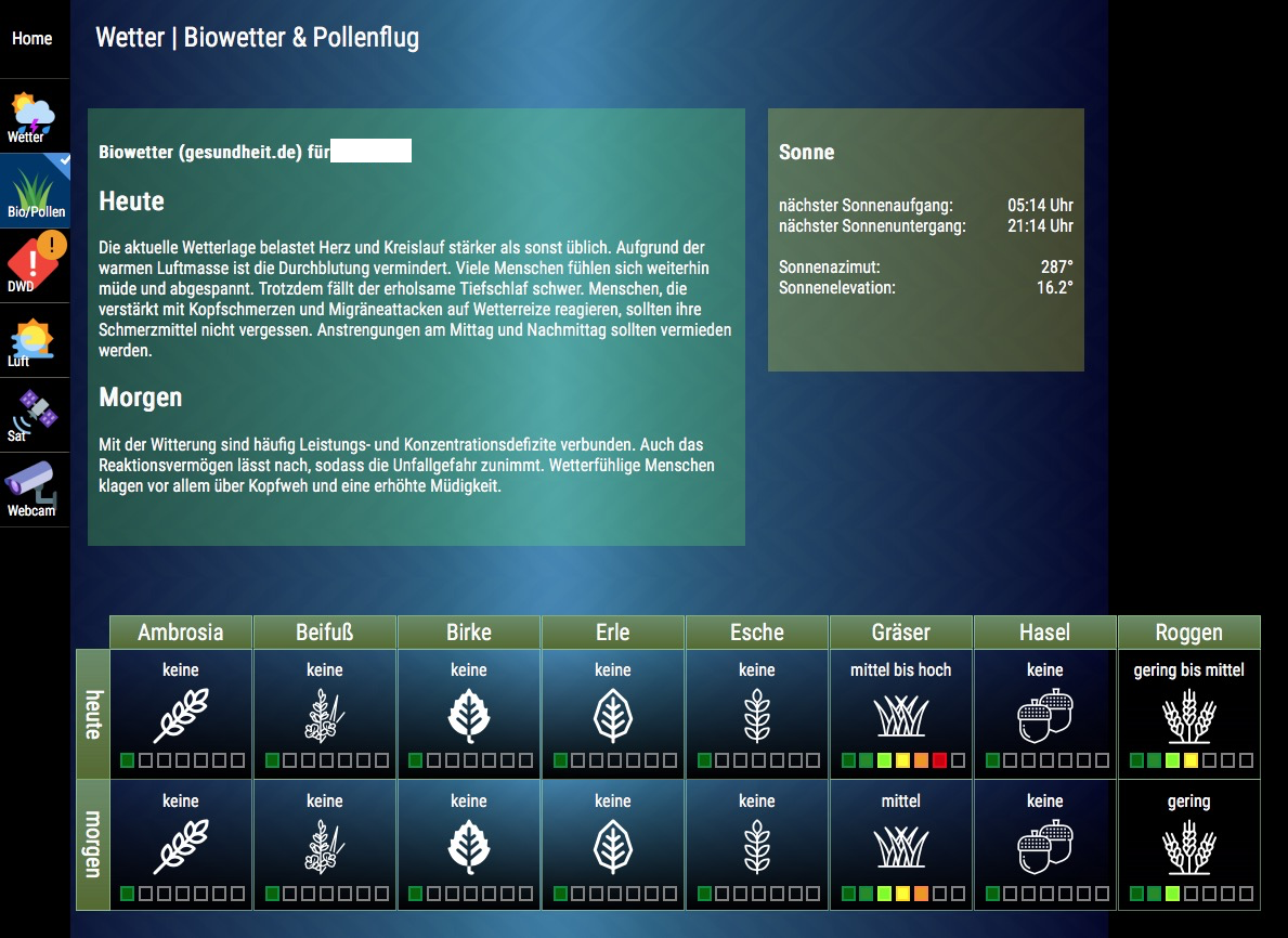

                          • Nashra
                            Nashra Most Active Forum Testing last edited by
                            Hallo @SBorg,
                            seit einigen Tagen kommen keine Daten mehr bzw. er findet die nicht.
                            Wärst Du so nett und schaust mal nach was da los ist, Danke
                            2022-07-11 02:02:04.109 - info: javascript.0 (608270) script.js.Wetter.Biowetter: Biowetter eingelesen
                            2022-07-11 02:02:04.110 - info: javascript.0 (608270) script.js.Wetter.Biowetter: Biowetter eingelesen
                            2022-07-11 02:02:05.352 - error: javascript.0 (608270) script.js.Wetter.Biowetter: gesuchter Quellcode (www.gesundheit.de) nicht gefunden | Stichwort 'heute'
                            2022-07-11 02:02:05.352 - error: javascript.0 (608270) script.js.Wetter.Biowetter: gesuchter Quellcode (www.gesundheit.de) nicht gefunden | Stichwort 'morgen'
                            2022-07-11 02:02:05.352 - error: javascript.0 (608270) script.js.Wetter.Biowetter: Fehler: keine Biowetterdaten extrahiert
                            2022-07-11 02:02:05.599 - error: javascript.0 (608270) script.js.Wetter.Biowetter: gesuchter Quellcode (www.gesundheit.de) nicht gefunden | Stichwort 'heute'
                            2022-07-11 02:02:05.599 - error: javascript.0 (608270) script.js.Wetter.Biowetter: gesuchter Quellcode (www.gesundheit.de) nicht gefunden | Stichwort 'morgen'
                            2022-07-11 02:02:05.599 - error: javascript.0 (608270) script.js.Wetter.Biowetter: Fehler: keine Biowetterdaten extrahiert
                            • SBorg
                              SBorg Forum Testing Most Active @Nashra last edited by
                              @nashra Sie haben mal wieder was an der Seite geändert. Immerhin lief es gut ein halbes Jahr 😉

                              • Nashra
                                Das war aber flotti, danke 😀 👍 👍 👍 👍
                                • SBorg
                                  @nashra Im Alter wird man schneller 😀
                                  War aber nur eine Miniänderung. Sie kamen auf die Idee die Überschriften "Heute" und "Morgen" eine Nummer größer zu machen. Das ändert den Quellcode der Seite und das Skript hat nix mehr gefunden.
