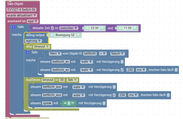

      ich verzweifle an einem einfach Skript.
      Ich habe einen BWM, der schaltet über einen Shelly Lichter ein, klappt soweit, kein Problem.
      Erkennt der BWM keine Bewegung mehr, soll das Licht wieder ausgehen. Jetzt das aber:
      Ich will nur, dass das Licht ausgeht wenn der physische Lichtschalter nicht auf "an" steht. Steht der Schalter auf an, soll auch das Licht anbleiben.
      Hier mein Skript, wo habe ich denn den Denkfehler? Danke für eure Tipps. 🙂
      BG,
      Matthias

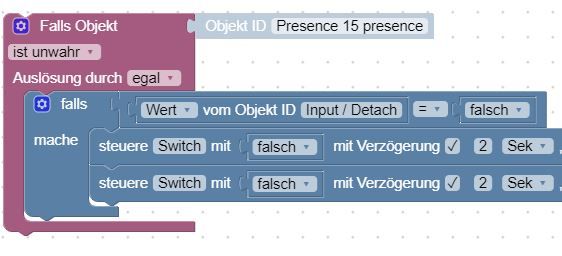

        @kaios
        hier mal auf die Schnelle mein Skript als Beispiel 😌
