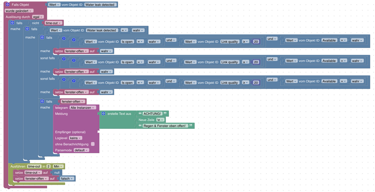

      Hallo zusammen!
      Ich habe eigentlich ein einfaches Skript (blockly) welches bei einsetzendem Regen eine Nachricht per Telegram senden soll. Dies jedoch noch in Abhängigkeit von den Fensterkontakten der / des Dachflächenfenster/s.
      Sowohl der Regensensor (Water Leak Sensor mit zusätzlicher Platine) als auch die Fensterkontakte sind von aqara.
      Der Regensensor verändert seinen Wert (true/false) bei Regen, das habe ich schon gecheckt. Auch die Fensterkontakte (inkl. meiner Verfügbarkeitsabfrage) funktionieren, hier habe ich ein Skript aktiv, welches mich beim Verlassen der Wohnung über geöffnete Fenster informiert, per Telegram.
      Hat jemand einen Ansatz was an meinem Skript nicht passen könnte, warum bei Regen keine Nachricht gesendet wird?
      Vielen Dank vorab!

        Ich sehe bei dem Skript zwei Ansatzpunkte:
        • Der "Ausführen time-out" Block soll verhindern das du mehrere Nachrichten in schneller Folge bekommst, korrekt ? Dann sollte dieser direkt hinter den Telegramm Block wandern, nicht ganz nach unten.
        • Du fragst den Wert der den Trigger ausgelöst hat explizit ab. Warum ? So wie sich das ganze darstellt passiert ja nichts wenn der Wert falsch ist. Du kannst also die Kombination "Trigger auf (wert) wurde geändert" gefolgt von "Falls (wert) = wahr" durch "Trigger auf (wert) ist grösser als vorher" ersetzen.
        A.

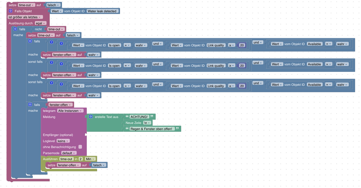

          kluge86 @Asgothian last edited by
          @asgothian Ich habe beide Änderungen eigepflegt. Leider kein Erfolg. Danke dennoch für die Erklärung, gerade mit dem "Träger größer letzter Wert". 👍
          Weitere Ideen / Ansätze?
            Ahnungsbefreit @kluge86 last edited by Ahnungsbefreit
            @kluge86 time-out ganz am Anfang des Scripts (vor dem Trigger) auf 0 setzen und in dem Block fenster-offen immer vor den ganzen "if" auf false setzen
              kluge86 @Ahnungsbefreit last edited by
                @kluge86 Fast. Time-Out ist eine Variable vom Typ Zahl, deswegen auf 0 setzen, bitte. Und meinen 2. Kommentar hast Du noch nicht berücksichtigt (fenster-offen).
                  paul53 @kluge86 last edited by
                  @kluge86 sagte: was an meinem Skript nicht passen könnte
                  An den Trigger muss die ID des Datenpunktes übergeben werden, nicht der Wert.
                  A Asgothian 2 Replies Last reply Reply Quote 0
                    Ahnungsbefreit @paul53 last edited by
                    @paul53 uups, habe ich nicht gesehen, Du hast natürlich Recht.
                    • Asgothian
                      Asgothian Developer @paul53 last edited by
                      @paul53 sagte in Regensensor - Nachricht bei Regen senden:
                      Hups.. das war so einfach das ich das auch komplett übersehen hab 🙂
