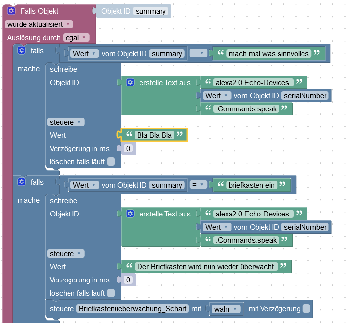

      ich habe bei mir einige Scripte laufen die mir u.a einen Text mit Alexa ausgeben.
      Die Scripte laufen i..d.R. auch perfekt.
      Ich sage z.B. Alexa, mach den Rechner an
      Das Script startet den PC und gibt mir per Echo 'Aber gerne doch. Ich fahre den Hobel hoch' zurück.
      Aus heiterem Himmel wird jedoch irgendwann nur noch der Rechner hochgefahren, aber dann ohne Sprachausgabe des Echos.
      Das Script scheint also eigentlich zu laufen, da der eigentliche Befehl ja ausgeführt wird.
      Da der Echo ja auf den Befehl reagiert und die Anweisungen auch ausführt (sehe meine Anfrage auch im DP Summary) liegt das Problem wohl auch nicht am Alexa 2.0 Adapter.
      Ich stoppe das Script also, warte kurz und starte es wieder.
      Dann funktioniert es in 75% aller Fälle wieder.
      Wenn es ganz hartnäckig ist stoppe ich das Script, stoppe den Alexa 2.0 Adapter und starte danach beides wieder und es läuft wieder für Stunden oder sogar Tage.
      Im Log finde ich keine Fehler.
      Was könnte das sein, bzw. was kann ich dagegen tun?.
      Vielen Dank im Voraus
      LG Martin

          @thomas-braun Das sind einfache Blockly Scripte. Die laufen ja auch perfekt.
          Aber halt nicht auf Dauer, sondern immer nur für eine unbestimmte Zeit.
          Beispiel:
          Thomas Braun Dr. Bakterius 2 Replies Last reply Reply Quote 0

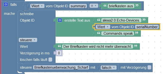

              kaiserm @Thomas Braun last edited by kaiserm
              @thomas-braun Ok, hier der Trigger dazu
              Es funktioniert ja auch immer alles, ausser der Sprachausgabe.
              Ich glaube ich muss im Fehlerfall mal schauen welche Echo Serial Number ausgelesen wird...
