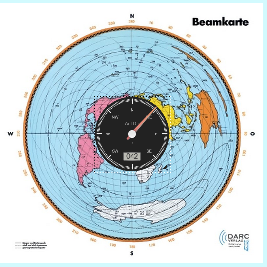

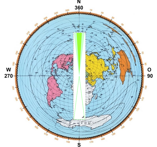

      ich möchte mir gerne eine Richtungsanzeige für eine Kurzwellenantenne bauen.
      Dazu habe ich ein Image (Beamkarte) in den Hintergrund gelegt und die Richtung wird durch ein darübergelegtes Widget "Compas" angezeigt.
      Ich habe es bis jetzt aber nicht geschafft, den schwarzen Hindergrund des Widgets (der ganz Europa, Teile von Rußland und Nordamerika überdeckt) auf durchsichtig zu schalten ohne auch gleichzeitig den Zeiger und die Wertanzeige durchsichtig zu machen (-> "opacity" fällt deswegen aus!).
      Was ich möchte ist eigentlich nur den Zeiger und vielleicht optional auch das Wertefenster.
      Ich habe aber kein "Zeiger only" Widget gefunden...
      Wie mache ich das am besten - irgendwelche Vorschläge ?
      Bin für jede Hilfe dankbar, Grüße

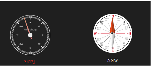

        Glasfaser @WillyIobrok last edited by Glasfaser
        @willyiobrok sagte in Hilfe zum Widget "Number / Compas" für Beamkarte benötigt ..:

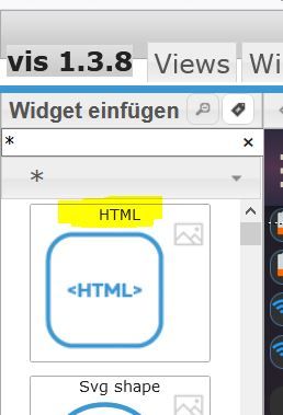

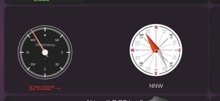

        Sieht bei mir so aus von einer Wetterstation :
        hier das Widget:
        [{"tpl":"tplHtml","data":{"visibility-cond":"==","visibility-val":1,"refreshInterval":"0","gestures-offsetX":0,"gestures-offsetY":0,"signals-cond-0":"==","signals-val-0":true,"signals-icon-0":"/vis/signals/lowbattery.png","signals-icon-size-0":0,"signals-blink-0":false,"signals-horz-0":0,"signals-vert-0":0,"signals-hide-edit-0":false,"signals-cond-1":"==","signals-val-1":true,"signals-icon-1":"/vis/signals/lowbattery.png","signals-icon-size-1":0,"signals-blink-1":false,"signals-horz-1":0,"signals-vert-1":0,"signals-hide-edit-1":false,"signals-cond-2":"==","signals-val-2":true,"signals-icon-2":"/vis/signals/lowbattery.png","signals-icon-size-2":0,"signals-blink-2":false,"signals-horz-2":0,"signals-vert-2":0,"signals-hide-edit-2":false,"html":"<img style=\"transform: rotate({javascript.0.Wetterstation.Windrichtung}deg); position: absolute; width: 100%;\" src=\"/vis.0/Home/Wetter/kompass_2_nadel.png\" data-pin-nopin=\"true\">","visibility-groups-action":"hide","lc-type":"last-change","lc-is-interval":true,"lc-is-moment":false,"lc-format":"","lc-position-vert":"top","lc-position-horz":"right","lc-offset-vert":0,"lc-offset-horz":0,"lc-font-size":"12px","lc-font-family":"","lc-font-style":"","lc-bkg-color":"","lc-color":"","lc-border-width":"0","lc-border-style":"","lc-border-color":"","lc-border-radius":10,"lc-zindex":0},"style":{"left":"334px","top":"284px","width":"134px","height":"139px","z-index":"200"},"widgetSet":"basic"}]

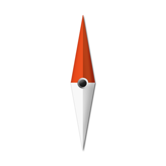

        und die Kompassnadel dazu :
        im HTML Feld ist der Code im Widget hinterlegt , den änderst du auf deins um :
        Ausschnitt vom Code:
        rotate({javascript.0.Wetterstation.Windrichtung}deg); position: absolute; width: 100%;" src="/vis.0/Home/Wetter/kompass_2_nadel.png"

          hmmmm - erstmal vielen Dank für die Info, das wäre (fast) genau das , was ich brauche. Allerdings bin ich in dieser Ecke (widget programmierung/modifikation) ein absoluter Newbie und habe auch nach längerem Nachdenken noch immer keine (oder nur sehr wenig) Ahnung, wie ich das wo einfügen soll.
          Also :
          • Ich habe ein Widget(basic - Image), in das ich das Hintergrundbild (Beamkarte) eingefügt habe.
          • Dann habe ich ein anderes Widget darübergelegt (canvas-gauges - Compas), das ich aus o.g. Gründen nicht brauchen kann.
          • soll ich jetzt ein anderes, neues Widget "erzeugen", das die Kompasnadel aufnehmen kann? Geht das über "Widgets importieren" ?
          • oder soll ich irgendwie die Kompass-Nadel in das "basic-Image"-Widget integrieren? Wenn ja - wie komme ich an den HTML-Code des existierenden Widgets ran?
          Ich habe einen mqtt-Datenpunkt, in dem die Grad-Zahl (0-360) in Form eines Strings zur Verfügung steht. Soll dieser Datenpunkt {mqtt.0.tarAntDir} die Angabe {javascript.0.Wetterstation.Windrichtung} ersetzen, liege ich da richtig?
          Sorry für die dummen Fragen, wäre für jeden Hinweis dankbar. (Auch vlt. ein Hilfe-Link, der das Modifizieren von Widgets beschreibt).

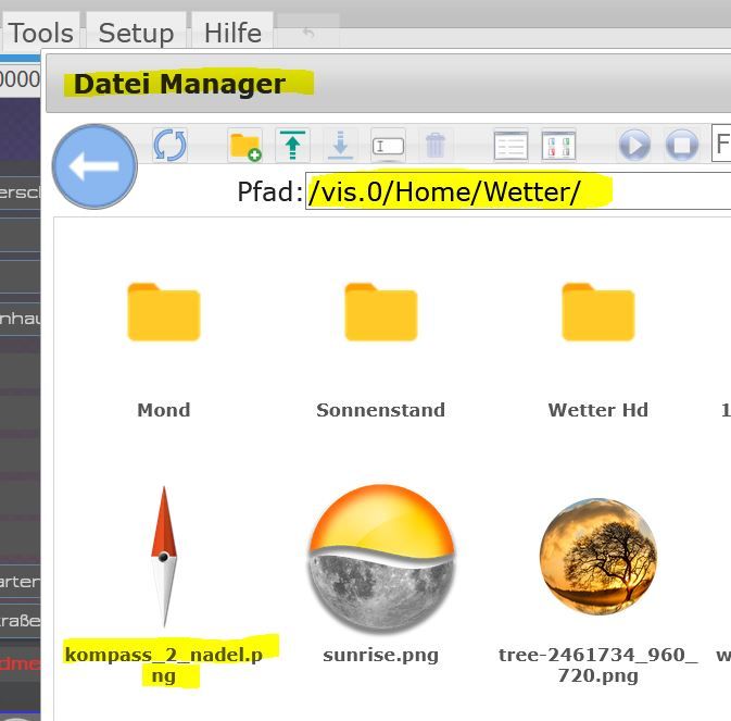

          • Glasfaser
            Glasfaser last edited by
            @willyiobrok
            Also :
            • Widget importieren
            • die Kompassnadel per Dateimanager in dein Projekt hochladen
            richtig
            und bei
            den Pfad zum Projekt anpassen , wo du das Bild hochgeladen hast .

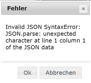

                hab's jetzt probiert.
                Widget import:
                rotate({mqtt.0.tarAntDir}deg); position: absolute; width: 100%;\" src="/vis.0/main/img/AntDir.png"
                oder
                "transform: rotate({mqtt.0.tarAntDir}deg); position: absolute; width: 100%;\" src="/vis.0/main/img/AntDir.png"
                gibt irgendwelche Fehlermeldungen "unexpected character...".
                Ohne genau zu wissen was ich tu habe ich dann
                "<img style=\"transform: rotate({mqtt.0.tarAntDir}deg); position: absolute; width: 100%;\" src=\"/vis.0/main/img/AntDir.png\" data-pin-nopin=\"true\">"
                ohne Fehlermeldungen importieren können. Aber wo finde ich das Ding jetzt ? 🙄
                Irgendwie fehlt doch noch der Widget Name,oder ?

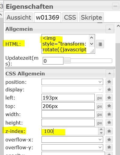

                    Wenn du wirklich gerade mit dem Widget von mir nicht klar kommst , dann kannst du es leicht selber erstellen .
                    Mit dem Widget html
                    und dann den Code ist das Feld einfügen .... angepasst auf dein Daten und den Z-Index auf 100 stellen
                    <img style="transform: rotate({javascript.0.Wetterstation.Windrichtung}deg); position: absolute; width: 100%;" src="/vis.0/Home/Wetter/kompass_2_nadel.png" data-pin-nopin="true">

                      Wenn ich versuche
                      <img style=\"transform: rotate({mqtt.0.curAntDir}deg); position: absolute; width: 100%;\" src=\"/vis.0/main/img/AntDir.png\" data-pin-nopin=\"true\">
                      reinzuladen kommt der Fehler
                      Über "Widgets Importieren" kamen die unterschiedlichsten JSON Fehler, abh. davon, ob ich die Escape characters \ vor den Hochkommas weggemacht habe oder andere Modifikationen ausprobiert habe. Da ich mich da gar nicht auskenne und nur rudimentäres Basis-Wissen bgl. XML habe war es "ein Stochern im Nebel".
                      Das Bild habe ich hochgelden, es liegt auch im richtigen Ordner.

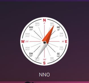

                        Was mich wundert , warum sieht die Kompassnadel bei dir anders aus!?
                        Sie ist durchsichtig beim Download als png
                        siehe hier auf meinem Windows Desktop :
                        Lade es mal ohne die Namensänderung in ioBroker und nimm diesen Code 1:1
                        <img style="transform: rotate({mqtt.0.curAntDir}deg); position: absolute; width: 100%;" src="/vis.0/main/img/kompass_2_nadel.png" data-pin-nopin="true">

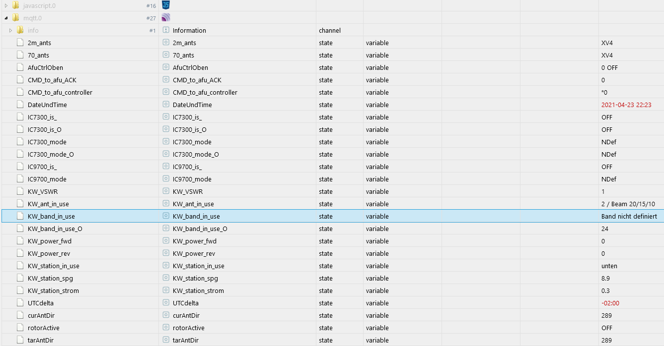

                          Aber in beiden Fällen reagiert das Bild nicht auf "rotate({mqtt.0.curAntDir}deg)" die Nadel bleibt immer senkrecht.
                          mit z.B. "rotate(20deg)" gehts so wie gewünscht ...
                          jetzt suche ich nach einer Übersetzungsmöglichkeit von ASCII String auf Zahl an dieser Stelle ...
                          ich hoffe doch, daß meine Interpretation der Variable "mqtt.0.curAntDir" richtig ist ...

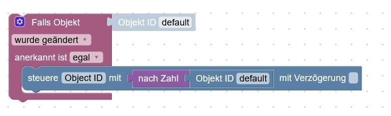

                            du kannst es so machen :
                            dein Datenpunkt mqtt.0.curAntDir kommt oben im Trigger Baustein und im Block nach Zahl ausgewählt rein .
                            Für Steuer nimmst du einen eigenen Datenpunkt Zahl und diesen erzeugten Datetenpunkt trägts du dann im Widget ein .

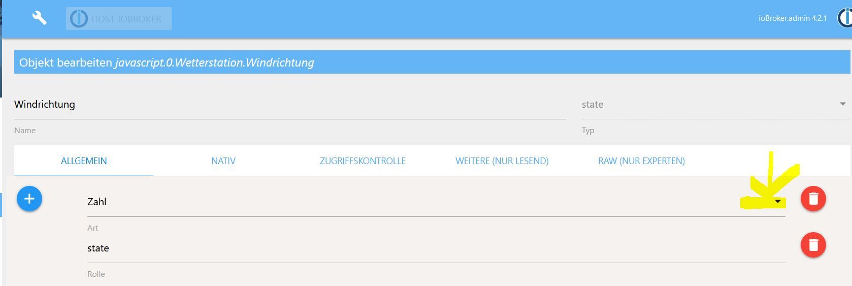

                              • Glasfaser

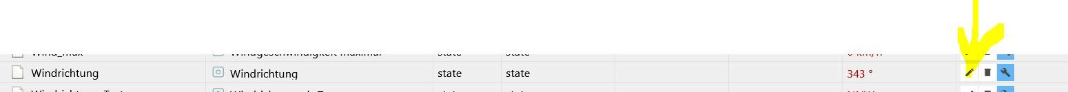

                                @willyiobrok
                                probiere mal , gehe mal in die Objekte und ändere es auf Zahl bei mqtt.0.curAntDir
                                Beispiel :
                                • W
                                  WillyIobrok @Glasfaser last edited by
                                  @glasfaser
                                  so, habe die Änderung gemacht, gleiches Verhalten wie vorher - aber:
                                  Ich bin auf einen wirklich dämlichen Fehler meinerseits gestossen 😠 😊 :
                                  Im vis Editor tut sich nix, aber in der vis - Runtime funktionierts - auch wenn die Variable ein String ist 🙄
                                  -> alles gut - jetzt funktionierts ! 👍
                                  Zwar noch nicht schön, aber die Feinheiten kriege ich jetzt hoffentlich schon hin !
                                  Vielen Dank nochmal für die Hilfe !

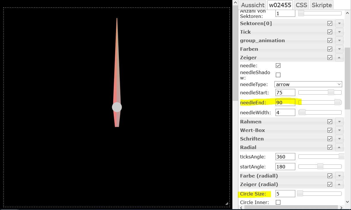

                                        @willyiobrok sagte in Richtungsanzeige in Landkarte, wie mache ich das ?:
                                        im Compas Widget dreht sich die Nadel „smooth“,
                                        Ich habe das Compas Widget für dich mal geändert , dein Datenpunkt mqtt.0.curAntDir habe ich schon eingetragen .
                                        Der Hindergrund ist transparent und die Nadel ist größer .
                                        Du kannst es auch selber dann noch weiter anpassen .
                                        [{"tpl":"tplCGCompas","data":{"g_fixed":false,"g_visibility":false,"g_css_font_text":true,"g_css_background":false,"g_css_shadow_padding":false,"g_css_border":false,"g_gestures":false,"g_signals":false,"visibility-cond":"==","visibility-val":1,"visibility-groups-action":"hide","minValue":"0","maxValue":"360","factor":"1","valueOffset":"0","hCount":"1","majorTicks":"N,NE,E,SE,S,SW,W,NW,N","minorTicks":"22","strokeTicks":"false","animation":"true","animationDuration":"1000","colorPlate":"transparent","colorMajorTicks":"transparent","colorMinorTicks":"transparent","colorNumbers":"transparent","colorNeedle":"rgba(240,128,128,1)","colorNeedleEnd":"rgba(255,160,122,.9)","colorBorderOuter":"transparent","colorBorderOuterEnd":"transparent","colorNeedleShadowDown":"transparent","needleType":"arrow","needleStart":"75","needleEnd":"90","needleWidth":"4","borders":true,"borderOuterWidth":"2","borderMiddleWidth":"0","borderInnerWidth":"0","borderShadowWidth":"0","valueBox":"false","valueTextShadow":"false","ticksAngle":"360","startAngle":"180","colorNeedleCircleOuter":"#ccc","needleCircleSize":"5","needleCircleOuter":true,"signals-cond-0":"==","signals-val-0":true,"signals-icon-0":"/vis/signals/lowbattery.png","signals-icon-size-0":0,"signals-blink-0":false,"signals-horz-0":0,"signals-vert-0":0,"signals-hide-edit-0":false,"signals-cond-1":"==","signals-val-1":true,"signals-icon-1":"/vis/signals/lowbattery.png","signals-icon-size-1":0,"signals-blink-1":false,"signals-horz-1":0,"signals-vert-1":0,"signals-hide-edit-1":false,"signals-cond-2":"==","signals-val-2":true,"signals-icon-2":"/vis/signals/lowbattery.png","signals-icon-size-2":0,"signals-blink-2":false,"signals-horz-2":0,"signals-vert-2":0,"signals-hide-edit-2":false,"oid":"mqtt.0.curAntDir","units":"","title":"","needle":true,"needleShadow":false,"valueBoxStroke":"0","valueInt":"0","animationRule":"debounce","lc-type":"last-change","lc-is-interval":true,"lc-is-moment":false,"lc-format":"","lc-position-vert":"top","lc-position-horz":"right","lc-offset-vert":0,"lc-offset-horz":0,"lc-font-size":"12px","lc-font-family":"","lc-font-style":"","lc-bkg-color":"","lc-color":"","lc-border-width":"0","lc-border-style":"","lc-border-color":"","lc-border-radius":10,"lc-zindex":0,"needleCircleInner":false},"style":{"left":"372px","top":"23px","width":"632px","height":"559px","z-index":"10","font-family":"Jura-DemiBold","font-size":"xx-small"},"widgetSet":"canvas-gauges"}]

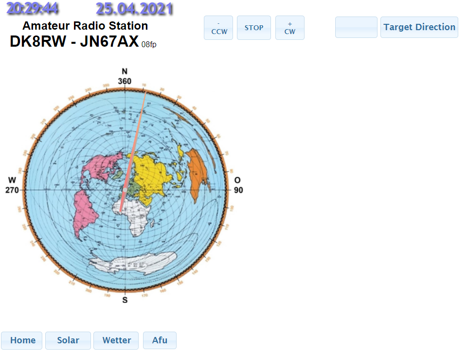

                                            WillyIobrok @Glasfaser last edited by WillyIobrok
                                            @glasfaser
                                            super, hat alles auf Anhieb geklappt. Jetzt habe ich das, was ich wollte. 😊
                                            Vielen Dank !!!
                                            Willyiobrok
